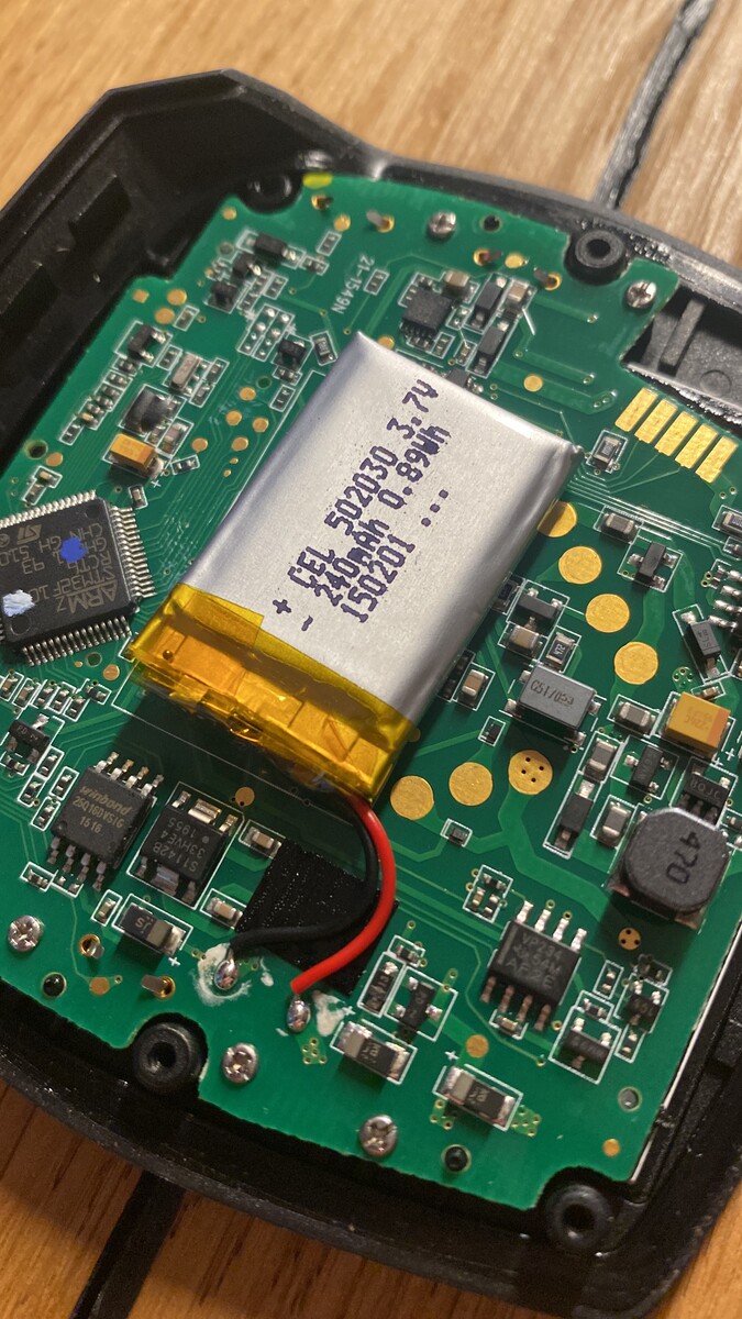

ich wollte euch an der Lösung eines vermutlich öfter auftretenden
Problems teilhaben lassen.
Fehlerbeschreibung:
Bosch Intuvia Bedieneinheit lässt sich nicht über den Einschaltknopf
starten. Betätigt man den Power-Knopf am Akku startet das Intuvia für
ca. 1 Sekunde in dem Moment wenn die Akkustandanzeige am Akku wieder
erlischt.
Schließt man das Intuvia über USB an (abseits vom Rad) startet es.
Reparatur:
Das Problem wird durch einen Defekten LiPo-Akku verursacht. Er ist sehr
einfach zu tauschen und kostet bei Amazon nur 10 Euro.
https://www.amazon.de/gp/product/B07NV1YF8K/ref=ppx_yo_dt_b_asin_title_o00_s00?ie=UTF8&psc=1
Um den Akku zu tauschen muss das Gehäuse vorsichtig geöffnet werden.
Dabei sind die beiden mittleren Schrauben mit Kleber vergossen.
Allerdings nur der Kopf - nicht das Gewinde. Den Kleber mit einem Föhn
vorsichtig erwärmen und einer Nadel entfernen. Dann kann das Gehäuse
geöffnet werden.
Solange der neue Akku nicht da ist kann der alte Entfernt werden und das
Intuvia am Rad trotzdem benutzt werden. Das Einschalten erfolgt dann
über den Knopf am Akku.

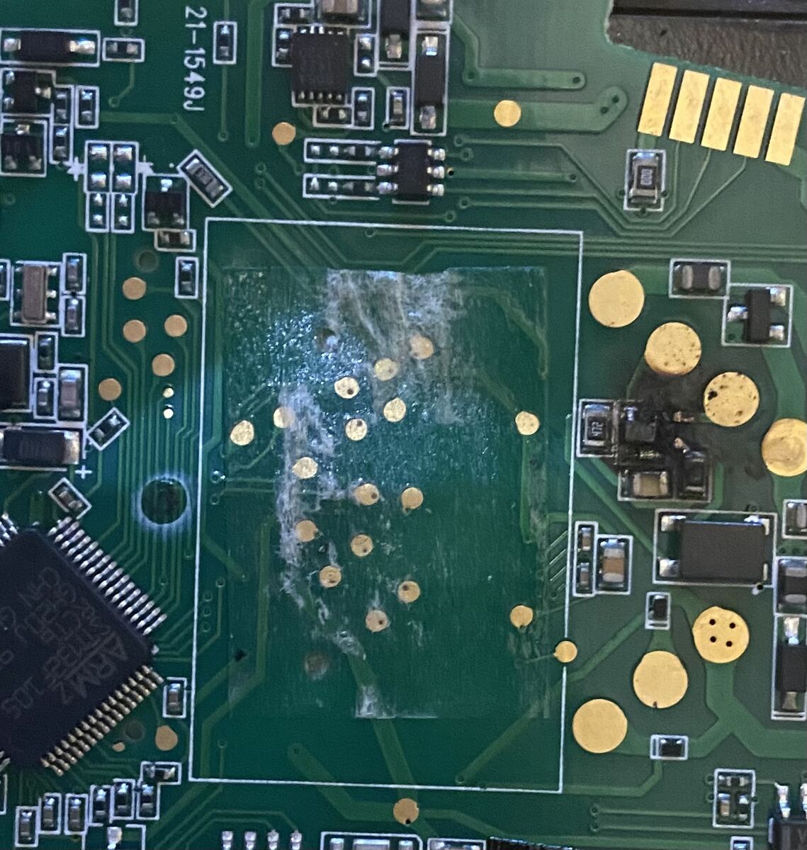

#6854974
Ein eigener Thread war nicht möglich? Bei diesen Bildern ist es sehr
schwer. Du brauchst viel Licht (kein Punktstrahler wie ne Taschenlampe,
eher ein heller Vorhang am Fenster) für ein gutes Foto und nach
Möglichkeit stellst du auf den Makromodus um (Blumensymbol).
#6855072
Du könntest ja mal den TO fragen, ob er ein schärferes Foto entweder
schon hat, oder machen kann. Leider ist das trotz offenbar identischer
Platine so unscharf, dass man die Beschriftung des wahrscheinlich
transistors nicht erkennen kann.
Der Widerling sollte 4k7 haben, aber auch das muss man mehr erahnen als
lesen.
Damit käm ich auf 412, was es aber als gängigen Wert nicht gibt.
Ausserdem sind da noch einige Leiterbahnen als Sicherung missbraucht
worden. Die müssten ja auch geflickt werden.
Gast #6858051
vielen Dank zunächst für eure Antworten.
@ Thomas O.: ich werde nochmal über deinen Tipp mit einem neuen Thread
nachdenken. Aktuell kann ich kein schärferes Bild machen, da sich das
Intuvia nicht bei mir befindet.
@Uli S.: Meine Hoffnung war es, ein besseres Bild von der Platine zu
erhalten.
Gast #6995985
Hallo
Mein Display ist auch ausgefallen nach 6 Jahren und 1400km
An USB Stecker geht es.
Habe den Akku ausgelötet und 3.5v gemessen.
Wieder zusammen gebaut und funktioniert ohne usb Anschluss.
Mal eine Stunde Probefahrt machen ….
Kalte Lötstelle oder Kontaktproblem der Federn auf der Platine 🤷🏼‍♂️ Der
Akku war es jedenfalls nicht.
Mfg Heiko
#7361427
