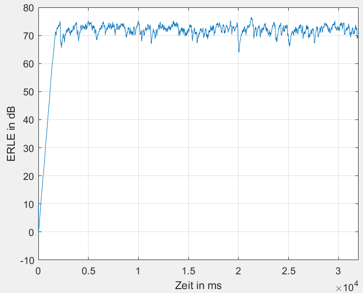

Ich hab jetzt mal einen LMS und NLMS Algorithmus in C implementiert
(erst mal offline). Dafür habe ich aus Matlab die notwendigen Signale
für das adaptive Filter - welche ich als .wav-Dateien zur Verfügung
hatte - in ein Textfile geschrieben. Jede Zeile in meinen Textfiles
enthält nun einen Double-Wert. Die Signale wurden allerdings mit 16 kHz
aufgenommen. Diese muss ich also noch Upsamplen, da mein PMOD I2S
Adapter erst ab 32 kHz arbeitet.
Idee: Spracherkenner (z. B. Auto)
Musik wird abgespielt und der Fahrer möchte währenddessen sein
Fahrerassistenzsystem per Sprache bedienen. Also der Lautsprecher gibt
das Musiksignal aus und ein Mikrofon nimmt quasi das Signalgemisch aus
Musik (verändert über die Übertragungsfunktion des Raumes) und Sprache
auf. Ziel: Musik aus Signalgemisch filtern.
Die verwendeten Signale waren 1x das Referenzsignal (nur Musik) und 1x
das Signalgemisch bestehend aus Musik und Sprache unter Einbeziehung
einer zus. Übertragunsfunktion (des Raums). Ziel des adaptiven Filters
ist es nun das (veränderte) Musiksignal aus dem Signalgemisch weitgehend
zu minimieren, sodass am Ende die Sprache erkannt werden kann. Annahme:
Musik und Sprache sind unkorreliert und die Musiksignale vor und nach
der Veränderung sind korreliert.
Die Daten aus den Textdateien habe ich dann mit fscanf für jede
Iteration in eine Variable eingelesen (da es je nach Signal teilweise
ziemlich viele Werte sind). Für kleinere/kürzere Signale könnte man
natürlich ein Array anlegen.
Die berechneten Daten habe ich dann mit fprintf wieder in ein Textfile
geschrieben und ich kann diese nun mithilfe von Matlab auswerten (z. B.

ich habe ein LMS-Filter in VHDL implementiert (siehe Anhang). Die ERLE
Kurven sehen sehr gut aus:
ERLE = 10*log10(Pd/Pe)
Pd ist die Leistung des gewünschten Signals und Pe die Leistungs des
Fehlersignals. Das Fehlersignal wird mit e = d-y berechnet. y ist mein
berechneter FIR-Filterausgang.
Ich habe verschiedene LMS-Filter implementiert (16/24 Bit Daten, 16/24
Bit Koeffizienten) und alle funktionieren (im Anhang ist ein Filter mit
16 Bit Koeffizienten und 24 Bit Daten). Ich lese jeweils 32000 Werte für
x und d ein und berechne daraus dann e (und y). Die Werte für e und y
schreibe ich dann wieder in ein txt-File. Da es 32000 Werte sind und die
Abtastrate 32kHz beträgt, muss die Simulation 1s lang laufen, wenn alle
Werte berechnet werden sollen (das dauert... :D). An dieser Stelle
nochmal danke an @Gustl. :) Die Dateien für d und x im Anhang müssen
hierfür in den sim Ordner kopiert werden.
Das i2s_data_interface liefert alle 32kHz neue Werte (die ich aber
gerade nicht verwende). Außerdem liefert es alle 32kHz ein '1' Signal.
Die steigende Flanke davon verwende ich, um mein LMS-Filter zu starten.

#6572827
Hallo Gustl,
danke für die Tipps! So in etwa mache ich das aktuell auch. Den LMS und
NLMS habe ich davor schon in Matlab und C implementiert (Fest- und
Gleitkomma). Genau dieselben Daten für x und d lese ich nun in der
Testbench ein. Ich seh mir immer die ERLE Kurven an, da diese auch den
berechneten Fehler e enthalten. Ich hoffe, dass ich am Wochenende wieder
vermehrt dazukomme. Gerade steht leider viel anderes Zeug an. Gruß Mario
