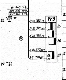

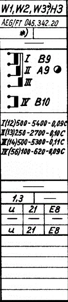

W3 für eine NStAnlW322 1/5. Möchte sie von Zusatz IIg auf IIh umbauen. Anbei Bilder, die Deine Fragen beantworten. 22/40062 TeKaDe Platz findet es unter H3, die Leitungen liegen schon. Anlöten und läuft, hoffe ich mal. :) LG old. Tinyurl...... schrieb: > Anbei Bilder, die Deine Fragen beantworten. Ich habe doch gar keine Fragen gestellt, nur 2 Anmerkungen gemacht;-) Dieses Problem besteht auch unter iOS...;-( Ändere deinen Namen mal ab, der wird als Spam erkannt. >>> Der Beitrag scheint Spam zu enthalten: "Tinyurl..." Jörg R. schrieb: > Ich habe doch gar keine Fragen gestellt, nur 2 Anmerkungen gemacht;-) Nöö, die Fragen habe ich gestellt. @ Tinyurl(dot)com/yc2y93cp Ich hab ein 48er von DETEWE PAL A. Ist nicht das was du suchst. Aber auf ebay läuft grad was mit ein paar 48er. Winne Z. schrieb: > Jörg R. schrieb: >> Ich habe doch gar keine Fragen gestellt, nur 2 Anmerkungen gemacht;-) > Nöö, die Fragen habe ich gestellt. Ach was? Meinen Wink mit dem Zaunpfahl an den TO hast Du jedenfalls nicht verstanden. Muss ich auch nicht. Winne Z. schrieb: > Muss ich auch nicht. Stimmt. Auch Du musst die Zitatfunktion nicht benutzen. Wozu auch? Man könnte sonst ja wissen auf wen oder was Du dich beziehst. Der TO macht es ja genauso;-( Zudem hatte ich dem TO einen Tipp gegeben. Aber weshalb sollte er darauf auch reagieren. Benötigt er doch 5 Tage um auf Deinen zu antworten.

Flachrelais ohne Remanenzniet habe ich. Aber das hilft mir nicht weiter, deshalb meine Frage hier. Das Relais muss zusätzlich eingebaut werden, an die freie Stelle unter H3 https://www.mikrocontroller.net/attachment/467337/Rel_2240062.jpg Auf dem Bild erkennt man den Remanenzniet der Haftrelais sehr gut. Die dahinter liegenden Relais haben keinen und speichern ihre Stellung nicht. LG old Der Remanenzniet ist doch nichts anderes als ein Magnet. Probier doch mal einen Magneten von hinten auf den Anker zu setzen. Reicht vielleicht schon um das Abfallen zu verhindern. Must du nur noch prüfen ob dann durch Umpolung das Relais zum Abfallen gebracht werden kann. Ein passendes Relais (Flachrelais 48) dürfte wie ein 6er im Lotto sein, denn es gab da sehr viele verschiedene Bauformen. Die Relais wurden nach Anforderung gewickelt und kontaktmäßig und magnetisch ausgestattet. Gruß Jörg - (ich hatte selbst im Fernmeldewerk damit zu tun, daher meine Meinung)
