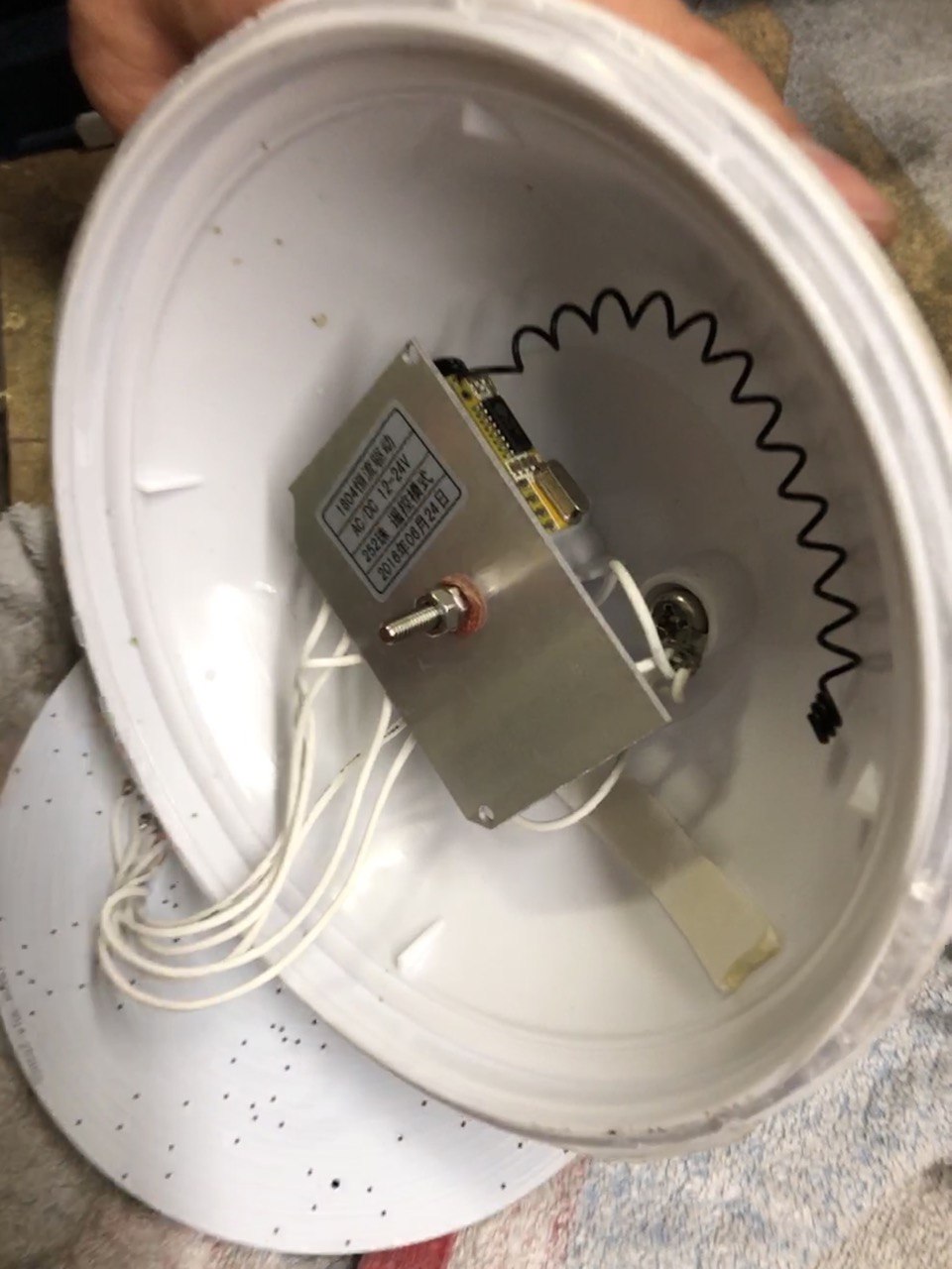

Corpus Delicti ist ein PAR-56-RGB-LED-Scheinwerfer zum Einbau in Pools.
Leider funktioniert er nicht mehr und ich vermute, dass das mit ein
wenig eingedrungenem Wasser zusammenhängt. Da ich Anfänger bin und noch
dazu unerfahren mit SMD, würde ich mich über einen Tipp zum Ansatz
freuen.
- 252 LEDs sind auf eine Scheibe SMD-gelötet und mit sechs Drähten
(jeweils zwei für rot, grün und blau) mit einer Platine verbunden.
- Die Platine hat eine weitere Platine (RXB12) zum Empfang von
433-MHz-Fernbedienungssignalen aufgelötet.
- Die Lampe wird mit 12 - 24 V AC betrieben.
Fehlerbild: Keine Reaktion auf Fernbedienung und kein Licht. Außer beim
Ein- und Ausschalten, da leuchten alle LEDs ganz kurz reproduzierbar
auf.
Hin und wieder ist die Lampe für einige Sekunden nach dem Stromanschluß
an und reagiert auch teilweise auf Fernbedienungssignale, also hoffe
ich, dass Gleichrichter, Treiber etc. grundsätzlich in Ordnung sind.
Ich hatte die Hoffnung, dass dies immer dann passiert, wenn ich die
beiden großen Elkos entlade (da dann der Stromkreis "resettet" wird),
dies ist aber nicht der Fall.
Was ich bisher meine herausgefunden zu haben:
- Fernbedienung mittels SDR getestet, da kommen definitiv Signale beim
Tastendruck.
- Auch der 433-MHz-Empfänger liefert Rechtecksignale auf meinem Mini-DSO
wenn ich es an DATA und GND anschließe. Veränderung (besonders bei der
Phase) ist zu erkennen, wenn ich an der Fernbedienung dann Tasten
drücke.
- Einige der SMD-LEDs sind defekt und leicht korrodiert. Bin schon mit
Oszillin T6 und Iso am behandeln. Ist das Rost an den Leiterbahnen? Und
kann es sein, dass die Schaltung einen Fehler auf der LED-Platine
erkennt und daher absichtlich abschaltet.
- Die Widerstände hab ich weitestgehend gemessen, scheinen OK zu sein,
habe leider kein Millivolt-Multimeter.
- Das Ding scheint auf einem TM1804-Treiber zu basieren, kann ich den
irgendwie testen? Und den Mikrocontroller, der die Fernbedienungssignale
verarbeiten soll?
Hat jemand einen Tipp wo man bei sowas ansetzt (außer Mülltonne)?
Danke und viele Grüße
Nico

von Peter Z. (hangloose)
Nico W. schrieb:
> PS: Was sind eigentlich die drei großen Bauteile mit 330, 330 und 470
> als Aufdruck?
Das sind Induktivitäten
33µH und 47µH
Mach doch mal ein Detailfoto vom Empfängermodul welches aufgelötet ist.
Wie ist die Bezeichnung der 3 IC am Ausgang?
von Nico W. (nicnic)
Danke Peter, gut zu wissen.
Foto vom Empfänger ist angehangen.
Die ICs haben leider keine Beschriftung. Es sieht sogar so aus, als wäre
sie abgeschliffen worden. Von der Form und der Anzahl der Beinchen
könnte es aber der auf dem Typenschild erwähnte TM1804
(http://www.ledlightmake.com/ledlightmake_serv/TM1804%20Datasheet.pdf
bzw.
https://pdf1.alldatasheet.com/datasheet-pdf/view/1133644/TITAN/TM1804.html)
sein.
Edit: Wobei mich dann wundert dass drei Stück verbaut sind; jeder
einzelne kann ja RGB.

von Harald A. (embedded)
> drücke.
Also liefert der Empfänger immer Daten? Auch, wenn Du keine Taste am
Sender drückst?
Harald A. schrieb:
> Oh, da hast Du ein böses Wort gesagt.
Ohje, danke für den Hinweis, ich seh's ein - ein Trafo transformiert nur
und enthält an sich nie einen Gleichrichter. Asche auf mein Haupt -
Netzteil Netzteil Netzteil.
Hab eins angeschlossen (15 V DC) aber leider kein Unterschied.
Nass geworden ist der originale Trafo aber nicht, maximal
Luftfeuchtigkeit, aber soll IP44 sein.
Harald A. schrieb:
> Mach mal mehr Aufnahmen von der Empfängerplatine.
Angehangen.
Ist ein spottbilliges Standardmodul, aber leider fast nur aus Chinesien
zu bekommen mit 500 Jahren Versanddauer.
> Sender drückst?
So ist es, der liefert unermüdlich ein Signal auf DATA. Aber sieh
selbst: https://youtu.be/VRj2b5Ma68U
Leider kenne ich dieses Emfängermodul nicht. Kann sein, dass der
permanent Rauschen ausgibt und die Daten erst im Moment gültig werden,
wenn der Sender aktiv ist - kann man nicht so richtig erkennen.
Vielleicht weiß ein Mitleser mehr? Unter dem Elko ist anscheinend ja der
Mikrocontroller, der die Daten decodiert und die Treiber ansteuert. Kann
man da etwas an den Bauteilen erkennen? Feuchtigkeitschäden? So könnte
z.B. ein defekter Kondensator die Baugruppe in Dauer-Reset halten.
Im Bild ist der Spannungsregler Q2 (unter Empfängermodul) zu erkennen?
Kommen da saubere 5V bzw. 3.3V raus?

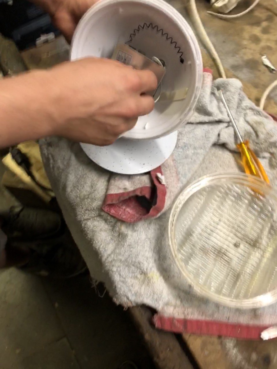

von Per P. (per_p)
Hallo Nico,dein Beitrag ist schon etwas länger her, aber jetzt hat es
mich auch erwischt. Mit PAR56 252 RGB. Genau das gleiche wie du....
Leichte Feuchtigkeit.... Meine Frage lautet, wie hast du den
Scheinwerfer auf bekommen ohne ihn zu zerstören? Der ist doch mit Harz
vergossen und verklebt?  Für einen Tip wäre ich sehr dankbar! Versuche
schon seit 1 Woche das Ding auf zubekommen.Lg.Jan
Hi Jörg, hi Per,
ganz so alt ist er ja doch nicht, aber immerhin 3 Jahre. Nur durch die
E-Mail zu deiner Nachricht bin ich wieder auf den Thread gestoßen.
In der Tat wurde ich schon mal von einem anderen Forenkollegen per PN
nach dem Öffnen des Gehäuses gefragt, deshalb mal kurz berichtet:
Auch ich kann nicht zaubern. Zerstörungsfrei haben wir es nicht
hinbekommen, aber:
Mit Heißluft erwärmt löste sich der Kleber zumindest ein wenig.
Stellenweise haben wir den Kunststoff rundherum aufgesägt.
Nachher alles mit wasserfestem Montagekleber oder Silikon wieder
versiegelt. Da nur Schutzkleinspannung anliegt und ein namhafter
IP-zertifizierter Sicherheitstrafo dran hängt, wurde das in Kauf
genommen.
Anbei zwei schlechte Fotos. Habe leider nur ein verwackeltes Live-Photo
von dem Unterfangen.

Recht herzlichen Dank Nico!Auf dem zweiten Bild sieht die entfernte
Scheibe aus wie gerade gekauft.also werde ich mich weiter vorwagen.
Heißluft und Dremel..... Wenn der nicht 299€ kosten würde...... LG. Jan
& Lenka
