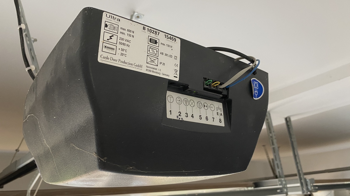

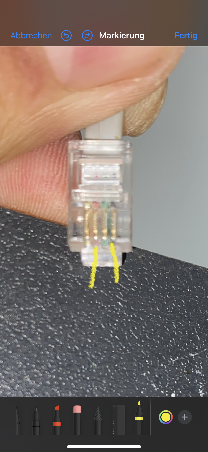

anbei die Bilder und auf die Kontakte drauf fotografiert, wobei die Einrastnase nach hinten zeigt.
Bei mir piept es mit dem Multimeter beim ersten (schwarz) und dritten (rot) von rechts, wenn mein Sohnemann den Taster drückt.
Bei Fragen einfach melden und viel Erfolg.
Vielen Dank für die Infos, der Taster öffnet und schließt das Tor nehme ich an? Oder kann er nur schließen?
Korrekt! Öffnen und schließen
Tasten -> Tor fährt hoch Tasten -> stoppt an der Stelle Tasten -> fährt runter und hält unten oder du Drückst und es bleibt ein Lüftungsspalt

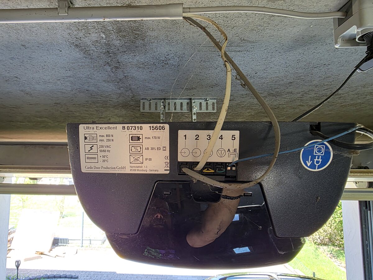

ich habe einen Normstahl Ultra Excellent. Dort ist ein Taster am Anschluss 2 angeschlossen. Wenn ich diesen drücke, dann kann ich das geöffnete Garagentor schließen und bei einem weiteren Druck stoppen. Öffnen ist leider nicht möglich.
Was muss ich ändern, damit ich, genau wie mit dem Handsender, das Tor öffnen und schließen kann?
Im 2. Schritt möchte ich den Taster dann durch einen Shelly ersetzen...
Viele Grüße
Daniel
Für die normale Bedienung ist Anschluss 1 zuständig, Anschluss 2 nur für Teilöffnung.
Perfekt, das Tauschen von Anschluss 2 auf 1 hat es tatsächlich gebracht. Danke.
