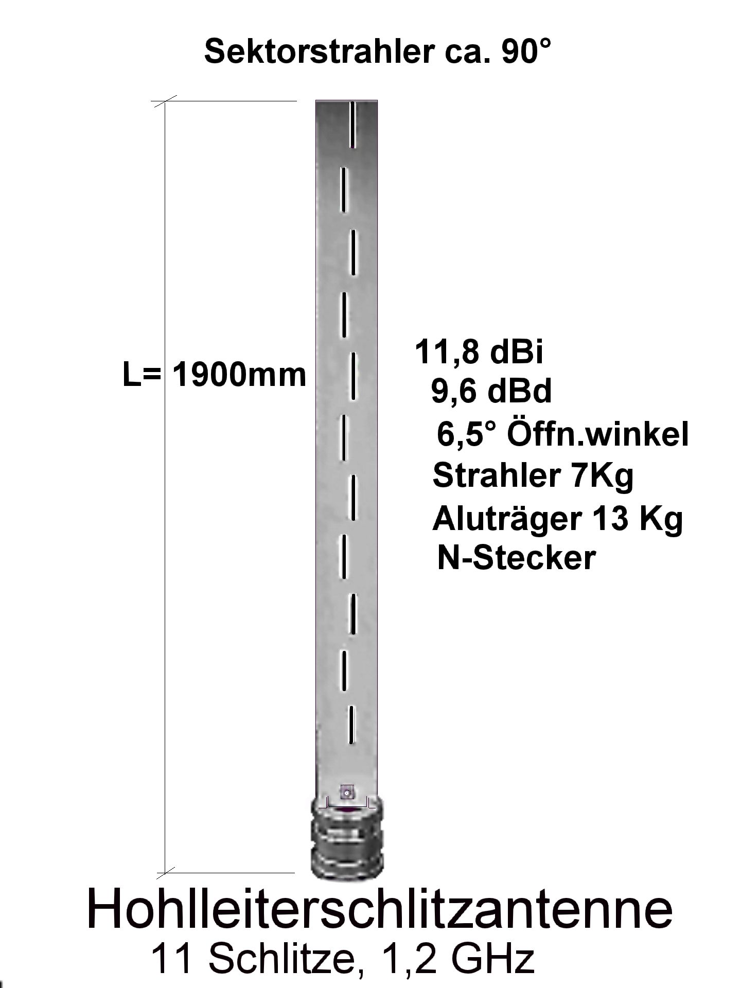

Ich möchte nämlich eine Schlitzantenne mit einem Rechteckhohlleiter
aufbauen, welcher mit einem Dielektrikums gefüllt ist.
Also den Kennzahlen sind:
Hohlleiter mit Dielektrizitätskonstante von Er = 3 bei 30GHz. Den
Schlitz bringe ich ca. lambda/4 vor einem Kurzschluss an. Damit bildet
sich meiner Meinung nach, bei Resonantem Betrieb, eine stehende Welle
aus.
Der eingefügte Schlitz mit Länge ca. lambda/2 auf der oberseite des
Rechteckhohlleiters unterbricht den Stromfluss des Hohlleiters
Bringt man nun einen Schlitz in den Hohlleiter ein, unterbricht dieser
den Stromfluss bzw. zwingt diesen auf einen alternativen Weg. Dadurch
wird in den Schlitzen ein elektrisches Feld induziert, welches wiederum
dazu führt, dass Energie in den freien Raum abgestrahlt wird.

Ich habe vor etwa 25 Jahren Hohleiterschlitzantennen gebaut.
Da Du nicht alles berechnen kannst muss unbedingt eine
Abstimmmöglichkeit vorgesehen werden. Bei Bedarf helfe ich gerne weiter,
bitte über Mail melden.
