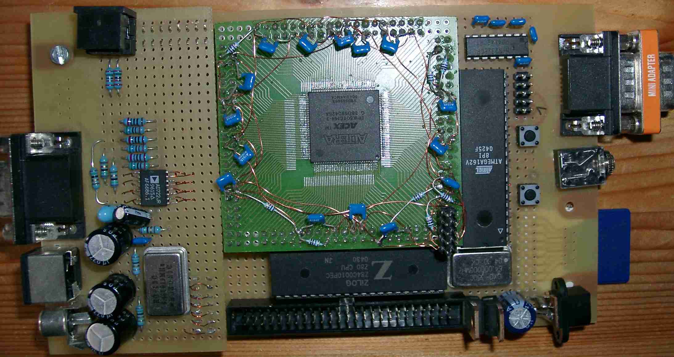

von TobiFlex (Gast)
Ich fände es sehr schade, wenn ich nur eine Technologie nutzen dürfte.
Die Frage XXX contra YYY stellt sich für mich nicht. Im Gegenteil: Ich
kombiniere sie sogar recht gern :-) Hier ein Beispiel wie sich drei
Technologien vertragen und sogar miteinander spielen:
1. old Style CPU: Z80,
2. MCU: ATMega 162,
3. FPGA EP1K50.
Ich habe mich ja inzwischen dem Retrocomputing verschrieben und dafür
ist das Board eine ideale Plattform.
Der ATMEGA konfiguriert den FPGA und erledigt alle FAT-Zugriffe des
FPGAs auf die SD-Karte. Der Z80 wurde in vielen Homecomputern der
80iger eingesetzt(Amstrad CPCs, Spectrum, ...). Der FPGA übernimmt
Aufgaben wie Bildschirm- und Speichercontroller, Sounderzeugung,
Tastatur, RS232 und was man sonst noch so braucht.
OK inzwischen ist beim Nachfolgeprojekt der Z80 auch in den FPGA
gewandert - aber das nur am Rande.
Also nutzt die Technologien wie sie euch gefallen und vergesst das
Entweder-Oder -Denken.
Viele Grüße
TobiFlex
