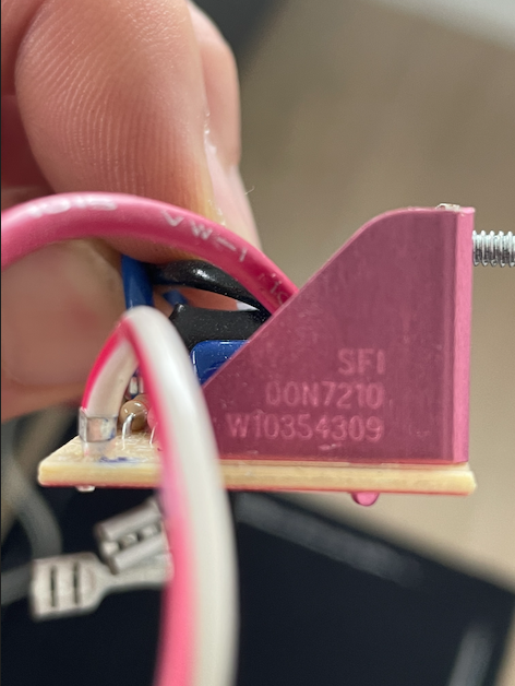

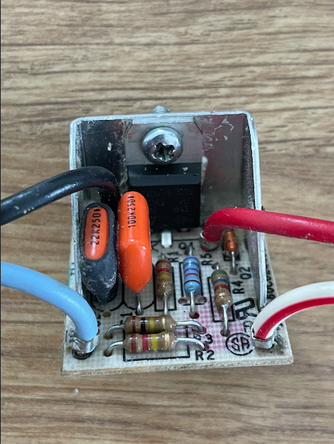

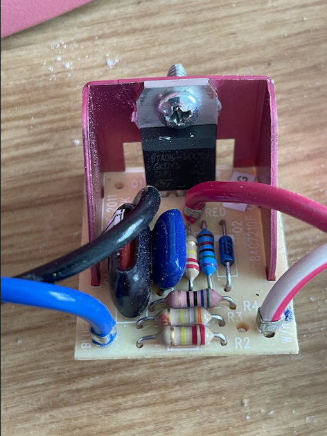

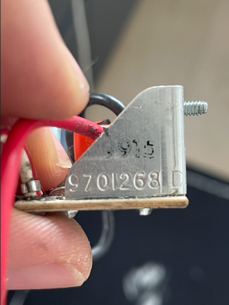

Also ich habe jetzt mal von der Artisan den Speed Controll und die Platine getauscht. So wie es aussieht liegt es an der Platine. Die mit dem pinken Kühlkörper ist von der Artisan.
Dann sollte sich aber mit der kaputten, gar nichts mehr regeln lassen. Da wird eher was an der Mechanik oder den Kontakten sein. PS: Hab beim Stöbern folgenden Hinweis gefunden! "Wieso kommt es zu einem Defekt der Steuerplatine? KitchenAid arbeitet im Grunde heute noch mit einem antiquarischen Prinzip der Geschwindigkeitsregelung. Unter diesem Text haben wir eine bebilderte Reparatur- und Serviceanleitung verlinkt. Auf Seite 7 dieser Anleitung kann man sehen, dass der sogenannte Governor, ein Fliehkraftregler, über der Steuerplatine sitzt. Je weiter der Fliehkraftregler auseinandergeht, desto schneller läuft die Maschine. Zwischen Fliehkraftregler und der Steuerplatine ist sehr wenig Platz, ca. 1 mm nur. Es kommt manchmal vor, dass der Fliehkraftregler gegen die Platine schlägt und damit einen Kurzschluss verursacht. Vermutlich ist das der Grund dafür gewesen, dass die Geschwindigkeitsregelung Ihrer Maschine jetzt nicht mehr funktioniert." (https://www.kitchenaid-shop.de/Steuerplatine-Speed-Phase-Control-Board)
#6659966
Thorsten R. schrieb: > Also ich habe jetzt mal von der Artisan den Speed Controll und die > Platine getauscht. So wie es aussieht liegt es an der Platine. > Die mit dem pinken Kühlkörper ist von der Artisan. Der Unterschied ist wohl nur R2 und R3.
Aber seltsam ist, dass es die original Platine ist, ich habe wie gesagt nur den Anker getauscht. Kann es sein dass der neuere Anker auch ne neuere Platine braucht ?
#6659985
Thorsten R. schrieb: > Aber seltsam ist, dass es die original Platine ist, ich habe wie > gesagt > nur den Anker getauscht. Kann es sein dass der neuere Anker auch ne > neuere Platine braucht ? Passe. Aber wenns mit der anderen Platine funktioniert, dann würde ich einfach die beiden Widerstände austauschen.
