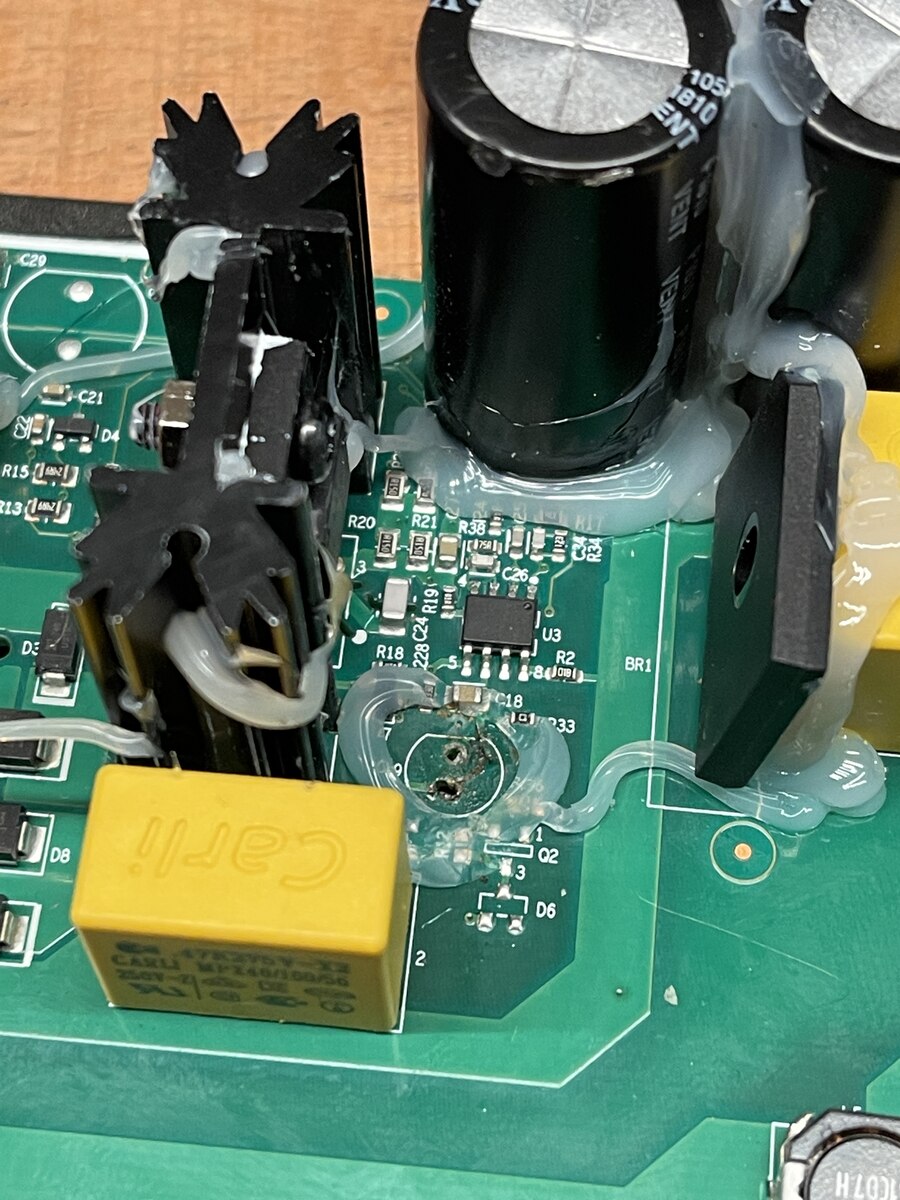

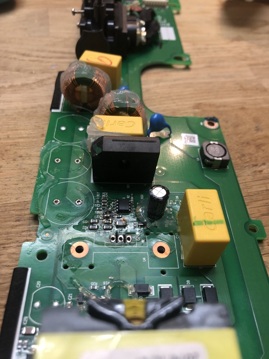

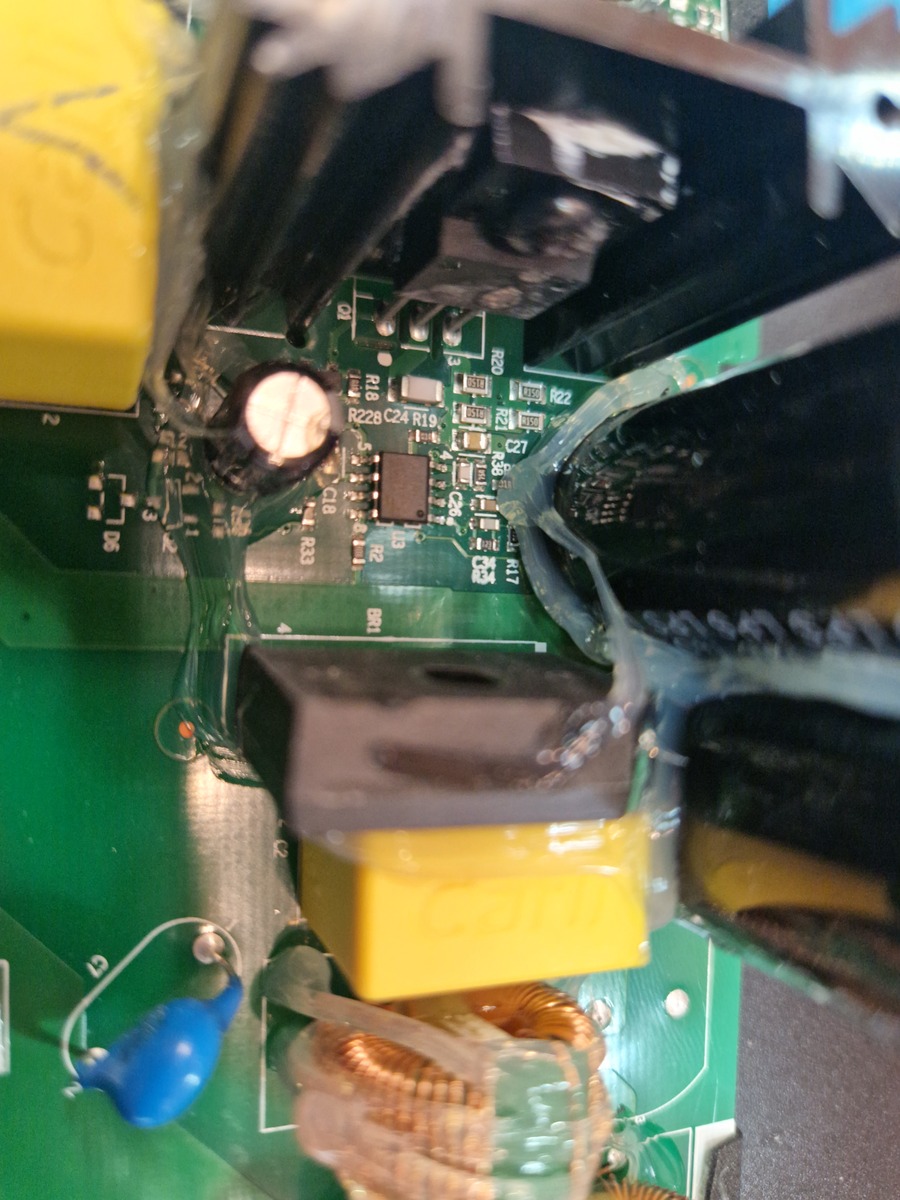

von S. Z. (moennky)
Mach mal ein paar scharfe Fotos vom Netzteil.
von Kalli R. (Gast)
Anbei paar Bildchen !

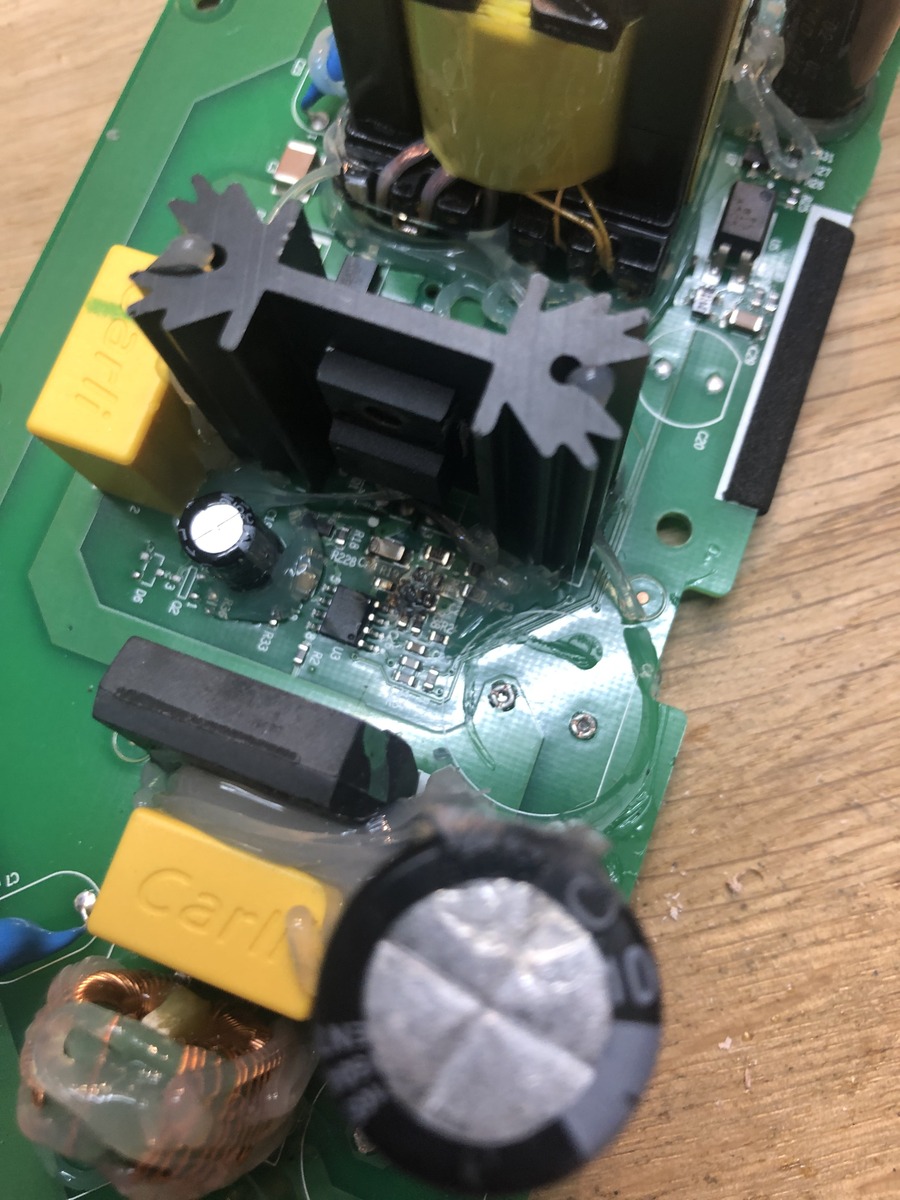

von Marc B. (antimaster)

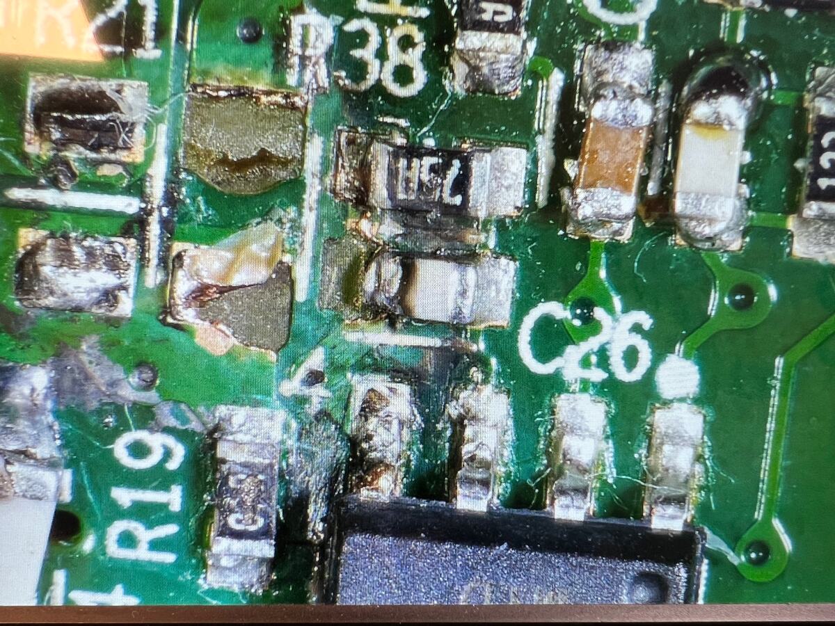

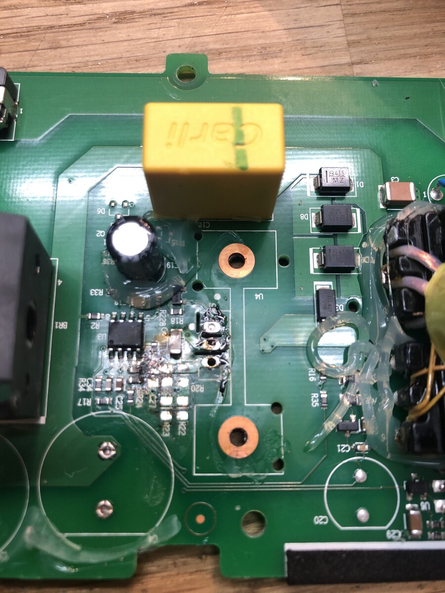

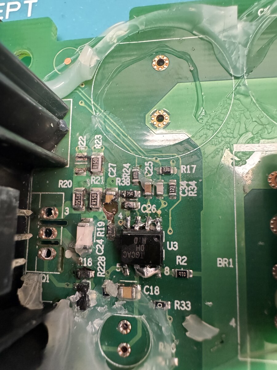

Ich habe wie der Threadersteller ebenfalls ein Problem mit dem Netzteil
der Sonos Playbar. Allerdings war bei mir ein klarer Schaden
ersichtlich. Nach dem PWM-Regler hat es wohl kurz gebrannt. Jetzt hab
ich probiert die defekten Bauteile zu wechseln und mir ein gewisses
Grundwissen über Schaltnetzteile anzueignen.
Der Aufbau von dem Netzteil besteht grundlegen aus:
- KBU606 Brückengleichrichter
- FAN6300 HMY
- Toshiba TK6A65D FET

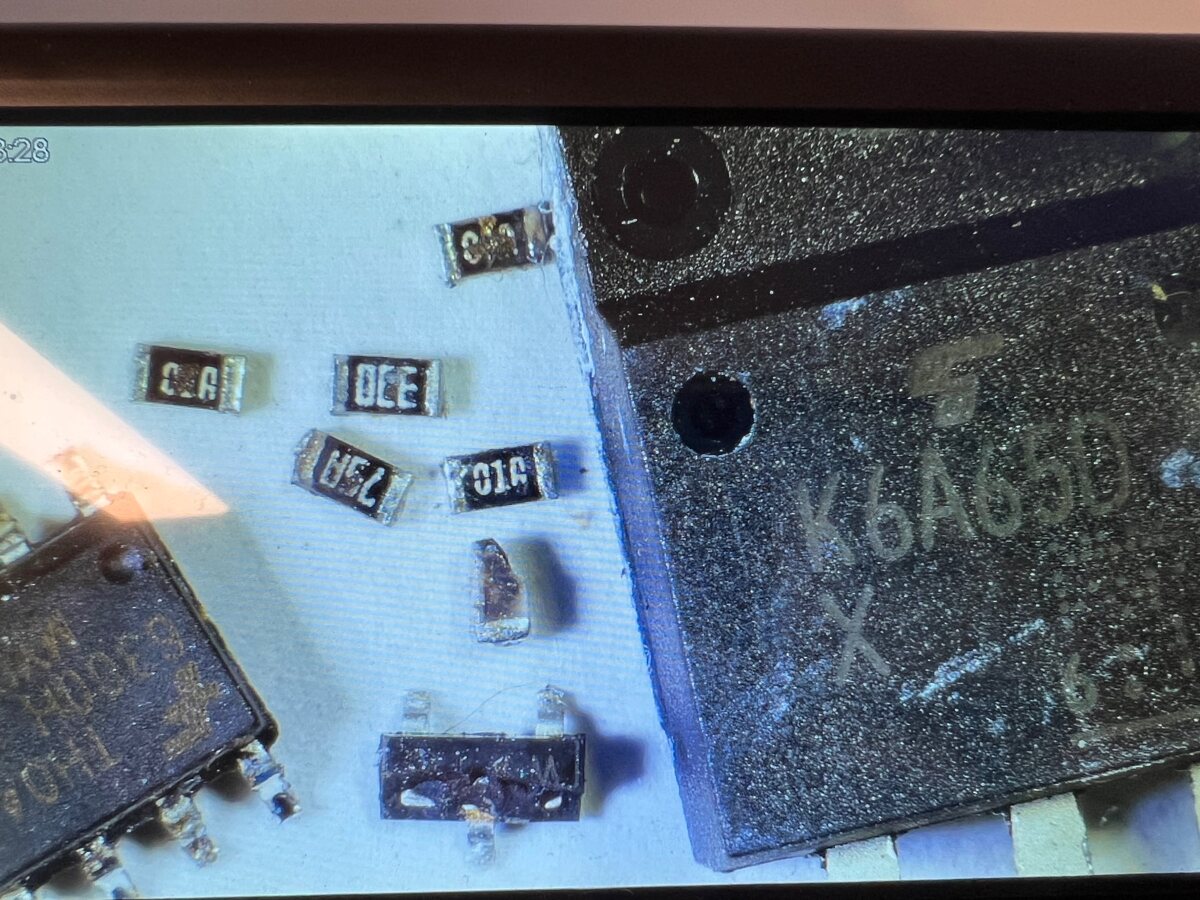

Die Sicherung war natürlich auch durchgebrannt. Ich habe jetzt die oben
genannten Bauteile ersetzt. Außerdem waren 2 von 4 Widerstände vom
Spannungsteiler (R20-R23 = 150 Ohm) abgebrannt. Die habe ich auch alle
ersetzt. C27 sitzt parallel zum Spannungsteiler auf GND. Dafür hab ich
leider keinen Wert gefunden und erstmal 100nF angenommen, da ich denke,
dass dieser vielleicht als Entstörkondensator gedacht war.
Nach dem Einschalten der Spannung (erst 30V DC) blieb die Sicherung
drin. Laut einem Youtube-Video müsste damit allerdings die
Gleichspannung von 15V Ausgangsseitig messbar sein. Hier waren es bei
mir lediglich 6-7V. Bei 230V AC hatte ich 15V aber unter Last (220 Ohm)
brach die Spannung zusammen.
Wer hätte ein Idee wonach ich noch gucken / suchen kann oder was ich
prüfen sollte. Ich bin gelernter Anlagenelektroniker und Bastler und
kenne die Risiken der Netzspannung. Bei Schaltnetzteilen bin ich aber
erstmal Einsteiger.
Sonos selber gibt keine Möglichkeit für eine Reparatur (Neugerät für
550Euro) und zertifizierte Werkstätten nehmen sich zwischen 150Euro und
200Euro für eine Reparatur im Austausch gegen das defekte Netzteil.

Die Platine scheint doch an der Stelle, wo es gebrannt hat, der Art
beschädigt, das man da nichts mehr drauf löten mag. Durch die
Fehlerstelle werden die Isolationseigenschaften derart verschlechtert,
das da wieder etwas passieren kann.
Wie wäre es damit, dem Ding ein ext. Netzteil zu verpassen?
Die Fehlerstellen auf der Platine sehen schlimmer aus als sie sind. Die
Platine ist noch ok. Ich habe gestern nochmal ein wenig gemessen. Der
PWM gibt alle paar Sekunden einen kurzen Impuls raus. Der FET steuert
auch durch und das Signal kommt am Trafo an. Ich habe alles wieder
zusammen gebaut und es ist jetzt so, dass die Status LED alle 5 Sekunden
weiß blinkt. Ich kann die Box aber weder reseten noch irgend was anderes
damit machen. Wahrscheinlich scheint das Netzteil noch nicht 100% zu
funktionieren.

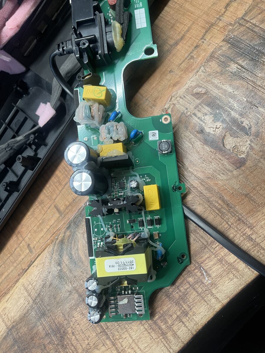

Hi, ich habe genau das gleiche Problem. Ich habe die Playbar mit den
gleichen defekten Teilen repariert und zusammen gebaut und nun blinkt
die Playbar alle paar Sekunden und ich kann nichts weiter machen.
Konntest du den Fehler beheben und wenn ja, woran hat es gelegen?
Mfg
von Josh (Gast)
Hallo , ich hab eine Teil Defekte sonos playbar .
sie hängt sich beim resetten oder einrichten einfach auf .
Auf der Netzteil Platine ist was am piepsen . Hat jemand ne Idee was es
sein kann ?
Mit freundlichen Grüßen
Piepsen? also Pfeifen?
Dauerhaft, "Dauerstrich"?
könnte eine zu tiefe Schaltfrequenz sein.

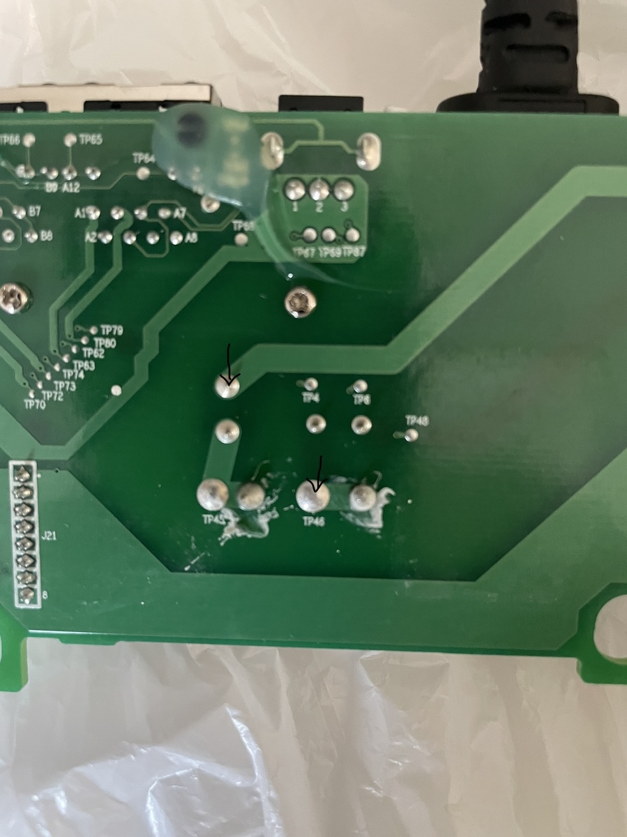

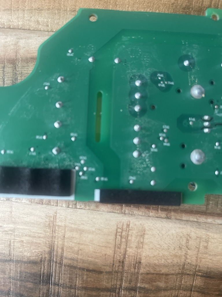

Ein Bild der Platine könnte helfen

von H. H. (Gast)
Josh schrieb:
> Wo denn ?
Unter dem breiteren der beiden Klebestreifen.
von Josh (Gast)
Da sind 6 Stellen von den Kondensatoren
von H. H. (Gast)
Und genau da liegt die Ausgangsspannung an.

Welche Spule? Die mit dem Aufkleber 182-00032 usw.? Die ist mit hoher
Wahrscheinlichkeit „custom“, also keine Katalogware. Ist aber auch nicht
schlimm, ein Defekt ist relativ unwahrscheinlich.

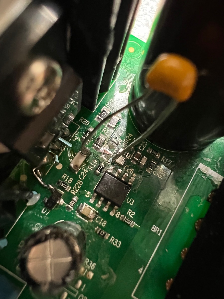

Der Controller sollte ja ein FAN6300 sein. Ob es der kleine
Stützkondensator für die Versorgung des FAN sein kann?
@Josh: Was hast Du überhaupt an Messinstrumenten? Multimeter nehme ich
an?
von H. H. (Gast)
Harald A. schrieb:
> Ob es der kleine
Wäre ein Klassiker.
von Josh (Gast)
Genau ein Multimeter :)
Sagt mir was ich machen soll ich bringe Infos 😊

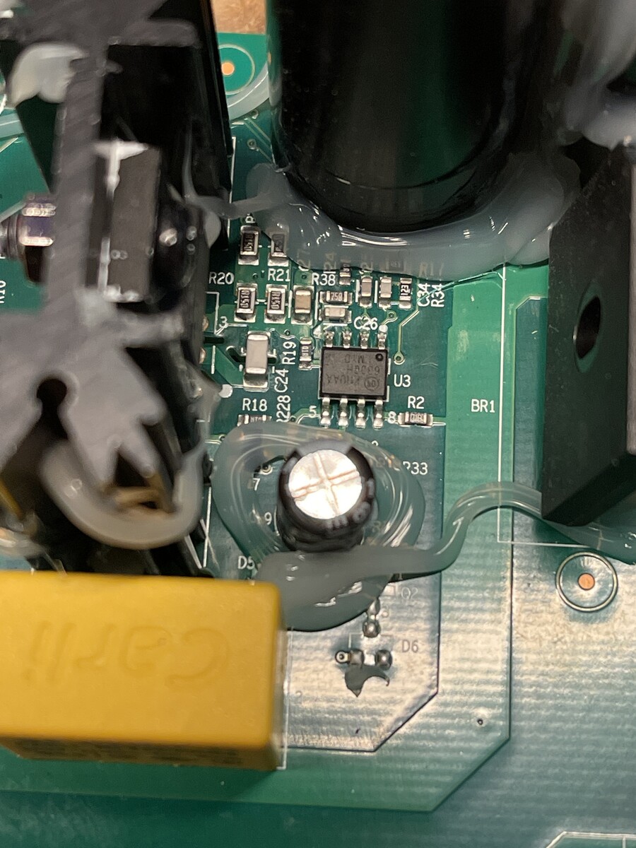

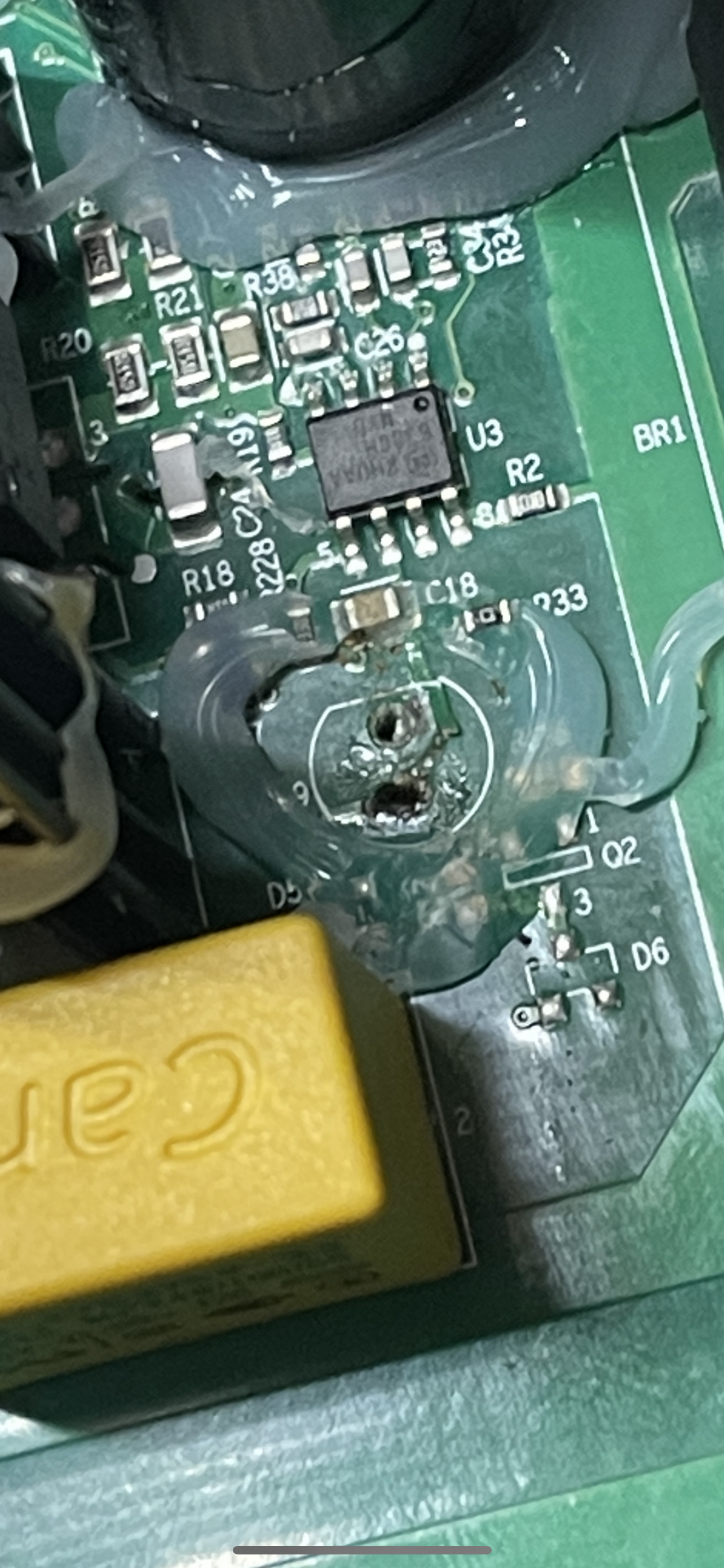

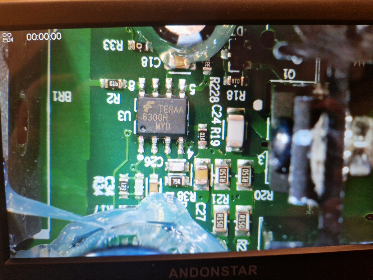

von Harald A. (embedded)
hinz meint den eingekreisten Kondensator.
Mache außerdem mal ein knackscharfes(!) Bild von dem Bereich, den ich
ausgeschnitten habe.
von Josh (Gast)
So ?
Josh schrieb:
> So ?
Sehr schön. Der Controller hat keinen Riss (sah auf dem Gesamtfoto fast
so aus), die Strommessung ist nicht beschädigt. Gute Voraussetzungen.
Fange mal mit dem Tausch des Kondensators an oder schalte da erstmal
provisorisch einen ähnlichen Elko parallel, genauer Wert erstmal
unerheblich.

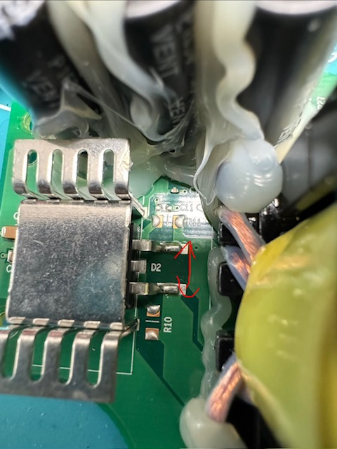

Litze oder Draht, Messspitzen drantüdeln, andere Seite anlöten, fertig.
von Josh (Gast)
Hallo das piepen hat nach dem Tausch nicht auf gehört
von Josh (Gast)
Die Bar leuchtet jetzt auch nur noch rot
von Josh (Gast)
Fehler gefunden der Leiter von der Platine ist ab kann man den
Kondensator iwo anders zwischen löten ?
von Josh (Gast)
Fehler gefunden Leiterbahn ab
Kann ich den Kondensator iwo anders zwischen setzen?
von Josh (Gast)
Meine Überlegung ist auf ein externes Netzteil um Zubauen gibt es da ne
Möglichkeit?
Was heißt Fehler gefunden? Der Leiterbahnabriss kommt doch wohl eher vom
Auslötversuch? Natürlich könntest Du den Kondensator mit an den anderen
Bauteilen anlöten, klar. Ob Dir das gelingt, kann ich nicht einschätzen.
Dann könntest Du auch nochmal ohne Last messen, d.h. den Verstärker
abklemmen. Hört es dann auf zu fiepen? Das könnte auf einen Kurzschluss
im Verstärker hindeuten.
Alles in allem ist die Box sicherlich zu retten, Du brauchst nur
jemanden mit Erfahrung und Equipment. Dieser Kondensator war einen
Versuch wert, leider ist dabei weiterer Schaden entstanden (Abriss), die
anderen Kondensatoren sind es mit einiger Sicherheit nicht.
BTW: Gibt es das Bild auch in scharf? Kleiner Tip: Weiter weg mit dem
Objektiv, so dass das Handy scharf stellen kann und dann Bildausschnitt.
Näher ran bringt nur Unschärfe.
von H. H. (Gast)
Weiterer Tip: Fotos nicht als PNG, sondern als JPG.
von Josh (Gast)
Hallo ,es kann natürlich sein das es abgegangen ist beim rauslöten ich
habe ihn raus genommen und gesehen das die Bahn kaputt ist .
Die Frage ist was man jetzt noch machen kann. Bild in scharf kommt
nachher
von Josh (Gast)
Hier das Bild hoffe es ist besser .
Das Bild ist besser, die Lötkünste dagegen nicht. Es scheinen ja sogar
die Durchkontaktierungen mit rausgerissen. Ich würde Dir einen Experten
vor Ort anraten, sonst wird das nichts.
von Josh (Gast)
Ok danke für die Hilfe den hab ich aber nicht dann schau ich mal wie ich
es wieder repariert bekommen.
Nimm es bitte nicht persönlich, aber so wie die Platine nach dem
Auslötversuch eines simplen Kondensators aussieht (nämlich verheerend)
kann man Dir keine einfachen Tips für die weitere Suche geben. Wenn Du
so weitermachst ist die Baugruppe unrettbar verloren. Das jetzt
zusätzlich entstandene Schadensbild kann ein erfahrener Bastler
vielleicht noch hinbiegen und die eigentliche Ursache finden.
Womit hast Du überhaupt ausgelötet? Und wie hast Du in diesem Zustand
überhaupt den neuen Kondensator testen können?

von Thomas M. (lycos1337)
Hi alle,
ich schließe mich hier meinen Vorpostern an, auch meine Playbar hat
aufgrund eines Netzteildefektes ihren Dienst quittiert.
Es gibt jedoch keine offensichtlichen Fehlerstellen, die Sicherung hat
jedenfalls ausgelöst und auch der Gleichrichter hat beim Durchmessen
einen Durchgang zwischen Pin 1 und 2.
Ich bin mir allerdings nicht sicher, ob ggf. auch der MOSFET etwas
abbekommen hat, sieht optisch bei näherem Hinsehen verdächtig aus (Bild
anbei). Besteht die Chance diesen ohne ihn auszulöten durchzumessen.
Sind ggf. noch weitere Komponenten verdächtig? Der Stützkondensator für
den IC scheint iO zu sein,
Bin euch über jede Hilfe dankbar.
Grüße
von H. H. (Gast)
Miss zwischen dem mittleren und dem rechten Pin auf Durchgang. Der
MOSFET sollte sich wie eine Diode verhalten. Gib der Messung etwas Zeit,
da ist noch ein Elko mit im Spiel.
H. H. schrieb:
Besten Dank für den Hinweis, Drain & Source des MOSFET sind nicht
kurzgeschlossen. Vielleicht ist die Verfärbung auf o.g. Bild nicht auf
die Ursache des Defektes zurück zu führen. Der Defekt könnte also ggf.
bereits durch den Austausch des Brückengleichrichters behoben sein? Oder
wären evtl. sicherheitshalber auch der IC bzw. andere sensible Bauteile
noch einmal durchzuprüfen?
Wenn die Sicherung ausgelöst hat und der Gleichrichter Durchgang hat
würde ich diesen erstmal austauschen. Der MOSFET scheint I.O., also
könnte man nach dem Austausch wieder einen Anschluss wagen.

von Yatko J. (denim)
Hallo zusammen, auch ich habe ein schön geschmortes Netzteil hier
vorliegen.
Könnte bitte jemand so nett sein und die Werte auf den folgenden SMD
Bauteilen nennen, auch einzelne Werte würde mir weiterhelfen.
R228 (330 o. 390 ?)
D7 ( WW1 ? Schottky Dioden? ->-|-<- oder -<-|->- )
R18 ( 01A = 100R ?)
R19 ( 01A = 100R ?)
R38 ( 75A = 590R ?)
R24 ( 01A = 100R ?)
C24 (?xF)
C25 (?xF)
C26 (?xF)
C27 (?xF)
? = bin mir nicht sicher, da abgebrannt und nur teilweise lesbar.

Oder ein hochauflösendes Foto würde auch reichen. Denn bei mir sieht es
aktuell so aus.
Dank vieler netter Menschen auf - man glaubt es kaum - e*** -
Kleinanzeigen habe ich nun viele Bilder mit den Werten erhalten. Es
fehlen nur noch die C's.
Hier meine R's:
R228 = 330 Ohm
D7 WW1 (BAT54C) ->-|-<-
R18 01A = 100 Ohm
R19 01A = 100 Ohm
R38 75A = 590 Ohm
R24 01A = 100 Ohm
R20-R23 = 0.15 Ohm (R150)
Offen nach wie vor:
C24 = ?
C25 = ?
C26 = ?
C27 = ?
C18 = ?
C34 = ?
Alle Angaben ohne Gewähr :-)
Ich glaube der C27 knallt bei den meisten aus dem Grund durch, weil wenn
der Mosfet durchhaut die R20-23 als Shut Arrays erreichen die max
zulässige Spannung welches der C27 ab kann.  Und so knallt es einmal
ordentlich da drin. Bei mir war ja so zemlich alles verbrannt, wie oben
aufgelistet. Möglichweise weil der MOSFET einen kurzen hatte und die
325V einmal schön über alle Pinchen verteilt hat.
Mal sehen wann der PWM Controller und der Rest ankommt. Weiss jemand wie
man die Controller testen kann, ob dieser noch heile ist?
Ich habe an VDD (PIN 6) 12 V gegeben und es tat sich leider nichts.
Muss an die DET (Pin1) auch was reingegeben werden?
So Leute, kurzes Update:
Heute ist alles angekommen. Einbau hat ein wenig gedauert.
Sieht nicht schön aus, aber... es läuft wieder. Es kommen stabile 15.6V
raus. Hab mal mit 2A belastet alles schön stabil und das wärmste Bauteil
max. 50° warm per Wärmebild Cam. Nach Einbau des Netzteil weiß ich mehr.
Aber sieht ja schonmal gut aus. :-)
Folgende Bauteile wurden ausgetauscht.
C24= 0,1-0,15 nf
C25= 3,5nf
C26= 0,1nf
C27= 100nF (vermutlich, nicht sicher - vielleicht 16-25V? falls es sowas gibt)
R228 330 = 33 Ohm (nicht 330 Ohm !!)
R18 01A = 100 Ohm
R19 01A = 100 Ohm
R38 75A = 590 Ohm <- hier habe ich einen 680 Ohm verwendet. Für Spannungsteiler CS sollte auch reichen.
R24 01A = 100 Ohm
R20-R23 = 0.15 Ohm (R150) <- hier habe ich 2 x 1ohm und 2 x 0 ohm genommen -> R500. CS Resistor Network
FAN6300A (FAN6300 H MY  ist nirgends zu finden, A müsste aber gleich sein)
Toshiba TK6A65D MOS FET 6A
Vielen Dank an alle die mir geholfen haben. Ihr seid echt cool und nett!
Insbesondere (alle e*** Kleinanzeigen User):
Oliver, Chris, Rechenbach, Markus M.
Vielleicht hilft ja mein Monolog jemandem weiter...
Bis dahin
Yatko (OktO)
PS: da ich nun ausreichend Bauteile übrig habe, gebt gerne Bescheid
falls ihr was davon benötigt.

Hab jetzt auch so einen Kandidaten auf der Werkbank.
Pfeift wie ab.
Das blanke Netzteil pfeift aber nicht mehr und bringt brav seine 15,5V
Vout.
Hab mich trotzdem auf die Suche gemacht.
An dem kleinen Kondensator schwankt die Spannung zwischen 8,5V und
12,5V.
War hier mal eine Frage.
Bei meiner leider immer noch holprigen aber langsam besser werdenden
Fehlersuche (hihi) hab ich tatsächlich 2 Kondensatoren gefunden, die
einen Schluß haben. C26 und C27.
Könnte das der Grund für die Fieperei/fehlerhafte Ansteuerung sein?
Fotos anbei und am Freitag gibt´s endlich ne Speicherkarte für das
Mikroskop...
Danke schon mal, Flo

C27 ist parallel zu den shunt Widerstände. Ergo 0.075 ohm 😂
 Müsste man ausbauen um sicher zu gehen.
Welchen kleine Kondensator meinst du?
Schwankt vout out ohne last zwischen 15.2 bis 15.8 V? Dann funktioniert
das Netzteil. Man müsste unter Last (mal ne 12V Birne anschließen) und
checken. Wie verhält sich das Netzteil dann?

von Antonino B. (antonino_b)
Hello, do you have the values ​​of:
C18:?
C34:?
R17:33M ohms ?
R34:12K ohms ?
R2:91 ohms of 1M ohms ?
R33:0 ohm
von Uwe J. (uwe_j)
Hallo, ich greife das Thema Playbay wieder auf.
Bei mir hat sicher die Sicherung F2 zerlegt. Nach dem Austausch der
Sicherung ist dann, ich glaube es ist ein Kondensator, parallel dazu TH2
geplatzt und die Sicherung hat wieder ausgelöst. Leider ist der grüne
Runde Kondensator soweit zerstört, dass man nicht mehr lesen kann welche
größe er hatte.
Kann mir jmd dazu weiterhelfen? Ggf. Sagen welche Kondensator es ist und
welche Schritte ich am besten als nächstes mache? Leider bin ich in
anderen Foren nicht fündig geworden.
Scheinbar ist sonst alles okay auf der Platine.
Vielen Dank

von Volker (bebop1983)
bei meinem Netzteil sind einige Bauteile zerstört, diverse SMD-Bauteile,
der PWM-IC und der FET. Bei D2 bin ich mir aktuell nicht sicher, ich
messe zwichen den beinchen einen Kurzschluss, von den Beinchen zum
Kühlkörper messe ich eine Kapaztät. Könnte jemand verifizieren, ob das
in Ordnung ist?
Hi Volker, ja, ist korrekt so.
Das ist eine Diode...
Beide Beinchen (K) kannst du gegen den Kühlkörper (A) messen
VG
Oktay
Danke für die Info.
Das Netzteil bzw. die Playbar läuft wieder.
Getauscht werden musste:
C26
C27
R228
R18
R19
R38
R20-R23
D7
FAN6300 H MY
Viele Grüße
wie sieht es nach der Reparatur aus? Hast du vorher nachher Fotos
zufälligerweise ? :)
Leider nicht daran gedacht ein Foto nach der Reparatur zu machen. Das
Lötzinn am IC ist verbleit und diente dazu niedrigere Temperaturen für
die Heißluft zu ermöglichen.
Danke für das Foto, sieht schlimm aus :-))
Aber nicht so wie manch andere.
Wünsche Dir weiterhin viel Spaß mit der Soundbar.
VG
