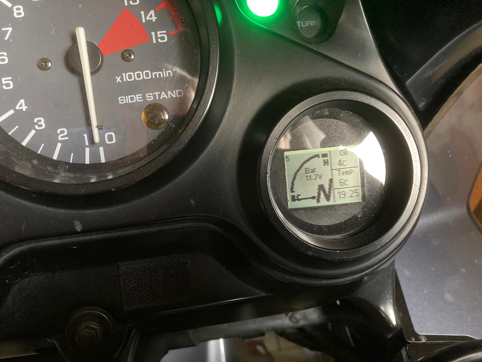

Hallo, Ich möchte gerne das Cockpit meiner 24 Jahre alten Honda etwas aufmöbeln. D.h. eigentlich möchte ich „nur“ eine kleine Digitaluhr im Cockpit durch eine 3 stellige 7-Segment Anzeige ersetzen. Darüber soll dann Geschwindigkeit, Uhrzeit, Temperatur und Batteriespannung angezeigt werden. Was ich schon habe: - 33x15mm Platz für die Anzeige - 5V Stromversorgung - 2 Taster (Anzeige Umschalten, Zeit einstellen) - digitales Tachosignal - Arduino Nano Den jeweiligen Anzeigemodus würde ich gerne über zusätzliche LEDs anzeigen lassen. Diesen Thread möchte ich einerseits gerne nutzen um meine Fortschritte zu dokumentieren und andererseits würde ich mich natürlich über Tips und Hinweise freuen, da ich mit der Mikrocontroller-Programmierung noch Anfänger bin. Mal sehen, ob ich hier auch Fotos reinbekomme....
#6367484
Freunde dich mit einen E-Ink-Display an. Ansonsten kannst du das vergessen. Du siehst fast nix wenn die Zeit am schönsten ist, damit zu fahren. ;)
Schlaumaier schrieb: > Freunde dich mit einen E-Ink-Display an E-Ink-Disolays werden zu langsam sein. Schau dir mal 7-Segment anzeigen an.
Eine klassische 7-Segment Anzeige soll es sein. Mittig über dem Drehzahlmesser. Rechts daneben ist bereits eine Ganganzeige integriert.
Troll T. schrieb: > Disolays Displays
Simon S. schrieb: > digitales Tachosignal Geschwindigkeit würde ich per GPS ermitteln. Keine Verkabelung. https://www.ebay.de/itm/Ublox-NEO6M-GPS-GY-GPS6MV2-GPS-Modul-NEO6MV2-Flightcontroller-APM-2-5-Arduino/122909694097?hash=item1c9dfd1891:g:06kAAOSwU0Be5OAK Die Uhrzeit bekommst du nebenbei mitgeliefert.
Frank G. schrieb: > Geschwindigkeit würde ich per GPS ermitteln. > Keine Verkabelung. > https://www.ebay.de/itm/Ublox-NEO6M-GPS-GY-GPS6MV2-GPS-Modul-NEO6MV2-Flightcontroller-APM-2-5-Arduino/122909694097?hash=item1c9dfd1891:g:06kAAOSwU0Be5OAK > > Die Uhrzeit bekommst du nebenbei mitgeliefert. Das probiere ich aus. Vielen Dank für den Link! Eine Zusatzfunktion muss ich mir auch noch basteln: Im Rückspiegel ist die Anzeige eines Radar-Sensors aus dem Heck verbaut. Darüber werden annähernde Fahrzeuge angezeigt... Beide Geräte (die Anzeige und der Sensor) werden normalerweise über einen Taster ein- und ausgeschaltet. Das würde ich natürlich gerne über die Zündung und eine Relaisschaltung machen! Wie das analog funktionieren kann ist mir einigermaßen klar, aber lässt sich das auch mit dem Arduino machen? Benötige ich da trotzdem zwei ansteuerbare Relais oder könnte das direkt über das Board laufen?
Simon S. schrieb: > Benötige ich da trotzdem zwei ansteuerbare > Relais oder könnte das direkt über das Board laufen? Du brauchst dafür trotzdem Relais.
Die Stromversorgung für den Radar-Sensor sowie die Anzeige im Rückspiegel werden mit der Zündung aus und eingeschaltet. Trotzdem braucht es diesen Tastendruck um beide Geräte einzuschalten. Das würde ich dann mit diesem Relais machen: https://www.roboter-bausatz.de/1163/1-kanal-solid-state-relais-modul-5v/230vac Der Radar-Sensor im Heck wird mit der Unterbrechung der Stromzufuhr auch wieder ausgeschaltet. In der Anzeige im Rückspiegel sitzt allerdings noch ein kleiner Akku. D.h. Nach Ausschalten der Zündung müsste ich über das Relais nochmal ausschalten. Das müsste dann ja ganz analog mit einem vorgeschalteten Kondensator funktionieren. Ich hoffe, die Überlegung passt so!? Das würde ich gerne als Display nehmen: https://www.roboter-bausatz.de/1852/7-segment-uhranzeige-4-bit-clock-rot-common-cathode Leider finde ich nirgendwo die genauen Abmessungen :-( Gibt es dazu eine Art „Treiberboard“? Zur Anzeige der Batteriespannung dann noch das hier: https://www.roboter-bausatz.de/1852/7-segment-uhranzeige-4-bit-clock-rot-common-cathode

Simon S. schrieb: > Darüber soll > dann Geschwindigkeit, Uhrzeit, Temperatur und Batteriespannung angezeigt > werden. Rennleitung und TÜV hast Du aber auf dem Zettel dabei? Je nachdem an wen Du gerätst kann das sehr unerfreulich sein. Ich finde original und unverbastelt persönlich ja schöner. Digitalanzeigen fürs Tempo mag ich garnicht. Gibt m.E. nichts Übersichtlicheres als die Zeigerinstrumente. Gerade weil Du beim Mopped fahren den Blick noch fester auf der Strasse haben musst als im PKW. Vibrations- und Wasserfest muss das sein, sonst liegst Du mit Elektrowurm am Strassenrand bei strömenden Regen.
Für mich kommt nur eine 7-Segment Anzeige in Frage. Das passt gut zur Ganganzeige und auch sonst ins Konzept an einem 90er Jahre Motorrad! Natürlich werde ich versuchen das ganze möglichst wasserdicht und vibrationsfrei unterzubringen. Das wird nicht die Qualität einer Erstausrüstung des Herstellers haben, aber es ist ja auch ein Zusatz-Bastelprojekt! Das Radarsystem ist ein Garmin Varia: https://youtu.be/chljkZMpbKQ Dem TÜV erkläre ich das noch, sehe da aber kein Problem. Die Fläche vom Rückspiegel entspricht noch der Vorschrift und das Rücklicht mit dem Radar hat eine Zulassung. Notfalls kann ich das auch ohne die LED-Rücklichter verwenden. Den Akku aus der Anzeige im Rückspiegel könnte ich natürlich noch rausnehmen und das System dann komplett über die Stromversorgung ausschalten. Mindestens zum Einschalten brauche ich aber das Relais!
M. K. schrieb: > ...sonst liegst Du mit > Elektrowurm am Strassenrand bei strömenden Regen. Das Motorrad wird auch ohne diesen Zusatz-Schnickschnack noch funktionieren. Ich ersetzte ja keine originalen Teile oder Anzeigen - außer der Uhr. Geschwindigkeitsanzeige versuche ich jetzt erstmal mit dem oben empfohlenen GPS-Modul.
Naja, statt ein SSR für 230V würde ich ein normales richtiges, aber kleines Relais verwenden. Die gewählten Anzeigen sind schon Ok, vielleicht mit 13mm Ziffernhöhe etwas klein. Ich selbst bin mit blauen Displays auf dem Motorrad zufrieden, rot war schon bei schräg einfallenden Sonnenlicht nicht mehr erkennbar. Vielleicht wäre grün noch eine Alternative. Du kannst ja mal probehalber mehrere Leuchtdioden unterschiedlicher Farbe in den Anzeigeschacht einbauen und dann bei verschiedenen Beleuchtungssituationen testen. Blackbird
Lothar J. schrieb: > Naja, statt ein SSR für 230V würde ich ein normales richtiges, aber > kleines Relais verwenden. Hast recht. Das SSR ist ein ziemlicher „Kasten“! > Du kannst ja mal probehalber mehrere Leuchtdioden unterschiedlicher > Farbe in den Anzeigeschacht einbauen und dann bei verschiedenen > Beleuchtungssituationen testen. Ich hätte die Hoffnung, dass die rote Anzeige genauso Hell leuchtet wie die Ganganzeige. Dann würde das passen! Und eine größere Anzeige wird nicht reinpassen!

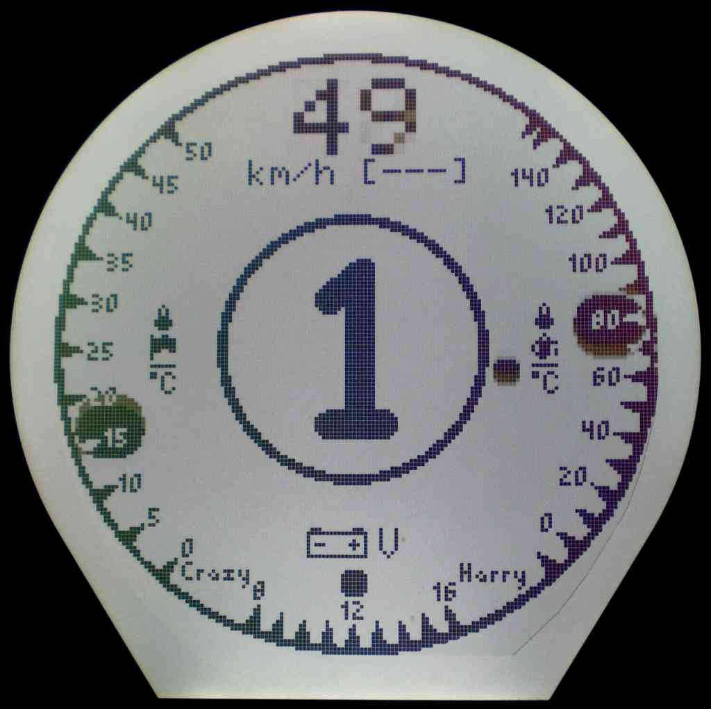

Hallo zusammen, interessanter Bericht, den ich nochmal aus der Versenkung holen möchte und gleichzeitig nach dem aktuellen Stand fragen möchte. Weiterhin möchte ich meine Erfahrung zum Thema Display teilen. Denn ich habe vor etwa 10 Jahren was ganz ähnliches realisiert. Ich habe ein monochrome Display aus einem Nokia 3410 verbaut. Das ist recht easy mit nem Controller (bei mir war es ein Atmega32) anzusteuern und bei nahezu jedem Licht sehr gut ablesbar. Das ganze habe ich in den originalen Tacho anstelle der Wassertemperaturanzeige eingebaut. Sieht aus wie Original. Fahre auch seit 10 Jahren genau so zum Tüv. Nie Probleme damit gehabt. :) Welche Funktionen habe ich integriert: 1) Ganganzeige: Über 2 Taster am Schaltgestänge. Da ich noch eine Tachowelle habe und nur ein elektrisches Drehzahlsignal war das der einfachste Weg. 2) Öltemperaturanzeige: Andere Ölablassschraube, die einen PTC enthält. 3) Wassertemperaturanzeige: Dem originalen Instrument mit nem digitalen Zeiger nachempfunden. Denn nichts ist so schnell und einfach ablesbar wie ein Zeigerinstrument. Zusätzlich noch die digitale Wassertemperatur oben links. Auf dem Bild liegt der Zeiger komplett horizontal links unten. Dieser bewegt sich proportional mit der Temperatur. 4) Außentemperatur: Da war noch Platz im Display und ich hab nen BMW Temperaturfühler gefunden :) 5) Uhrzeit: unten rechts, gesteuert über einen I2C Echtzeit Uhr Baustein. Der per GoldenCap ca. 6 Wochen die Uhr weiter laufen lässt, ohne dass ich Dauerplus benötige. 6) Bordspannung: Da meine betagte CBR dafür bekannt ist, dass sich ab und an ein Lichtmaschinenregler auflöst finde ich das sehr wichtig. Die Bordspannung wird nicht permanent angezeigt sondern überlagernd, sobald die Bordspannung unter 12V sinkt. Das hat mir unterwegs schon einmal den Arsch gerettet! Auf eine Hintergrundbeleuchtung für das Display habe ich verzichtet. Denn wer fährt schon Motorrad bei Nacht? Es hat alles im Tachogehäuse, nur durch entfernen der Wassertemperaturanzeige, seinen Platz gefunden. Kabel mussten nur zu den Sensoren gelegt werden. Vorteil im Tacho ist bereits Zündungsplus vorhanden, somit musst kein weiteres Loch gebohrt werden. Womit ich auch keine Probleme mit Regenwasser habe. Aktuell suche ich nach einer Lösung irgendwie ein Navi in dem Cockpit zu integrieren. Alles von der Stange hat da aber nicht wirklich Platz, sodass es auch ablesbar bleibt. Daher muss wohl da auch ein Eigenbau her. Viele Grüße

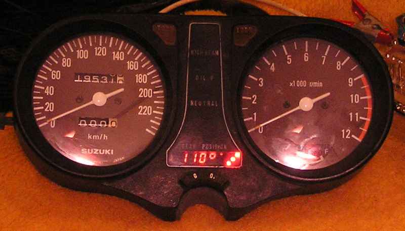

Gut dann werf ich noch eine GS850 ins Rennen. Cockpit sollte äußerlich unverändert bleiben und vorher waren da für den Gang 5 oder 6 Glühbirnen drin. 7-Segment geht sehr wohl mit einer roten Filterscheibe und hellen Displays (Kingbright -SRWx). Die 5 LEDs sind für den Gang, die 7-Segment für Uhrzeit, Spannung, Öltemperatur und Umgebungstemperatur.
#6622908
Crazy H. schrieb: > Gut dann werf ich noch eine GS850 ins Rennen. > vorher waren da für den Gang 5 oder 6 Glühbirnen drin. Das war auch gut so: Die GS750 hatte eine rote Siebensegmentanzeige, die bei Sauwetter gerne mal Unfug anzeigte, zu hochohmig für Feuchtigkeit. Schön ist, dass es am Getriebe einen Stufenschalter gibt, man also jederzeit die Gangstellung auslesen kann. Ich hatte u.a. eine GS850G vom März 1981 bis Februar 87, die habe ich mit 135.560 km verkauft - die Dinger sind robust wie keine andere und sehr wartungsfreundlich.

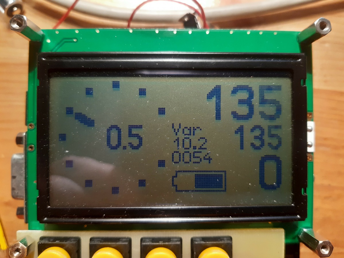

Transisitor schrieb: > 3) Wassertemperaturanzeige: Dem originalen Instrument mit nem digitalen > Zeiger nachempfunden. Denn nichts ist so schnell und einfach ablesbar > wie ein Zeigerinstrument. Zusätzlich noch die digitale Wassertemperatur > oben links. Auf dem Bild liegt der Zeiger komplett horizontal links > unten. Dieser bewegt sich proportional mit der Temperatur. Sowas in der Art habe ich auch für mein Auto vor, mit bunten OLED-Display. Zusätzlich mit einer Öldruckanzeige und evtl. Verbindung zum OBD2. Schläft im Moment allerdings auch das Projekt. Darf ich fragen, wie du das Zeigerinstrument realisiert hast? Ich erinnere mich, dass ich mir doch etwas die Zähne ausgebissen habe, das Zeigerinstrument schön darzustellen.
#6626611
Der Zeiger dieses analogen Instruments besteht aus 7 solchen Punkten, wie die Punkte am Rand. Die Position der Punkte ist für jede Zeigerstellung in einer Tabelle gespeichert. Nicht unbedings schön, aber gut ablesbar. Bernd
Zeiger kann man auch berechnen oder keinen Zeiger, sondern einen Punkt abbilden.
