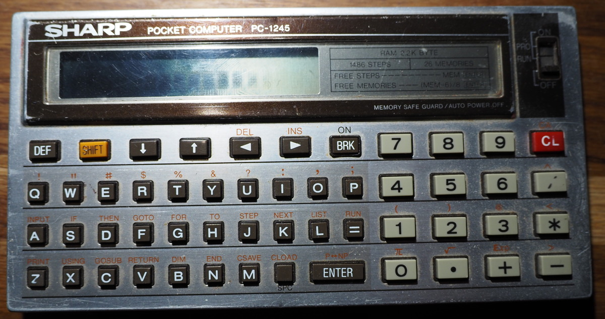

Hi folks,
ich habe vor einiger Zeit meinen alten Sharp PC-1475 wieder
hervorgekramt und ein bischen damit herumgespielt.
Nachdem ich ihn dann 2 Wochen nicht benutzt habe, ging er nach dem
erneuten Einschalten nach 2 Sek. wieder aus. Ok, dachte ich: sind die
beiden Knopfzellen leer. Getauscht: ohne Erfolg, nach 2 sek. wieder aus.
Also im Folgenden alles ausprobiert:
- All reset
- Formatieren der (8 KB) Speicherkarte
- Einsatz der RAM- Karte in einem E500: dort alles ok mit der Karte,
anschließend im 1475 wieder eingesetzt und formatiert.
- extern 6 V eingespeist über Pin 2 und 3 der 11-poligen Stiftleiste
Was auffällt: wenn ich direkt nach dem Einschalten irgendeine Taste
gedrückt halte, bleibt er an, nach loslassen: aus.
Auch der Testmodus (die 4 Tasten x^y, X², B und T gedrückt halten und
dann einschalten) läuft einwandfrei durch, RAM- Check bestanden.
Ausschließen an Hardware- Defekten möchte ich die SMD- Kondensatoren,
denn das Display funktioniert ja einwandfrei. Programme laufen ja
prinzipiell (das testprogramm zumindest), also ist auch der "Low-
battery- Chip" m.E. nach in Ordnung.
Langsam gehen mir die Ideen aus, wie ich den Rechner wieder zur
Mitarbeit überreden könnte - fällt euch etwas dazu ein?
Kurzer Steckbrief des 1475, den es in der Bucht nur ganz selten mal
gibt: 2*24 Zeichen Display, doppelte Genauigkeit (habe überhaupt nur
ganz wenige Sharp PCs: PC 1280 und PC-E500(S)) und 2 RAM- Karten-
Einschübe. Also schon ziemlich sophisticated für einen Rechner aus Mitte
der 80er, deshalb wäre es schade, wenn er jetzt den Sittich gemacht
hätte...
BTW: ein Servicemanual habe ich auch nicht gefunden, sonst hätte man
schon mal etwas zum nachmessen...
Danke schon mal fürs nachdenken ;-)
Grüße,
rallerix.

Angesichts des alters wuerde ich am ehesten denken das er irgendwie eine
kalte Loetstelle hat, etwas verdreckt ist, oder vielleicht die
Zebragummis hinten Adressleitungen kurzschliessen. Meiner geht noch....

Nochmal zur Fehlersuche. In den Teilen ist nicht viel drin. Da ist
eigentlich nur die CPU, Ram, Rom und LCD-Treiber. Ich wuerde wirklich
empfehlen mal die ganze Platine zu reinigen, ausserdem den Einschalter
und die Kontakte zur Batterie. Dann auch noch das Zebragummi. Entweder
hat man irgendwo einen zu hohen Uebergangswiderstand, (schalter) oder
einen zu geringen (Zebragummi)
Olaf

In den Link von mir, für Ihn, steht wie es gehen sollte. Das Verhalten
des Sharp was er beschreibt kann nämlich völlig normal sein. Irgend so
eine Batteriesparfunktion.
Jedenfalls sind seine Beschreibungen und die Handlungen in der Anleitung
sich sehr ähnlich.

Ich werde mich im Servicemanual des PC 1280 mit dem "Low battery-
circuit" auseinandersetzen, vielleicht liegt da etwas im Argen: der Cap
parallel zu R3 oder der MN1280 selber.
Stay tuned...

Der 1475 (und vorher mein 1245) war schon eine coole Kiste. Ich bin dann
aber im Studium doch auf einen 48SX umgestiegen weil ich UPN und Forth
cooler fand.
Olaf

Habe seit 1987 einen Sharp PC1403, den ich ca. 1995 selbst zum PC1403H aufgerüstet habe. Dazu mußte man den 8K SRAM Baustein auslöten und gegen ein 32K SRAM tauschen. Die zusätzlichen 3 Adreßleitungen waren aber nicht am RAM Footprint vorhanden, durften daher nicht mit der Platine verlötet werden, sondern mußten hochgebogen werden und mit Fädeldraht direkt an die Adreßpins vom Prozessor angeschlossen werden. Läuft bis heute.
Echt klasse finde ich bei diesen Rechnern die Matrix-Funktion. Damit kann man z.B. 6 Gleichungen mit 6 Unbekannten so schnell lösen, wie man die Koeffizienten eintippen kann... Dann einfach Matrix invertieren (1/x Taste) und mit dem Vektor der absoluten Glieder multiplizieren. Dann hat man die Lösung in einem Vektor.
Gast #7343776
Pah! Der oben abgebildete 1245 hat intern einen 2k und ein von mir darauf geloeteten 8k, so das er insgesamt 10k hatte. Muss ich so 88/89 gemacht haben. Natuerlich ohne Mikroskop. .-)
Olaf
