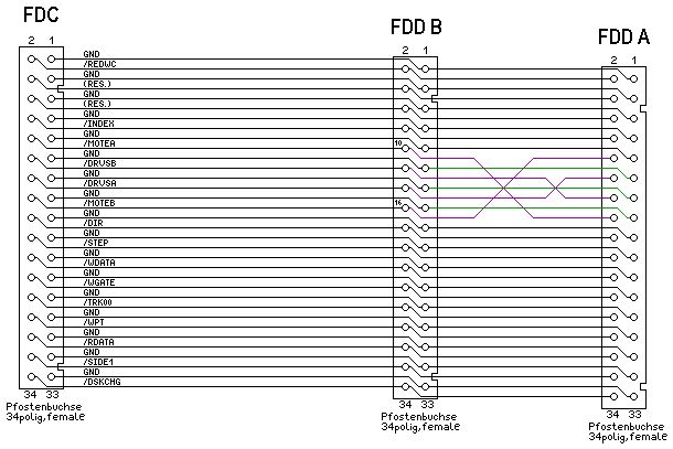

Hatte noch ein einziges vermeintliches Floppykabel gefunden, das mehrere
Edge-Konnektoren, unter anderem einen am Ende , wo die Select-Leitungen
im Kabel getwistet sind, aufweist.
Am anderen Ende der (34pol.?) Pfostenverbinder, der auch in die
Pfostenbuchse im MB paßt.
Kann jemand helfen?

von Icke ®. (49636b65)
Auf manchen Floppylaufwerken konnte man per Jumper einstellen, ob das
Laufwerk als erstes (Drive 0 bzw. A) oder zweites (Drive 1 bzw. B)
adressiert wird. Wenn es auf B gejumpert ist, darf das Kabel keine
Drehung haben.

von Einer (Gast)
> Drehung haben.
Da am PC eine Extrawurst gebraten wurde mußten Floppys immer auf 0
gejumpert sein Laufwerksauswahl zuverlässig nur über gedrehtes Kabel.
Startgeräusch und LED nur wenn im BIOS seek on boot aktiv.

von georg (Gast)
Christoph K. schrieb:
> Habe an das
> existierende ASUS Floppykabel noch einen Edge-Verbinder drangequetscht.
Nur der Vollständigkeit halber: es gibt solche Hitech-Adapter wie im
Bild. Die dürften allerdings heute schwer beschaffbar sein.
Georg
von georg (Gast)
georg schrieb:
> Hitech-Adapter
Sorry ist falsch rum. Ist halt schon verdamp lang her.
Georg

von Soul E. (Gast)
/DS1 gejumpert (der zweite von Vieren)? Am gedrehten Ende des Kabels
angesteckt?
von Christoph K. (chriskuku)
michael_ schrieb:
> Hilft manchmal.
>> Ich habe beim Selektieren der Floppy (LED)
> Geht die beim hochfahren kurz an oder leuchtet sie dauernd?
> Bring erst mal ein 3,5" zum laufen.
3,5"-Laufwerk, 1.44MB, läuft.
Als Laufwerk A, 3,5", 1.44MB eingerichtet. FreeDOS gebootet, DIR A:
funktioniert.
Das ganze mit dem ASUS-Kabel End-To-End und das hat den Dreher vor dem
Endstecker.
von michael_ (Gast)
Quetsch den Stecker noch mal neu auf.
Der Kodierungssteg muß auf der Seite sein, wo die "1" ist.
karadur schrieb:
> Hab gerade mal ein 5 1/4" Laufwerk nur an die Versorgung gehängt.
> Der Kopf fährt ohne Kontroller nach aussen.
> Floppy rein: Motor läuft kurz an.
> Scheint so als wenn der PC noch nicht mit dem Laufwerk redet.
Und die LED leuchtet nicht auf.
Ich habe mal mein Misumi ausgegraben.
Und noch mal in einer Zeitung von 1996 einen Preis gefunden.
Bei Reichelt kostete so ein 5 1/4" 80DM.
Auch die anderen Preise waren erschütternd hoch.
von Soul E. (Gast)
> Endstecker.
Also ist das Kabel in Ordnung und das Mainboard in der Lage eine Floppy
anzusprechen.
Hast Du das FD-55GFR auf /DS1 gejumpert? So wie im Anhang dargestellt
läuft es.

von Soul E. (Gast)
michael_ schrieb:
> Vermutung, dass die Pegel auf der Datenleitung zu schwach für das alte
> Laufwerk sind.
Guter Punkt. Steckt der Terminator im Laufwerk? Auf meinem Foto
https://www.mikrocontroller.net/attachment/469632/20200817_212459.jpg
das große blaue Teil wo 223 draufsteht.
Wenn Du einen mit 150 oder 330 Ohm hast ("151" oder "331"), dann ersetz
den durch einen im kOhm-Bereich. Ersatzweise durch acht
Einzelwiderstände, die jeweils die gegenüberliegenden Pins verbinden.
Testweise kannst Du das Ding auch ganz entfernen und am zweiten
Floppyanschluß ein 3,5"-Laufwerk anschließen. Das hat interne
Abschlußwiderstände (kOhm bzw aktive Terminierung). Bzw wenn gar keiner
drin war eben dieses zuerst versuchen.
Beim PC werden beide Laufwerke auf /DS1 ("zweites Laufwerk") gejumpert,
die Selektion macht das Kabel über die Verdrehung. D.h. beim Tauschen
der Laufwerkspositionen muss nichts umgejumpert werden.

Das wird's wahrscheinlich sein. Ich hänge ja jetzt mit dem an das
3,5"-Kabel angequetschten Edge-Connector dran, "untwisted", da ich ja eh
nur ein Laufwerk habe und habe es auf D0 gejumpert.
Nee, war's auch nicht. Oder anders gesagt: Verbinde ich 10 mit 16, so
läuft der Motor los, aber die select-LED geht nicht an.
Dabei habe ich jetzt probiert mit Jumper in D1 und ohne Device-Jumper.
Ich trau' mich jetzt nicht, einen Jumper in D0 zu stecken.
Die Traute hat's gebracht. Ich sehe das Verzeichnis der Floppy!
Jetzt kann's weitergehen mit CP/M Format usw.
(Also 10 mit 16 verbunden und Jumper auf D0)
von Soul E. (Gast)
Dann aber mit geradem Kabel?
Üblicherweise sind beide Laufwerke auf DS1 gejumpert, und für das am
Ende des Kabels wird durch die Verdrillung das DS0 des PC auf den
DS1-Pin des Laufwerks gelegt.
Schrieb ich ja und steht so auch in der Note.

von Zeno (Gast)
> Drehung haben.
Nee das wurde mit dem Kabel gemacht, da wurden ein paar Kontakte gedreht
und zwar Leitung 10-16. Was vor der Drehung (also 1:1) angeschlossen war
ist bei DOS Laufwerk B. Laufwerke die nach der Drehung angeschlossen
> waren dementsprechend A.
Richtig, siehe
https://www.mikrocontroller.net/attachment/469625/20200817_195834.jpg
Das hat sich doch längst geklärt. Der TO hatte ein fehlerhaftes Kabel,
dem die Verdrillung fehlt. Daher funktionieren korrekt gejumperte
PC-Laufwerke nicht. Wie die korrekte Jumperbelegung beim Teac FD-55GFR
aussieht hatte ich hier
gepostet. Fotos von anderen Laufwerkstypen helfen da nur moderat, denn
die haben andere Jumperpositionen.
Letztendlich war die Abhilfe, das Laufwerk ans Kabel anzupassen, also
von DS1 auf DS0 umzujumpern.

Das ist das Schöne an manchen Laufwerken: die erkennen eine intakte
Floppy, ohne sie bewegen zu müssen. Nur das Formatieren im Stillstand
dauert etwas länger ...

Der TO, also ich, hatte kein „fehlerhaftes“ Kabel, sondern nur das
originale, vom MB-Hersteller mitgelieferte 1:1-Kabel für ein 3,5“
Laufwerk. Auch im BIOS war nur ein Laufwerk möglich, was allerdings auch
für 5.25“ konfigurierbar war.
Um an dieses Kabel nun ein 5.25“ Laufwerk anschließen zu können, habe
ich einen Edge-Verbinder angequetscht und das Laufwerk auf D0 gejumpert.
Was zum Funktionieren dann noch fehlte, war die Information aus den
Herstellerunterlagen (TEAC), daß man für ein mit ungetwistetem Kabel
betriebenen Laufwerk 10 und 16 ( D0 und Motor ON) zu verbinden habe.

Allerdings werden bei üblichen PCs auch 3,5"-Laufwerke über gedrehte
Kabel angeschlossen. Deren Steckerbelegung ist identisch. Drive A sitzt
stets am gedrehten Ende. Auch wenn nur dieses alleine vorhanden ist.
Alles andere erfordert spezielle Anpassungen im Laufwerk. Pin 10 und 16
müssen getauscht werden, ebenso Pin 12+14. Brücken geht natürlich auch,
danach reagiert das Laufwerk halt auf A und B (was MS-DOS bei nur einer
Floppy ohnehin so handhabt).

Korrektur: Es war zwar das vom MB-Hersteller mitgelieferte Kabel, auf
dem sogar "ASUS Floppy Cable" steht, mit jeweils einer aufgequetschten
34pol. Pfostenbuchse für den MB-Adapter und das 3,5" Laufwerk, aber ich
habe gerade noch mal nachgeschaut: es ist tatsächlich die Drehung kurz
vorm Ende vor dem Floppy-Anschluß darin.
Ich hatte aber den Edgeconnector vor der Stelle mit der Drehung
plaziert.
Im Nachhinein noch 'ne ganze Menge gelernt über etwas, über das man sich
nie Gedanken gemacht hatte :)
Danke, Soul E., für die schöne Grafik.
> plaziert.
Damit hast Du das 5,25er als Laufwerk B angeschlossen. Wenn Du das
wieder auf Standard zurückjumperst und vorne ein 3,5er dranmachst, dann
wäre das genau die Konfiguration wie sie in den '90ern fast jeder hatte.
