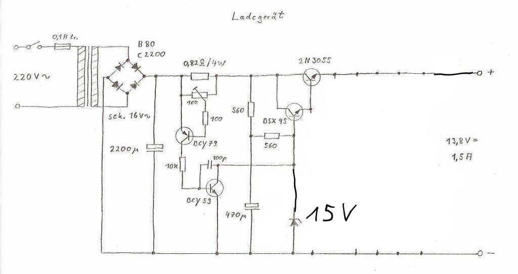

ich habe mir mit einem PB137 Spannungsregler die einfache Schaltung zum
Laden eines Akkus aufgebaut. Da ich mehrmals etwas von Rückströmen durch
den Baustein gelesen habe dachte ich mir ich schalte die Verbindung zum
Akku nur dann ein, wenn dieser auch geladen wird und habe dazu ein
Relais in die Schaltung eingebaut. Versorgt am Eingang der Schaltung.
Jetzt ist es so dass, wenn ich die Versorgungsspannung am Eingang
(16,56V) trenne das Relais angezogen bleibt. Ich messe dabei an der
Versorgung des Relais (im Bild roter Pfeil) 6,23V ?!
Wenn ich dann den Akku kurz trenne öffnet das Relais und zieht auch
nicht mehr an wenn ich denn Akku wieder anschließe. Sondern erst wieder
beim nächsten anlegen der Versorgungsspannung.
Habe ich hier einen Denkfehler oder kann sich das von euch jemand
erklären?
Danke im Voraus

Eigentlich sollte durch den P137 kein Strom rückwärts fliessen.
Wenn das aber doch passiert, schalte eine 3A Diode direkt vor den PB137
Eingang in Leitrichtung. Das Relais zweigt davor ab.
von Jens G. (jensig)
Tja, das DB sagt, daß die max. 10µA Reversestrom nur bei offenem Eingang
gelten. Die Info, was bei einem "Verbraucher" am Eingang, der das
Potential auf Masse zieht, passiert, hat man stillschweigend
weggelassen, weil diese U-Regler wohl doch nicht so toll ist (zumindest
für Deinen Zweck).
Lasse doch das Relais einfach weg, dann haste auch nix am Eingang, was
den Eingang auf Masse zieht, und damit praktisch keinen Leakage-Strom
rückwärts.

So sehe ich das auch. Allerdings ist die Eingangsspannung (16,56V) etwas
knapp, denn der PB137 hat eine Dropout Voltage von max. 2,9V:
13,7V (Ausgang) + 2,6V (Dropout) + 0,8V (Diode) = 17,4V.

Der Pb137 braucht keine Diode, ein voll geladener Akku am Ausgang bei
fehlender Eingangsspannung ist ausdrücklich erlaubt.
Tatsächlich gemessen habe ich deutlich unter 1µA Rückstrom.
Das Relais ist überflüssig, aber ein Kühlkörperchen schadet nicht!
Ich hoffe, Du hast die aus seriöser Quelle. Mir hat ein China-Arschloch
(2016) über Aliexpress umgelabelte 7809 geliefert, die natürlich beim
Anklemmen des Akkus direkt in Rauch aufgehen würden :-(
Ist hier nicht passiert, mir war die Gehäuseform verdächtig und ich habe
gemessen. Originale musste ich dann widerwillig vom C* holen.

Ich habe noch einen Pb137 da und die Testfassung liegt auch noch in der
Schachtel, also mal fix messen.
Scheisse, Du hast recht:
Mit 14,5V am Ausgang habe ich unter 1µA Rückstrom.
Schließe ich den Eingang kurz, habe ich schon bei 1,7Volt am Ausgang
20mA Rückstrom. Höher gehe ich nicht, will ja keine zerstörende Prüfung
riskieren.
Lege ich am Eingang 1kOhm parallel (anstatt kurz), wird der Strom
geringer - aber es ist eindeutig: Der Pb137 muß am Eingang offen
bleiben! Da man das nicht immer realisiert bekommt, gehört vor seinen
Eingang eine Schottkydiode.
von Hp M. (nachtmix)
Warum denn?
Gewöhnlich ist am Eingang ja ein Gleichrichter, vielleicht noch ein
Elko, durch die kein nennenswerter Rückstrom fliesst.
Mit dem überflüssigen Relaiszauber am Eingang sieht das freilich anders
aus.

von Manfred (Gast)
> Warum denn?
Volkommen richtig, was meinte ich mit "nicht immer"?
Schon eine simple LED als Einschaltkontrolle wäre störend.
Klar, wenn da nichts ist, muß keine Schutzdiode davor.
Ich finde den Hinweis von Jens G. sehr hilfreich, kann mir Aufbauten
vorstellen, wo noch andere Dinge am Gleichrichter hängen.
> sieht das freilich anders aus.
Das Relais hat Christian vorgesehen, weil er Angst vor Rückenwind hat -
was bei klassischen Spannungsreglern ja tödlich ist. Dieser Pb137 ist
ein Sonderling, dank dieses Threads sind seine Eigenheiten nun
hinreichend erklärt.
