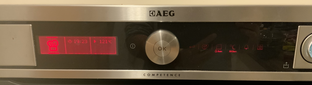

von René Mang (Gast)

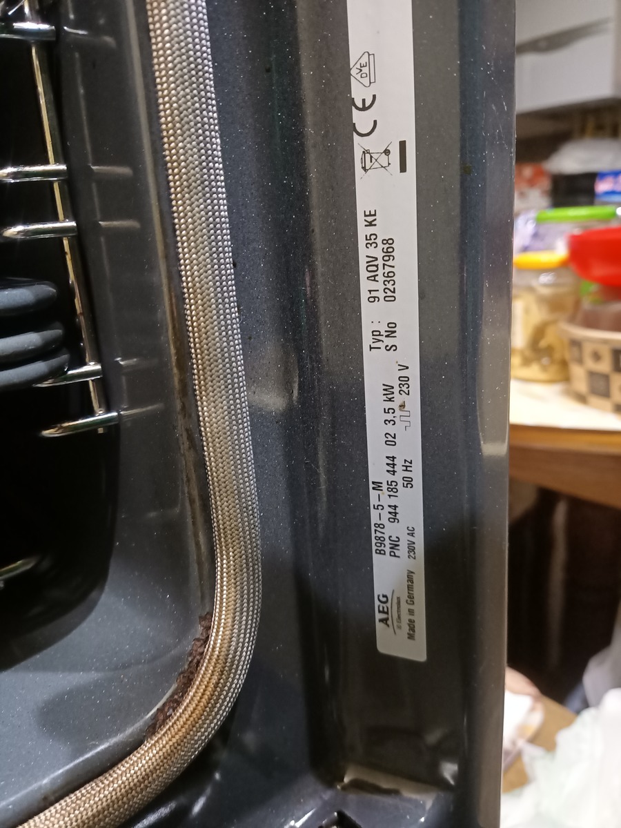

Wer kann diese digitale Anzeige reparieren? AEG Elektrolux Competence
Backofen B9878-5-M, PNC 944 185 444 02, Typ: 91 AQV 35 KE, SN: 03567945
mit Multifunktionsbedienung über Drehknopf mit OK-Taster. Der
ursprüngliche Hersteller ist laut AEG insolvent, daher nicht als
Ersatzteil verfügbar! Vielen Dank im Voraus!

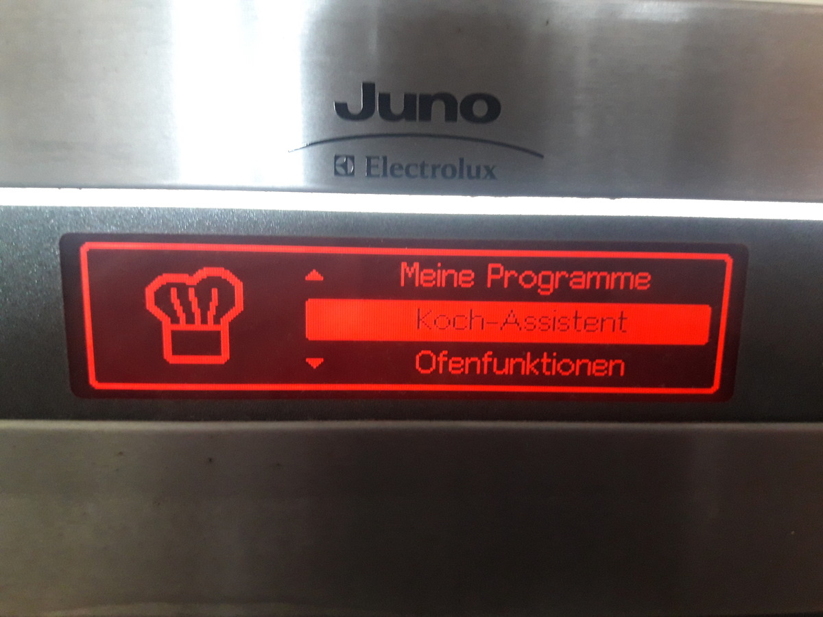

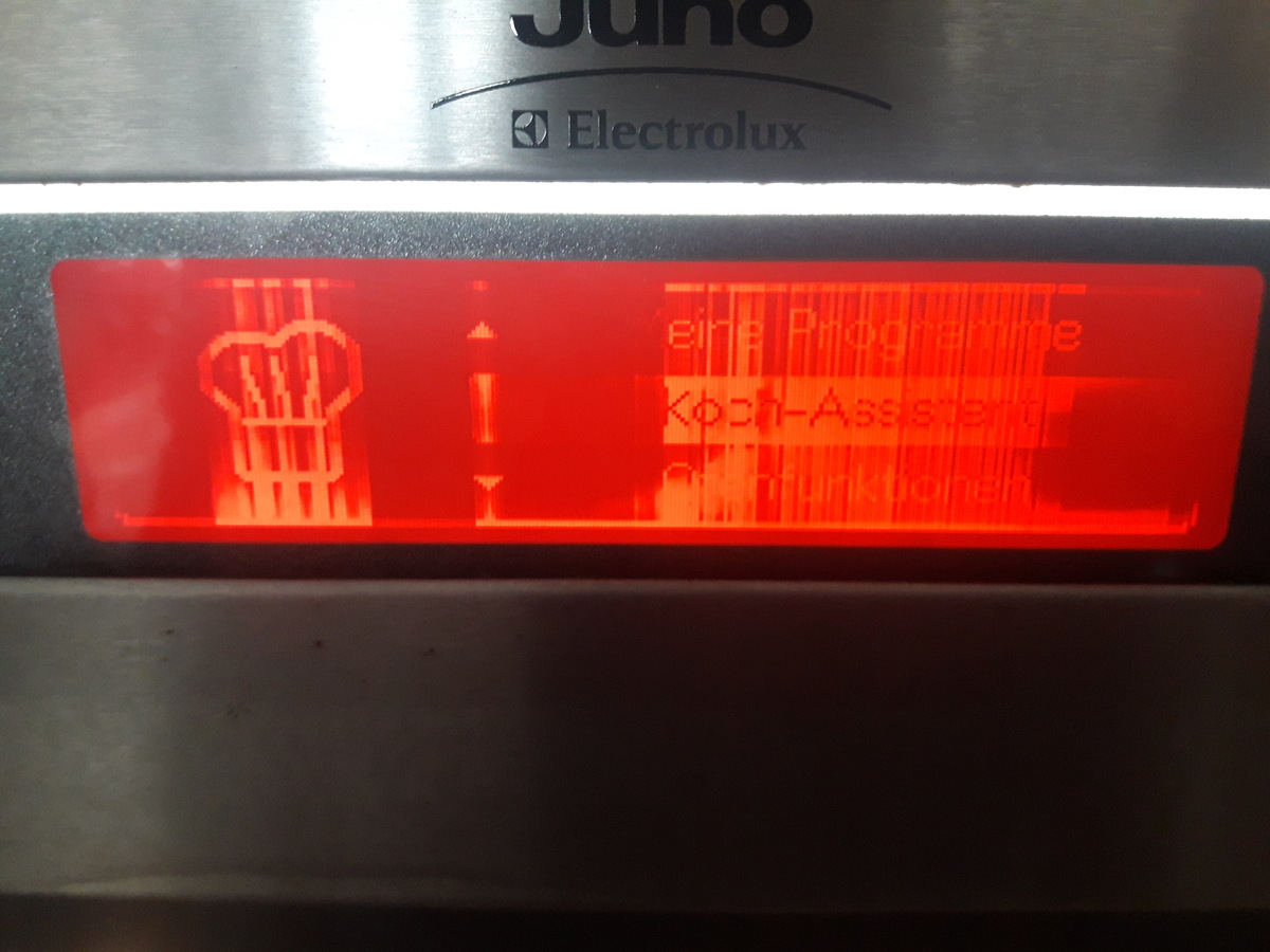

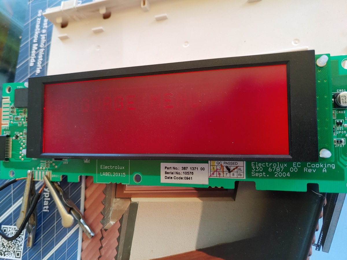

von Johann S. (joschwa)
Dieter H. schrieb:
> hast du eine Lösung für dein Problem gefunden? Ich suche auch nach einer
> Lösung.
Hallo Dieter!

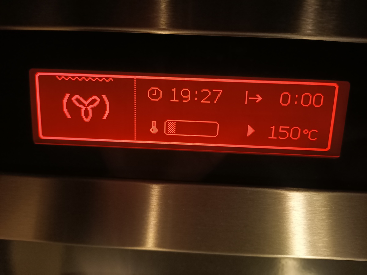

Das gezeigte Modul ist laut Electrolux ( = AEG ) tatsächlich
nicht mehr lieferbar.
Falls sich das Problem wie im angehängten rechten Bild darstellt:
Ja, kann man reparieren !
Gruß Hans

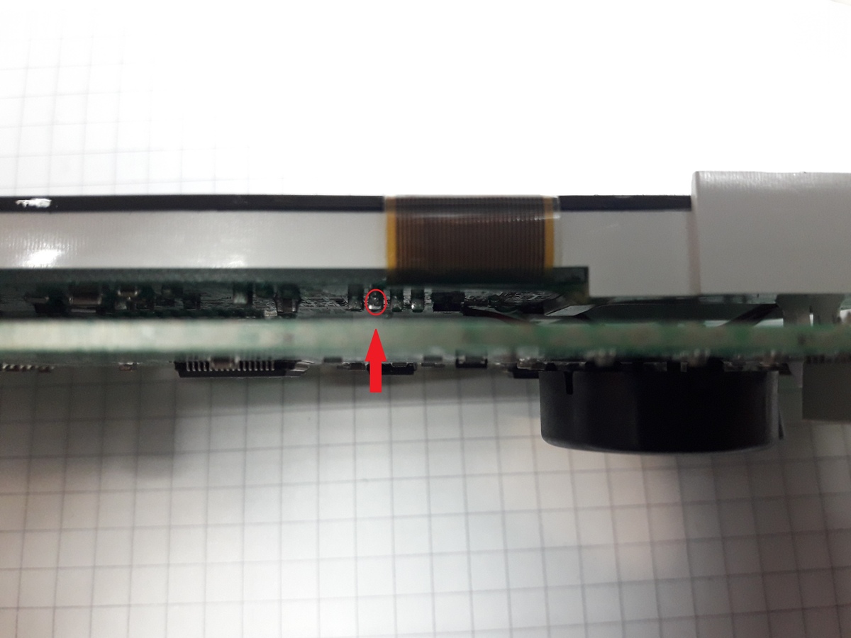

von Simon K. (c_mon)
Hallo Hans,
genau das gleiche Problem habe ich mit dem Display.
Der Kontrast ist mittlerweile so schlecht, dass man fast nichts erkennen
kann.
Wie könnte man das Display reparieren?
Lötstation, Multimeter und Oszi vorhanden.
Zur Not würde ich auch auf ein Neuteil zurückgreifen.
Besten Dank schon mal
Simon K. schrieb:
> Hallo Hans,
> kann.

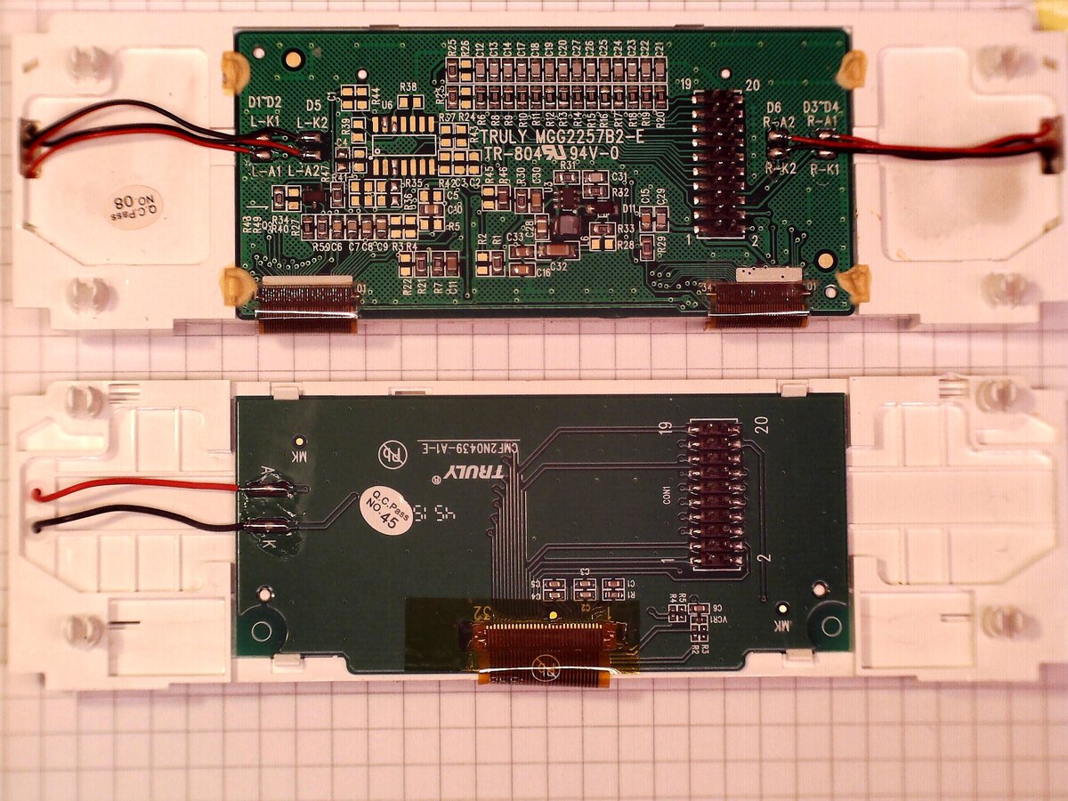

Hallo Simon !
Bitte entschuldige die lange Antwortzeit !
Die Wurzel des Problems ist ein keramischer SMD - Kondensator, dessen
Isolationswiderstand im Laufe der Zeit wohl abgesunken ist.
 Die Hilfsspannungen der LCD-Matrix werden durch einen Chip
auf dem Displayglas erzeugt und mit 4 Kondensatoren je ca. 3µF  auf der
Leiterplatte des Displays gepuffert.
Sollwerte C6: 1,50V  C7: 3,0V C8: 7,25V C9: 8,75V gemessen jeweils gegen
Masse.
Die Spannungen kannst Du mit einer 5V Versorgung, eingespeist am
Anschluss BI3 ( 1 : +5V , 4: GND , ca. 100 mA ) auch ohne Demontage des
Moduls kontrollieren ( siehe linkes Bild ).
 Die Spannung an C8 (ca. 7,25V) sinkt schon bei einer Belastung mit rd.
500KOhm auf 7 Volt, mit sichtbarem Einfluss auf die Anzeigequalität.
 Die Steuer- und Displayplatine sind mittels 20poligem Stiftverbinder
verlötet, die zu lösenden Punkte sind durchkontaktiert, also ohne
spezielles Entlötwerkzeug schwierig zu demontieren.
 Eine Lösungsmöglichkeit ohne Demontage und Bauteiletausch:
Mit einem sehr schlanken Lötkolben  C8 nachlöten!
Habe dazu bei meinem WSP80 eine Lötspitze mit einem Stück Kupferdraht
(2,5 mm²) um etwa 20 mm verlängert, Temperatur auf 450°C: Fehler
behoben !
Wie lange das dann hält, ist schwer zu sagen, das Exemplar in meinem
obigen Beitrag funktioniert immerhin schon ein halbes Jahr.
Viel Erfolg !
 Gruß Hans

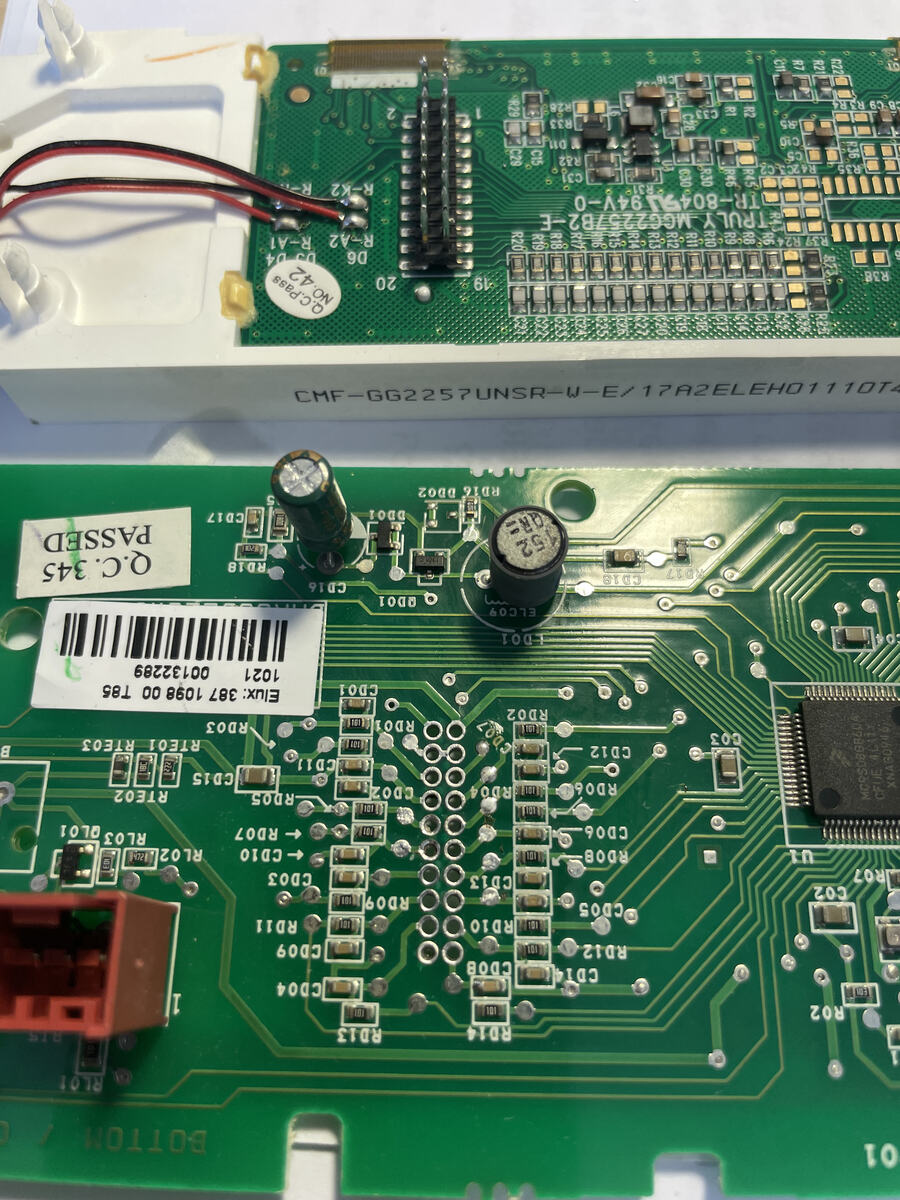

von Michael L. (mikromich)
Hallo Hans,
ich habe im Prinzip das gleiche Problem. Bei mir handelt es sich um den
AEG-Backofen BP9304001M, der aber andere Platinen hat.
Gibt es hier eine Lösung? Ich habe die beiden Platinen gut trennen
können, indem ich über die Stiftverbinder zwischen beide Reihen einen
1,5-Kupferdraht gelegt habe, alles gut verzinnt und dann die Platinen
vorsichtig auseinander gehebelt habe.
Gruß Michael

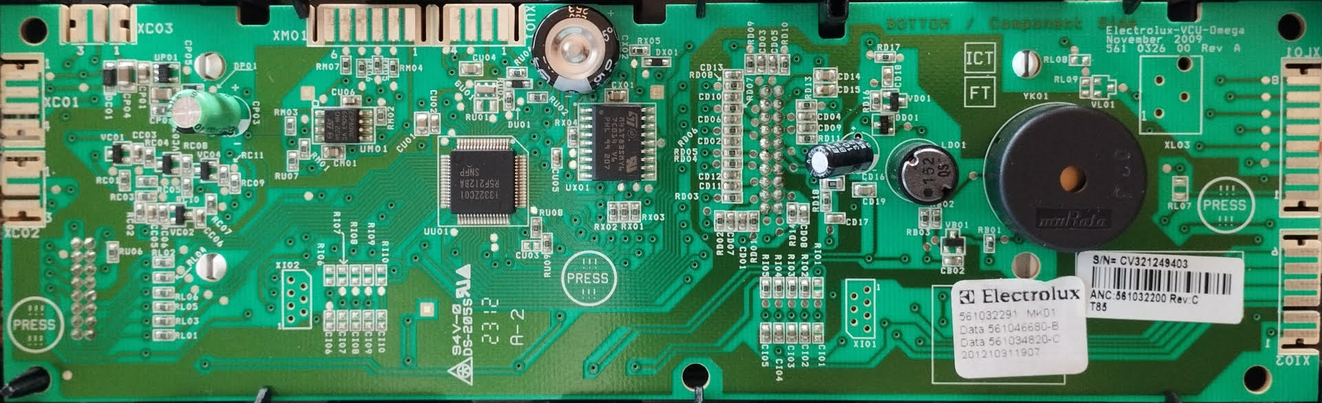

Michael L. schrieb:
> Hallo Hans,
Hallo Michael !

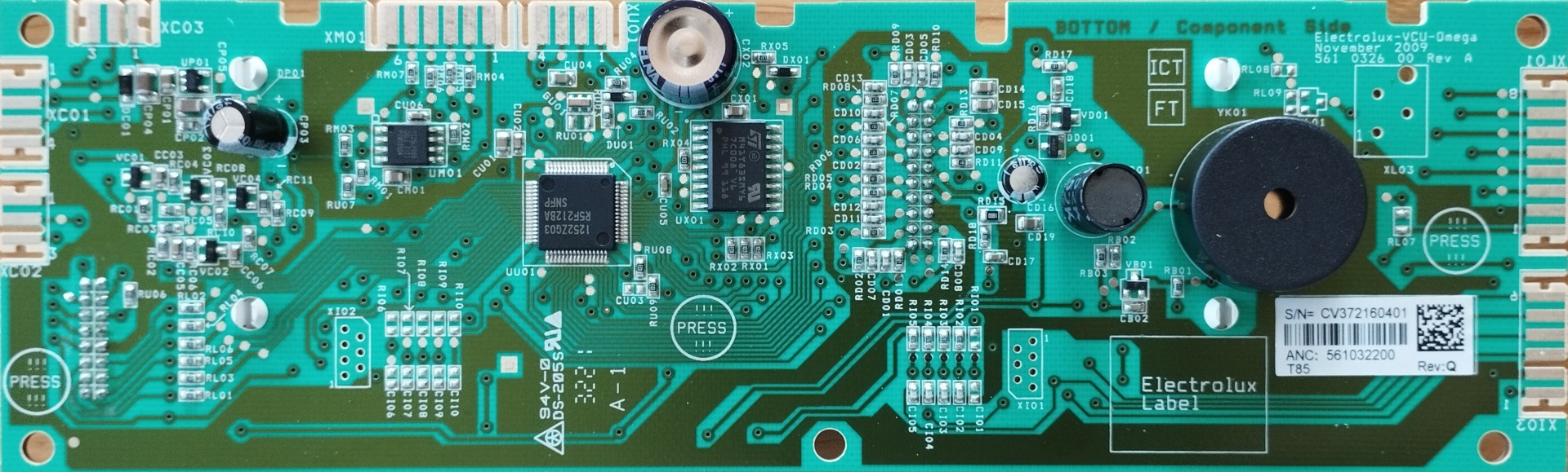

Die Elektronik des TO ist ein älteres Modell mit der Bezeichnung
ENV06 und abgesehen von den Aussenabmessungen völlig anders
aufgebaut. Dein Modul müsste eine VCU-Omega sein.
Im angehängten Bild die Displayplatinen, oben ENV06,
unten VCU-Omega.
Interessant die Hilfsspannungserzeugung aus der 3,3Volt
Digitalversorgung. Bei dem Display der ENV06 werden ca. 12 Volt
mittels induktivem Step-Up-Wandler erzeugt, die vier Hilfsspannungen
für das LCD werden auf der Displayplatine mittels Kerkos
gepuffert.
 Beim neueren VCU-Omega-Modul sind alle Funktionen auf dem
Chip am Glas integriert. Die ca. 12 Volt Hilfsspannung wird
von einem kapazitiven Step-Up mit vier Kondensatoren je 3µF
und einem kleinen 300nF Puffer erzeugt.
Eine Reparatur eines Displayfehlers wie oben beschrieben scheint
daher kaum möglich, ein Foto von Deinem Problem wäre
interessant!
> können indem ich über die Stiftverbinder zwischen beide Reihen einen
Die Lötpunkte zum Display sind nur einseitig, deshalb viel einfacher
zu lösen. Trotzdem eine gute Idee !
Gruß Hans

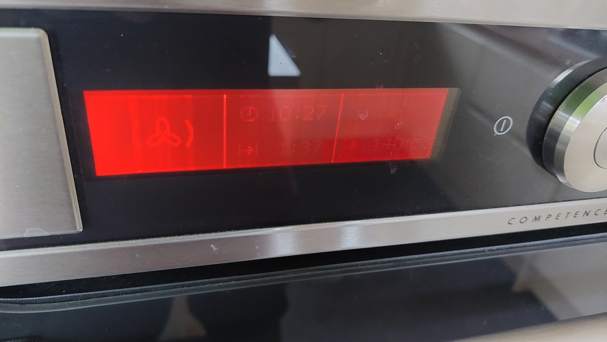

Hallo liebes Forum,
ich habe auch so einen ähnlichen Ofen mit dem selben Problem.
Es ist ein AEG Ofen/Dampfgarer BS9304001M  PNC 94418704501.
Das Display zeigt helle Streifen, der rechte Teil ist zusätzlich Gestern
sehr dunkel geworden. Es lässt sich auch nur noch teilweise per Touch
bedienen.
Ich denke nicht, dass man da noch was machen kann.
Ich wäre sehr sehr dankbar, wenn mir jemand sagen kann, was ich da
tauschen muss. Die Bedieneinheit UND die zugehörige Elektronik? Das
würde dann ca. 400 € kosten und wäre ein Totalschaden.
Da ich mir aber unsicher bin, wäre ich für Unterstützung sehr dankbar.

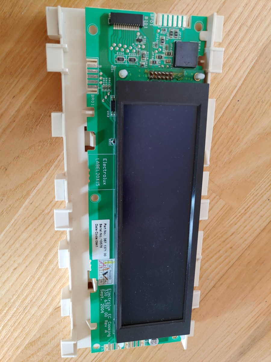

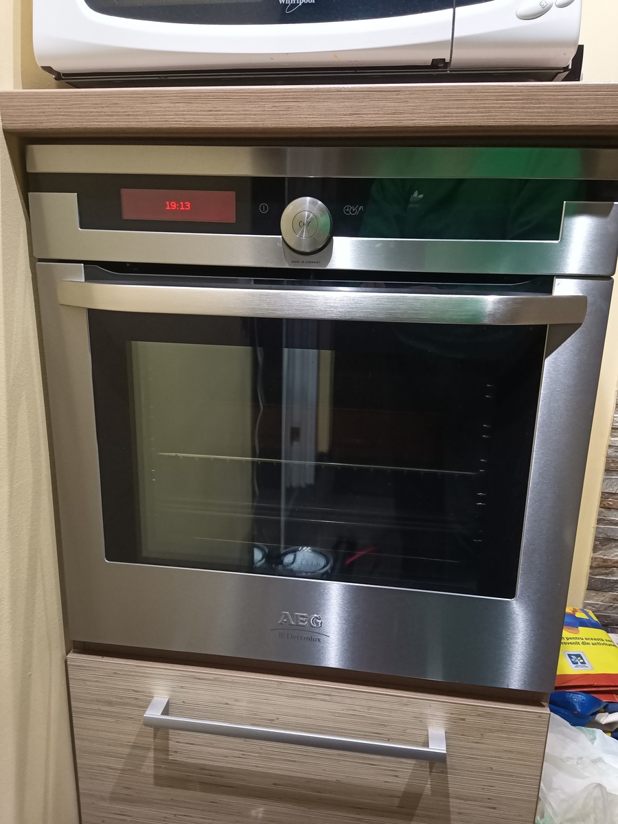

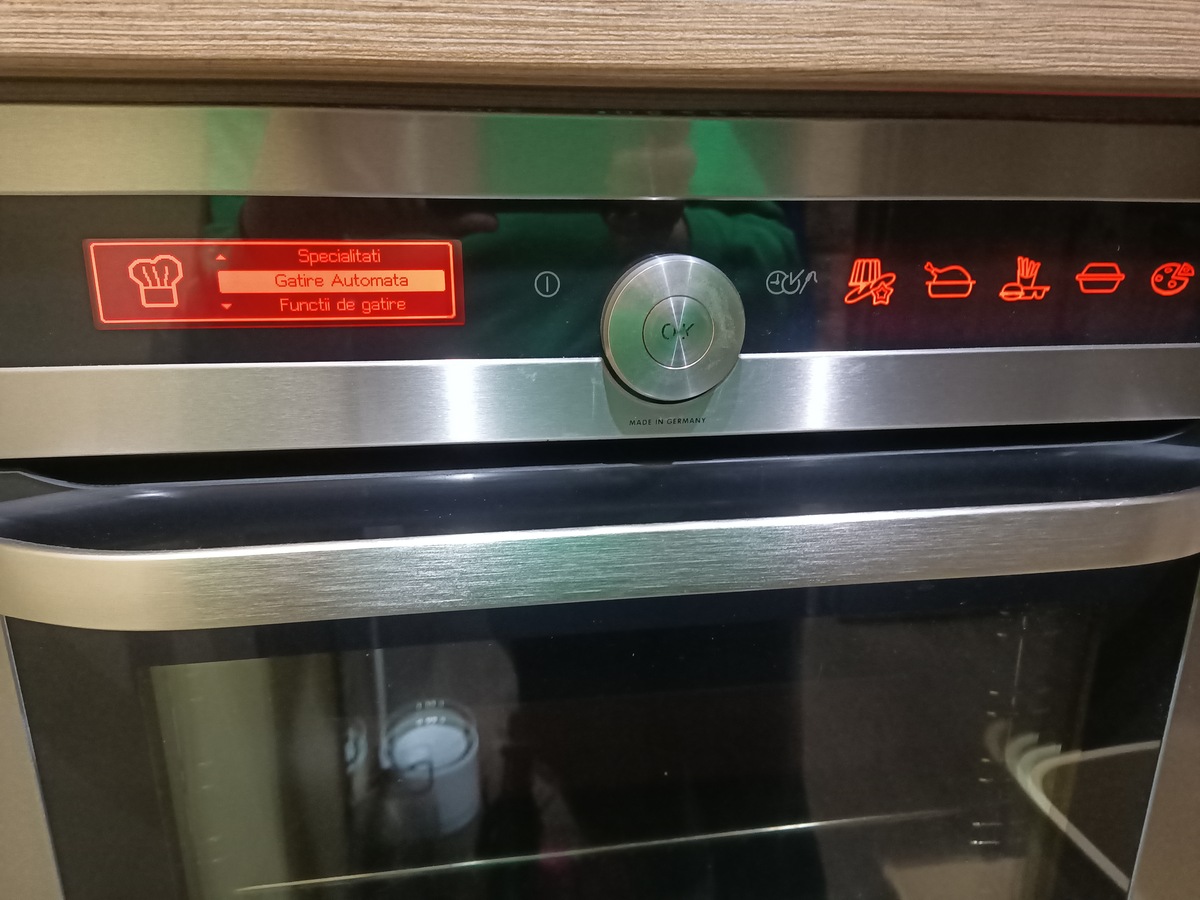

von Bau B. (bau_b)

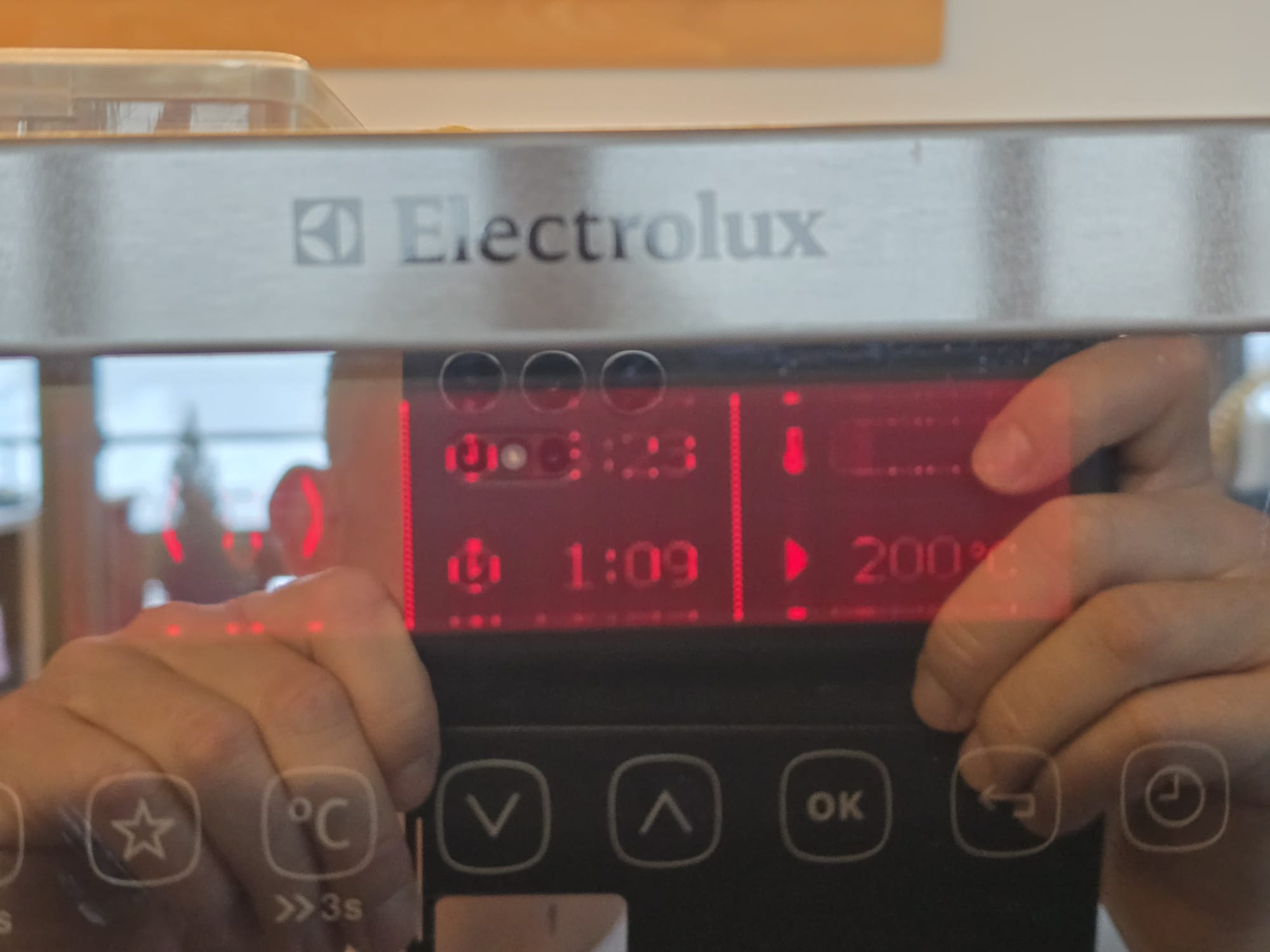

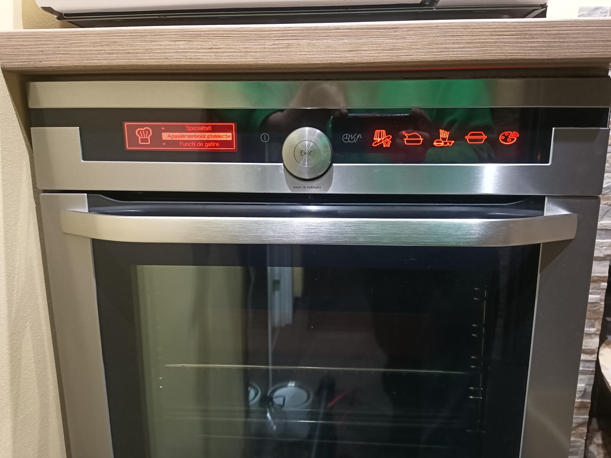

Guten Abend. Ich habe einen einwandfrei funktionierenden AEG B9878-5-M
Backofen. Leider ist die E-Mail an einigen Stellen zurückgeprallt. Ich
habe mich entschieden, es für Ersatzteile zu verkaufen. Sieht sehr gut
aus. Leider lebe ich in Rumänien.
von Bau B. (bau_b)
Picture 1
von Bau B. (bau_b)
Picture 3
von Bau B. (bau_b)
My email is vladmusca2000@yahoo.co.uk
von Christian M. (chrisu313)
Habe das selbe Problem mit dem Backofen AEG BS9304001M(94418704501).
Display hat fast keinen Kontrast mehr. Das Ersatzteil "konfigurierte
Elektronik, Anzeige- und Schaltelektronik, VCU
973944187045010" ist bei AEG nicht mehr erhältlich.
Gibt es mittlerweile eine Reparaturlösung oder eine alternative
Ersatzteilquelle?
Vielen Dank.

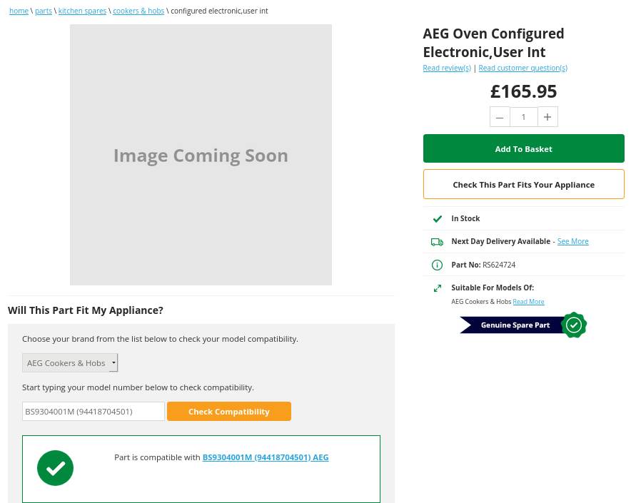

von Steffen E. (steffene)
> eine alternative
> Ersatzteilquelle?
Naja hab mal geschaut - keine Gewähr für weder Shop noch Ware
siehe Anhang, Kompatibilitätscheck für BS9304001M
https://www.ransomspares.co.uk/parts/cookers-hobs/aeg/configured-electronicuser-int-/624724.htm
scheinen also nicht mehr ausserhalb GB zu liefern(?), müsste man sich

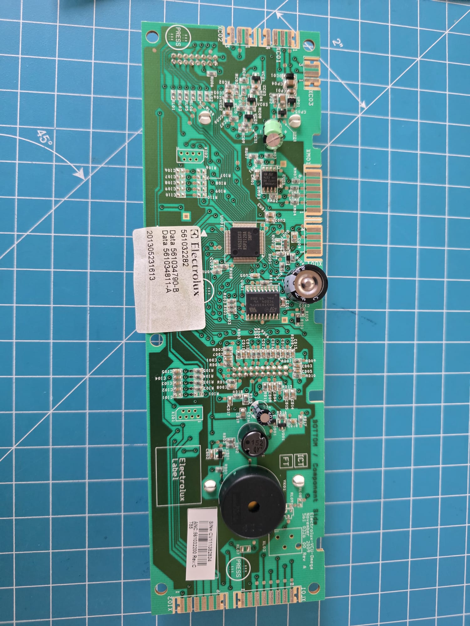

von Clemens S. (zoggl)
> unten VCU-Omega.
Ich habe mit das Ersatzteil
https://www.ersatzteilshop.de/konfigurierte-elektronik-anzeige-9825618238639-357870.html?#reviewPanel
bestellt. Laut deren Webseite sollte das auch passen.
Leider bekomme ich nach dem Einbau die Fehlermeldung F239 -
Kommunikationsfehler Steuerung Touch.
Wenn ich das Altteil wieder einbaue, funktioniert alles wie gewohnt. Der
Shop hat bereits das zweite Ersatzteil geschickt und meint dass es ein
Kabelfehler sein muss. - Ich vermute eher einen Fehler in der
programmierung.
Wenn ich den Touch beim Altteil abstecke (Display nicht auf das Touch
Modul im Herd Stecke), erhalte ich den selben Fehler. Ich kann aber
keinen Fehler erkennen oder messen.
hat da jemand einen Tipp?
Danke
von Rainer D. (rainer4x4)
Bei BSH Backöfen muss das Bedienteil und der Rest der Elektronik
zusammen programmiert sein. Einfach ein anders Teil aus einem

Johann S. schrieb:
> Hallo Simon !
> Masse.
> behoben !
> Viel Erfolg !
>  Gruß Hans
Hallo Hans und Leute,
Entschuldigung für Englisch, aber es geht besser als Deutsch. :)
Thank you for this post. I have the same problem on my aunt's oven. I
was able to take apart the screen PCBA and the bottom PCBA and now I am
curious - _are all four capacitors to be replaced and are all capacitors
of the same value (i.e. 3uF)?_
I am not able to measure the voltages on the capacitors as you wrote,
because I disassembled the boards apart.
Anyway, just a hint on how to disassemble the 20-pin header as this will
give you a much easier access to the LCD board:
- take a 1,5mm2 or 2,5mm2 copper wire (like the ones you use in the
house for electric wiring)
- cut and strip the wire in the length of the 20-pin connector
- place the bare stripped wire in between the pins of the soldered
connector header
- adjust the temperature of the soldering iron to a high setting (370°C
should do it)
- heat the copper wire between the connector pins in the center with the
soldering iron
- after well heated up, add some solder wire to the copper wire (for the
solder on the connector to melt) and pull the two PCBAs apart
It worked very well for me and in this way you don't need any special
soldering tool.
Für meinen AEG PNC 944 187 045 01, BS9304001M, passt es leider nicht.
Trotzdem vielen Dank für die Info.

von Sven O. (sven_o)
Hallo Zusammen
Ich habe auch das gleiche Problem mit dem Display. Leider sind absolut
keine Ersatzteile mehr zu finden. Nun habe ich gesehen, dass einige ja
das Display selbst reparieren konnten. Leider fehlen mir dazu die
Möglichkeiten. Gibt es hier evtl. jemanden, der mir die Reparatur
durchführen könnte? Selbstverständlich gegen Bezahlung und ohne
Garantie. Aber bevor ich den, bis auf das Display, funktionierenden Ofen
wegwerfe habe ich gedacht ich versuche es mal auf diesem Weg.
Anbei noch ein paar Bilder meivon meinem Display. Dieses habe ich
bereits ausgebaut und könnte es per Post versenden.
Gruss Sven
von Ilya E. (ilya_e)
Hallo, ich habe beim neueren VCU-Omega Modul das gleiche Problem gehabt.
Ich habe das LCD Modul ausgebaut und die 5 MLCC Kerkos zur Kontrolle
entöltet.
Ich habe 400n bei C1 und zirka 5uF bei den anderen 4 gemessen. ESR war
verschwindend gering bei allen.
Habe mir einen Satz MLCCs aus China bestellt und in der Zwischenzeit
gesehen, dass dieses MLCC Problem auf die sich langsam ändernde
Kristallstruktur beim Barium Titanat zurückzuführen ist.
Diese Änderung liegt wiederum an fehlenden Sauerstoff Atomen in den
Perovskit Zellen des dielektrischen Materials, die zur Verschiebung der
Barium Atome in den Zellen und zur Veränderung der elektrischen
Eigenschaften des Materials führt.
Die gute Nachricht: diese Veränderung ist komplett thermisch umkehrbar.
Da ich einen kleinen, heißen Lötkolben verwendet habe (375C), wurden die
MLCCs richtig warm beim Entlöten und Saubermachen.
Als Versuch habe ich sie deshalb wieder verlötet (nur die Positionen
vertauscht, falls einer kritischer sein sollte als die anderen).
Das Display in die Hauptplatine eingebaut und mit 5V gespeist - und es
funktioniert.
Ich habe die Einheit wieder im Backofen eingebaut. Wenn es wieder
ausfällt, tausche ich die MLCCs gegen neue.
Viel Erfolg beim Reparieren!
