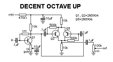

Moin,
immer wieder wenn ich mich nach Schaltplänen im Netz umschaue, treffe
ich auf dieses "Phänomen", welches ich mir nicht erklären kann.
Wieso wird hier ein Widerstand in Reihe zur Stromversorgung genutzt?
Ein solcher Widerstand macht meiner Einschätzung nach doch nur Sinn,
wenn man den Strom begrenzen will... also wenn z.B. eine LED o.ä.
angeschlossen wird. Das ist aber hier nicht der Fall. Und die restlichen
Bauteile "nehmen" sich den Strom, den sie brauchen.
Wer kann mich erleuchten?
Danke!
Lg,
Christian

Der Widerstand arbeitet zusammen mit dem 10µF Elko nach GND. Die beiden
Bauteile bilden einen Tiefpaß (hier um die 35Hz), der Störungen aus der
Betriebsspannung abhält bzw. mehrere Schaltungen an der gleichen
Batterie voneinander entkoppelt.
In Fertigung, Test und Reparatur hat der Widerstand noch den Vorteil,
daß man einzelne Schaltungsteile getrennt in Betrieb nehmen kann
(Widerstand erstmal nicht bestückt) und daß man die Stromaufnahme des
Schaltungsteils einfach messen kann (Spannung über Widerstand messen).

hier geht es nicht um den Widerstand 470 Ohm sondern um den Tiefpass aus
470 Ohm und Elko 10uF. Übliches Filter für die Betriebsspannung um
Rückwirkungen zu vermeiden. Wenn es z.B. ein 9V Block als
Spannungsversorgung ist, stort sonst schon der ansteigende
Innenwiderstand wenn die Batterie leerer wird.

Der 470 Ohm-Widerstand bildet mit dem 10µF Kondensator
einen Tiefpass und soll verhindern das sich störungen
über die +Leitung ausbreiten oder Fals die 9V nicht
sauber ist, dies auf die Schaltung kommt.
