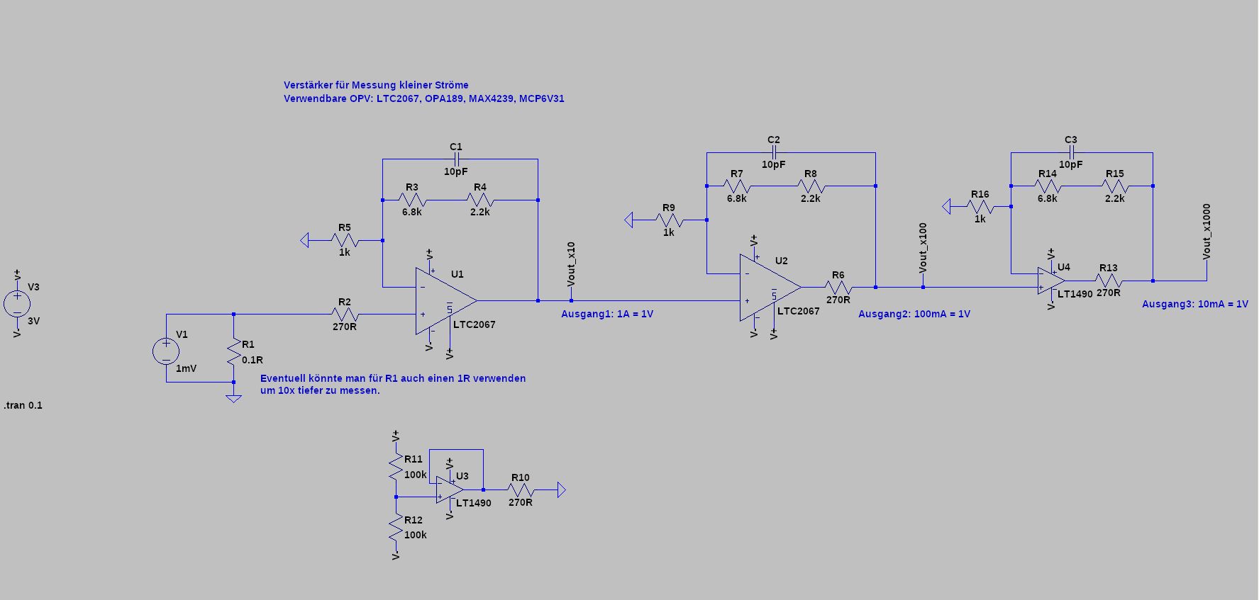

ich bin am Ende mit meinem Latein und bräuchte mal Infos was hier falsch
läuft.
Zu Strommessung (0-3A) habe ich einen Operationsverstärker INA180A3
(Gain100) eingesetzt.
Die Referenzspannung des ADC (ATTINY3216) ist 4096mV weshalb am Eingang
ein 13mR Widerstand eingeschleift ist, dort sollten dann max. 40mV
abfallen was eine Strommessung von bis zu 3A ermöglicht. Der Verbraucher
ist über einen schaltbaren MOSfet an Vcc angeschlossen. Soweit die
Theorie.
Nun stelle ich aber fest das die Geschichte ganz und gar nicht so
funktioniert wie ich es mir vorstelle. Im Ruhebetrieb (nichts
angeschlossen) kommen aus dem INA bereits zyklisch 400mV heraus.
Als Verbraucher habe ich einen Motorregler mit Glühbirne angeschlossen,
im Beispiel werden max 100mA entnommen. Der Regler scheint getaktet zu
sein, sollte mE aber nicht schlimm sein da die Versorgungsspg. synchron
zur Lastseite abfällt. Der Ausgang des OP’s haut aber volle Spannung
raus.
Wer weiss Rat ?
vg, Thomas
OP
Hallo Ihr Beiden,
recht herzlichen Dank für Eure Beiträge, der C ist tatsächlich die
Ursache für das Schwingen auf der Phase. Das habe ich völlig übersehen.
Ohne C oder mit gebremsten (1K in Reihe mit 10nF, 1nF nicht verfügbar)
macht am Ozzi keinen Unterschied, die Kurve ist nun sauber.
Was mir aber ein Rätsel bleibz ist warum überhaupt eine Sägezahlkurve
entsteht. Die Differenz zwischen Ein und Ausgang ist ja nahe 0, auch
wenn der Regler gepulst Strom entnimmt.

Wie auch immer, der Schaltplan ist so schlecht das ich mir nicht die
Muehe machen ihn anzuschauen und ich kann auch nicht glauben das man
selbst auf eine Loesung des Problems kommt wenn man so unstrukturiert
denkt/zeichnet.
Ansonsten wuerde ich empfehlen solche Schaltungen erstmal in LT-Spice
aufzubauen und da einmal zu simulieren. Gerade als Anfaenger!
Olaf

> Beim INA180 scheint das Modell ganz brauchbar zu sein, irgendwo bei 5 nF
> Last fängt es kräftig an zu schwingen...
Auch das gehoert IMHO zu den Grundlagen die ein Anfaenger lernen muss.
Man kann erstmal davon ausgehen das ein OP niemals eine Kapazitaet am
Ausgang vertraegt. Und wenn es anders ist dann steht das bestimmt lobend
im Datenblatt.
Ansonsten, ohne selbst ins Datenblatt geschaut habe, kommt mir der
Verdacht das der OP fuer so schnelle Pulse vielleicht schon etwas
langsam ist.
Ich hab lustigerweise selbst letzte Woche etwas aehnliches gebaut.
Das ist im Prinzip eine schamlose Kopie von Dave Microcurrent,
allerdings
hab ich die Schalter rausgeworfen und es mit dem MCP6V31 und LT1490
aufgebaut weil die schonmal rumlagen. Und weil eine haelfte des LT1490
uebrig war sogar 1000x Verstaerkung. Zu meiner grossen Ueberraschung
funktioniert die Schaltung gut. Sogar mit irgendwelchen Widerstaenden
die nur 1% haben. Bandbreite dann 20khz. Offsetfehler in der letzten
Stufe (aus dem Gedaechtnis) 20-30mV. Verstaerkungsfehler so wenig das
ich mir nicht die Muehe gemacht habe es genau auszurechnen. Wie gesagt,
ich war positiv ueberrascht!
Daher vielleicht mal den Tip an den TO, wenn man Bandbreite braucht die
Verstaerkung auf zwei OPs aufteilen.
