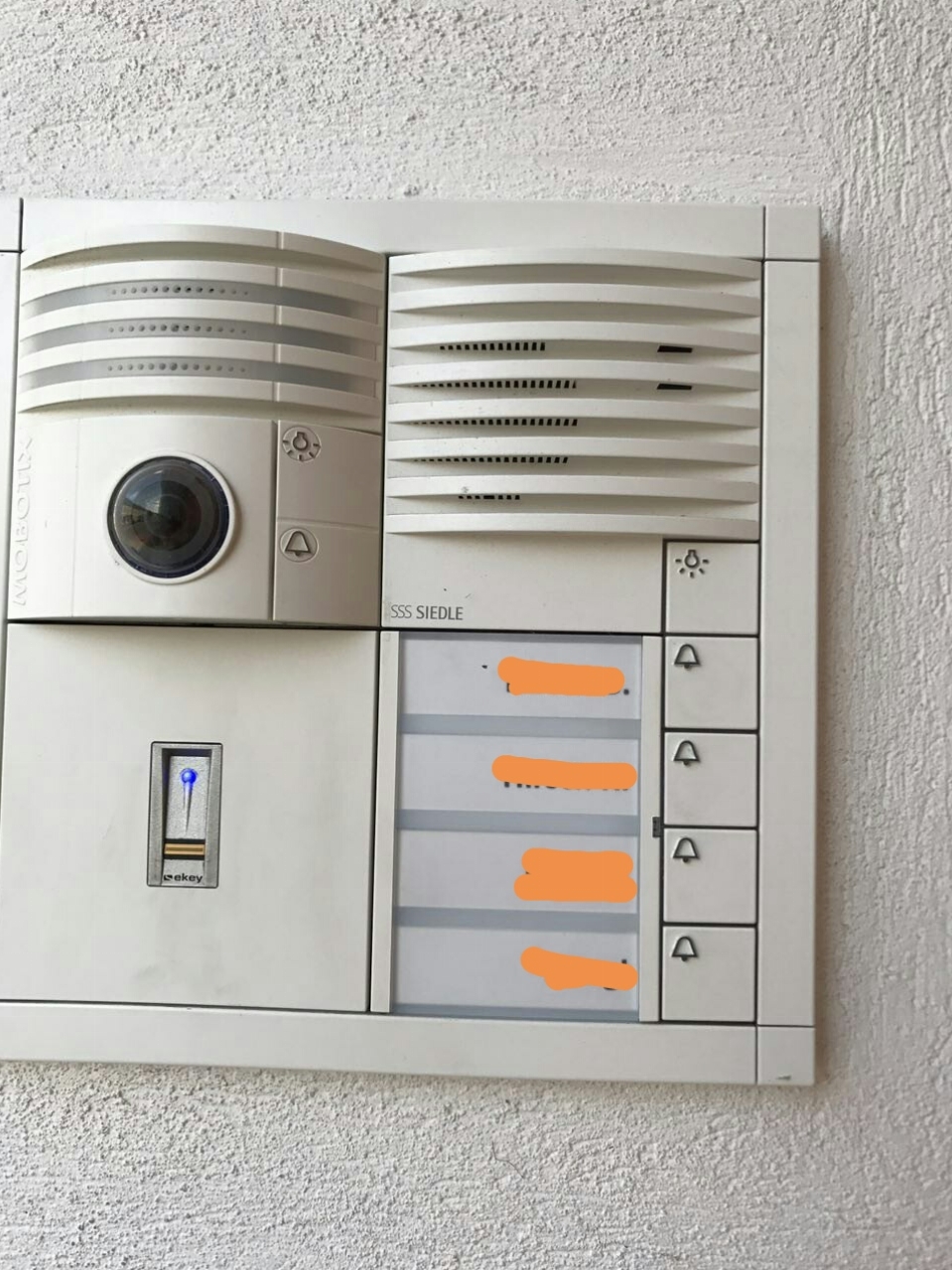

ich habe eine alte Siedle-Sprechanlage Vario 511, deren weiße Farbe der
Außenstation stark vergilbt ist. Ich bin am überlegen, ob ich auf Siedle
Vario 611 umstelle. Mechanisch sollte es ja in das alte UP-Gehäuse
passen, dann muß ich nichts an der Wand ändern.
Das alte System Vario 511 ist aus meiner Sicht genial. Schlüssel rein
stecken und den Rahmen runter klappen. Da kommt man sehr gut an die
Komponenten und Leitungen, wenn man daran herum bastelt.
https://www.youtube.com/watch?v=pGx-FS8Y9uI
Beim 611 gibt es auch einen Schlüssel, aber in einem Video habe ich
gesehen, daß die Technik mit dem schwenkbaren Rahmen hier nicht mehr
verwendet wird. Wenn man den Schlüssel reinsteckt, springen die Module
raus. Sieht für mich auf den ersten Blick nach keiner so guten Lösung
aus. Ich habe bei mir 2 Reihen mit jeweils 3 Module eingebaut, ich
stelle mir das unpraktisch vor, wenn alle 3 Module (oder sogar alle 6?)
heraus springen. Zudem kommt man nicht so gut ran.
https://www.youtube.com/watch?v=jHjN_1Lb8JI
Wie ist Eure Erfahrung mit Siedle Vario 611? Ist es wirklich deutlich
unpraktischer als das alte 511? Oder sind meine Bedenken nicht
berechtigt?

Man weiß im Regelfall, das sich 2 Module lösen und kann da wenn man
aufpasst gegensteuern.
Wie oft machst Du deine Sprechanlage auf, das das so ein Problem
darstellt?
Für Vario alt zu neu benötigt man einen Adapter, der in die alte UP-Dose
geschraubt wird.
die Neue Vario ist viel schöner, als die alte, das ist meine Meinung.

Unterschiedlich. Manchmal 5 Mal im Jahr, dann auch wieder 3 Jahre nicht.
Ich habe 2 Blindmodule, die für Eigenbau-Projekte eingeplant wurden.
Daher bastle ich ab und zu daran rum. Ich habe zwei fest verlegte
Leitungen vom Keller hin gelegt und zusätzlich ein Leerrohr. In das
Leerrohr ziehe ich je nach Bedarf Leitungen ein. Aktuell ist eine
Telefonleitung 4x2x0,6 drin. Zukünftig vielleicht mal eine LAN-Leitung
für Kamera. Ich denke ich komme mit dem neuen System nicht mehr so gut
ran, eine Leitung einzuziehen.
Ich habe auch eine Überwachung der Briefkastenklappe ergänzt (Magnet und
Reedkontakt) und die Leitung vom Briefkasten geht auch in die
Siedle-Sprechanlage. Es wurden halt die Leitungen in der unmittelbaren
Nähe genutzt (ist 20 cm entfernt).
> geschraubt wird.
Habe ich auch schon herausgefunden. Soweit ich es verstehe muß man dann
aber alle Module tauschen und kann nicht nur einzelne Module damit auf
das neue System umrüsten.
Da gebe ich Dir Recht. Wobei ich die alte von er Form auch an sich nicht
unschön finde. Da gibt es heutzutage neue optisch schlechtere
Sprechanlagen.

Bei der Vario 511 hat es den Nachteil, dass das ein Universalschlüssel
ist.
Bei der 611 gibt es ein Magnet und ein Steuergerät zu kaufen, dass
zuverlässig verhindert, dass man das öffnen kann.
Das die Leitungen da ständig bewegt werden, beim Öffnen und Schließen
bei der 511 finde ich auch nicht so toll. Bei der 611 springen maximal
zwei Module auf einmal raus, man kann aber das Modul das nicht raus
soll, einfach beim Öffnen zudrücken, das bleibt dann auch drin. Zudem
ist es so, dass auf dem UP Gehäuse die Anschlussklemmen auf gerastet
werden. Das Modul selber hat dann einen Stecker, der an der
Anschlussleiste nur eingesteckt wird...

Die Metallplatte wird mit 4-Schrauben in den UP-Kasten gechraubt, die 4
Kunststioffteile nach außen geklappt, da wird der Modulträger ran
geschraubt
