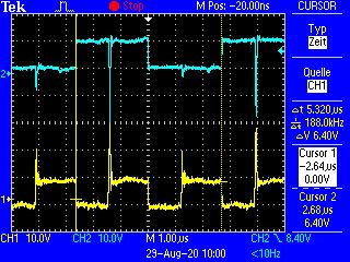

Die Ansteuersignale der FETs sehen hässlich aus. Gelb zum FET in der
Graetz-Brücke, blau vorm Koppeltrafo zur Halbbrücke.

Wie vorgeschlagen, jetzt extern gespeist. Verstehe die Schaltung noch
immer nicht, insbesondere der Teil um den C4  100n und D1  1N4148. Im
Betrieb läuft die Spannung am NOR Eingang wie erwartet auf knapp U/2,
schafft es aber nicht zum High-Pegel.
An dem Messpunkt hatte ich einen 100 MOhm 1:100 Tastkopf.
Habe vier Punkte parallel gemessen, einmal in 100ms Raster bei
Einschalten  der Spannung und einmal im 1us Raster.

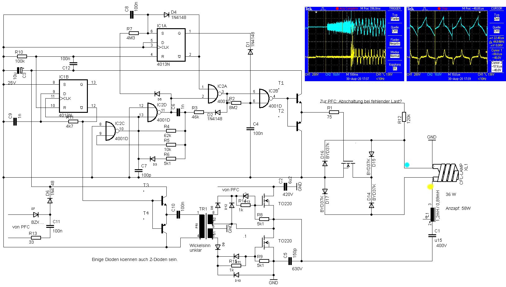

Schicke nachher noch einen Plan mit ein paar mehr Bauteilwerten. Sagt
Bescheid, falls Interesse an Oszillogrammen besteht.
OP
Hier der komplettierte Schaltplan. Die MOSFET Halbbrücke läuft jetzt mit
knapp 45 kHz, der FET in der Graetz- Brücke mit doppelten Takt. Lampe
zieht mit einem 1n als C6 37W.
Das war der Defekt, hatte nur noch 200p.
Im Bild zwei Oszillogramme 100ms und 10us. Einmal Spannung über der
Röhre, einmal über dem Heizfaden.
Man sieht jetzt nach der kurzen Heizphase auch sowas wie eine
Resonanzüberhöhung der Röhrenspannung vor der Zündung. Frage mich nur
vorher die kommt.

D10 und D12 sind höchstwahrscheinlich Z-Dioden, wie oben schon jemand
schrieb.
Die zum Gate Parallelen 5k1 schalten natürlich auch ab. Ob schnell genug
um Querstrom zu vermeiden weiß ich allerdings nicht.
Nein, das wäre viel zu langsam. Die Ansteuerung hat ja keine Totzeit.
Ein Querstrom wird nur dadurch verhindert, weil die Mosfets über die
Dioden D11 und D13 schnell abgeschaltet werden, während die
1K-Widerstände langsames Einschalten bewirken. Da die Mosfets, bedingt
durch die induktive Last, im Einschaltmoment "rückwärts" über die
Body-Diode leitend sind, verursacht das langsame Einschalten keine
Schaltverluste.

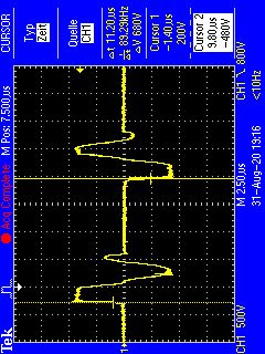

Habe die Resonanzschwingung gemessen. Erreicht etwa 800V Amplitude,
Frequenz an die 350 kHz. Läßt auf knapp 200p schließen. Könnte durch
parasitäre Kapazitäten zusammenkommen, oder?
Jens hat Recht mit der Z-Diode vom Koppeltrafo D8/D9: habe bei 5mA in
Sperrichtung 7,7V gemessen. Hatte eine zur Messung ausgelötet.
