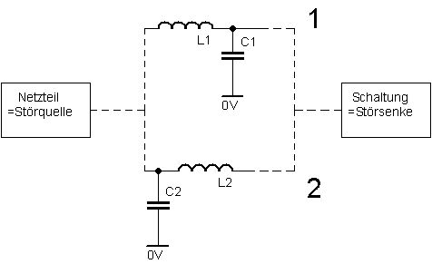

Hallo, ich bin schon ganz wirr - im Netz schwirren beide Varianten rum.
Kann mich wer erleuchten?

das es sich im weitesten Sinn um "EMV" handelt, würde ich sagen: "Es
kommt darauf an" und "Wer entstört hat recht". ==> Beides Testen und das
bessere Ergebnis behalten.
Aus Erfahrung würde ich Lösung 1 für die meisten Anwendungen als
passender empfinden.
Jedoch sind meist im Netzteil als auch in der Schaltung Ausgangs- und
Eingangskapazitäten vorhanden, was das ganze schon wieder relativieren,
d.h. bei ausreichend kurzen Leitungen sollten sich beide Schaltungen
ähnlich verhalten.
von DS3 (Gast)
Zeichne dazu mal noch folgendes ein, dann kannst du es selber erraten:
- Ausgangsschaltung (letztes oder letzte zwei Bauteile) der Quelle
- Kabel oder lange Leitung als L
- Eingangsschaltung (erstes oder erste zwei Bauteile) der Senke.
Wo hat nun die Ferritperle den grössten Nutzen?

von Gustl B. (-gb-)
Das ist wie beim RC Glied. Hier die Ferritperle ist quasi das R, also
sie ist natürlich kein ohmscher Widerstand, aber du kannst die
Ferritperle als Widerstand sehen, dessen Wert von der Frequenz abhängt.
Oben in deiner Zeichnung hast du zuerst die Ferritperle und dann den
Kondensator und die Schaltung. Du siehst also, dass das eine
Reihenschaltung ist. Aber Kondensator und Schaltung sind eine
Parallelschaltung.
Das ist also eine Reihenschaltung aus Ferritperle und der
Parallelschaltung aus Kondensator und Schaltung.
Jeder Strom muss also durch die Ferritperle. Für hohe Frequenzen hat die
einen hohen Widerstand, also werden hochfrequente Ströme gering sein.
Und in der Parallelschaltung teilt sich der Strom umgekehr zu den
Widerständen auf. Der Kondensator hat einen geringen Widerstand für hohe
Frequenzen, also wird der Großteil des Stromd durch ihn fließen und nur
ein kleiner Teil durch die Schaltung.
Unten in deinen Zeichnung hast du zuerst den Kondensator und dann den
Widerstand. Das iat also eine Parallelschaltung aus Kondensator und der
Reihenschaltung aus Ferritperle und Schaltung.
Der Strom teilt sich also gleich auf und der hochfrequente Teil geht
durch den Kondensator nach Masse. Aber der Teil der nicht durch den
Kondensator geht, auch hochfrequente Anteile, gehen dann durch den
Ferrit und die Schaltung. Hier bewirkt der Ferrit also nur, dass der
eine Zweig der Parallelschaltung für hohe Frequenzen hochohmiger
aussieht.
Nachteil:
Die Quelle wird stärker belastet weil du für hohe Frequenzen einen
Kurzschluss eingebaut hast.
von Klaus R. (klara)
Beide sind so geschaltet (parallel) auch nicht falsch, aber u.U. nicht
optimal. Ein T - Filter würde hier meist genügen.
---- L1 ------ L2 -----
           Cx
----------------------- 0V
Der Teufel liegt aber mal wieder im Detail. Beide Störquellen sollten
dabei ein ähnliches Frequenzspektrum haben. Sonst muß man ein
Eingangsfilter und ein Ausgangsfilter jeweils auf die speziellen
Spektren anpassen.

von Robert (Gast)
Gustl B. schrieb:
1:
2:
> aussieht.
> Nachteil:
Hallo Gustl, ich bin nicht nur wirr sondern scheinbar auch doof. Ich
kann Deiner Ausführung folgen und nachvollziehen aber nicht den Schluss
ziehen welche Variante nun vorzuziehen ist.

von Gustl B. (gustl_b)
Besser ist zuerst Ferrit und dann Kondensator weil das die Quelle
weniger belastet und sonst vermutlich ähnliche Eigenschaften hat. Aber
genau kann man das nicht sagen wenn man die Quelle nicht kennt.
Wenn das eine ideale Stromquelle wäre mit Innenwiderstand 0, dann würde
der Ferrit nix bewirken wenn er in Reihe vor dem Rest ist wie oben
gezeichnet.
Aber er würde in der Parallelschaltung was bewirken und zwar, dass ein
größerer Anteil des Stroms durch den Zweig vom Kondensator nach Masse
fließt. Also bei idealer Stromquelle würde ich das unten in der
Zeichnungen bevorzugen.
Wie das in der Realität aussieht weiß ich nicht. Kann man aber
simulieren.
Vom Störer soll es zuerst auf den Ferrit gehen. Der Ferrit stellt für
höhere Frequenzen einen höheren Widerstand da. Der Kondensator hat für
höhere Frequenzen einen kleineren Widerstand.
Also der Ferrit sperrt und der Kondensator stellt im Extremfall für die
störenden Frequenzen ein Kurzschluß da. Das ist die optimale
Filterwirkung.
Wenn die Spannungsquelle stört und auch der Verbraucher stört, dann gilt
es auch: "Vom Störer soll es zuerst auf den Ferrit gehen". Also in
beiden Richtungen in Reihenschaltung.
Keine Parallelschaltung!
Netzteil ---- L1 ------ L2 ----- Verbraucher
                  Cx
-------------------------------- 0V
mfg Klaus
von Gustl B. (-gb-)
Jo, aber warum ist das besser als zuerst den Kondensator und dann den
Ferrit? Zuerst der Kondensator ist dann der Kurzschluss nach Masse und
das hat zur Folge, dass nur wenig HF Ströme durch den Ferrit fließen.
Das ist dann eben der Spannungsteiler. Der eine Pfad ist der über Ferrit
und Last. Der hat einen hohen HF Widerstand. Der andere Pfad ist der
Kondensator mit geringem Widerstand.
Doch klar ist da auch eine Parallelschaltung enthalten und zwar Cx ||
(L2 & Verbraucher).
von Dirk K. (knobikocher)
Ich versuche es:
Annahme: Netzteil soll Gleichspannung liefern, hochfrequente Anteile
sollen nicht in der Störsenke ankommen. Innenwiderstand der Quelle und
Senke wie eingezeichnet.
In der gezeigten Schaltung mit fest definierter Störquelle und Störsenke
ist 1 effektiver. Da Bilder mehr sagen als Worte, siehe Bild.
Da aber, wie oben erwähnt, in der Realität eher jedes Gerät stört ist
ein T-Filter sinnvoller:
von Soul E. (Gast)
> Ferrit?
Stell Dir das vor wie einen Spannungsteiler (für HF verhalten sich Spule
und Kondensator wie Widerstände). Mit steigender Frequenz (also vom
Nutzsignal weg zur Störung hin) steigt der Widerstand des Ferrites und
sinkt der des Kondensators.

von Gustl B. (-gb-)
Da fehlt mir aber auch die Begründung. Du hast da unten verschieden
dicke rote Linien gezeichnet, aber wie du zu der Linienstärke kommst
bleibt unklar. Ich kann auch so Bildchen mit anderen Linienstärken
zeichnen.
Das ist mir klar, hatte ich oben schon geschrieben.
Sollten wir das nicht mal simulieren?
Habe ich gemacht und es stimmt, zuerst L dann C ist besser, bei
Spannungsquellen.
Wenn man aber Stromquellen nimmt und keine Spannungsquellen, dann sieht
es genau umgekehrt aus.

von Robert (Gast)
Habe es mit 10VDC + 1V Sinus simuliert, interessant
von Soul E. (Gast)
In der Praxis brauchst Du meist beide Richtungen: leitungsgebundene
Störaussendung des Gerätes drinnen halten, und von aussen kommende
Störungen (Surge/Burst bei Industrie, BCI bei Automotive) draussen
halten. Da haben dann symmetrische Filter die Nase vorn.
Gustl B. schrieb:
> Ferrit?
Der Ferrit blockt den Störer sofort und läßt ihn nicht weiter. Dann
macht der Kondensator den Rest.
Jau, aber es fließen u.U. irre hohe Störströme durch den Kondensator.
Das allein ist schon ein schöner Störsender. So etwas gilt es zu
vermeiden.
Ja, das sieht wohl vernünftiger aus.
> (L2 & Verbraucher).
Cx leitet nur den Störstrom gegen 0 V, bzw. Masse ab. Das ganze nennt
sich auch T - Filter und sollte ja bidirektionell wirken.
Eine Parallelschaltung von zwei Filter war dies hier und so etwas macht
man nicht.
https://www.mikrocontroller.net/attachment/470299/1.gif
mfg Klaus

von Robert (Gast)
> man nicht.
Nein! Das sind zwei Varianten zur Diskussion, deswegen die gestrichelten
Linien.
Robert schrieb:
>> man nicht.
> Linien.
Ja dann ist es ja gut. Nur die Schaltskizze ist dann mißverständlich und
sorgt ggf. für Verwirrung. Und bei einigen anderen klangen die
Lösungsansätze auch so als ob man zwei Störquellen hätte die mit Filter
in einer Schaltung bedämpft werden sollten.
Dann genügt für jeden der beiden Fälle der nachstehende Auszug.
> Filterwirkung.
Fertig!
mfg Klaus
> zeichnen.
Wie ich dazu komme? Durch Herrn Ohm! :)
Schaltung -> Stromfluss eingezeichnet. Dicke der Linie = Stromstärke.
> Spannungsquellen.
Also ist meine Aussage durch eine Simulation gestützt :)
Wie gesagt: meine Annahme ist, dass das Netzteil eine Gleichspannung
liefert. Aber dein Ergebnis ist natürlich eine nützliche
Randinformation.
georg schrieb:
> Irgendwann viel viel früher hat man gelernt, dass sich eine T-Schaltung
> in eine gleichwertige Pi-Schaltung überführen lässt - was bei gleicher
> Wirkung den Vorteil hat, dass man bloss eine Induktivität braucht
> (allerdings 2 Kondensatoren).
Auch eine nützliche Randinformation.
georg schrieb:
> Heute lernt man sowas nicht mehr.
Eine unnütze und falsche Behauptung.
Man möge mir verzeihen, dass ich in meiner Mittagspause nicht die Zeit
hatte einen ausführlichen Roman zu schreiben ;)
von Goran E. (gnom_eb_betrach)
aus EMC - Richtlinien und deren Umsetzung, Elektor-Verlag
Was der Elektor sagt stimmt zwar manchmal nicht so genau, aber dies gibt
Sinn. Wenn die Quelle eine hohe Impedanz hat, dann besser mit einer
kleinen Impedanz enstören. Das ist dann ein Kondensator.
Eine hohe Impedanz mit einer noch höheren Impedanz zu dämpfen, einer
Induktivität, ist dann im Verhältnis nicht besonders effektiv.
Aber, es gibt für fast alles Ausnahmen. Man muß immer auf die speziellen
Gegebenheiten hinsehen. Aber Stromquellen als Störer sind selten.
Hintergrund:
Stromquellen haben ein hohen Innenwiderstand.
Spannungsquellen haben einen niedrigen Innenwiderstand.
mfg klaus
Dirk K. schrieb:
> Durch Herrn Ohm! :)
Das ist mir ohne Rechnung/Simulation zu ungenau denn Beides, also LC und
CL führt zu kleineren Störungen.
Die Dicke einer Linie ist leider wertlos ohne Rechnung oder Messung, sie
zeigt dann nämlich nicht zwingend die Realität, sondern das wie du dir
die Realität denkst.
Hier hattest du Recht, die Simulation zeigt nämlich das Gleiche.
Ja, aber:
Robert schrieb:
> aber nicht den Schluss ziehen welche Variante nun vorzuziehen ist
Dies war die Aussage vom TO.
> ist 1 effektiver.
Frage beantwortet.
Dir fehlt das WARUM. Da ist doch gut, dass du simuliert hast. Das
ergänzt meine Skizze :)
> Spannungsquellen.
Frage beantwortet und das Ergebnis noch durch unabhängige Person
bestätigt. So funktioniert ein Forum.
Wie ich mir die Realität unter den Annahmen gedacht habe, korrekt. Und,
welche Wunder, meine Gedanken sind sogar durch deine Simulation
bestätigt. Na dann ist doch alles gut!
Mahlzeit!

von AufBlasen-nur Luft (Gast)
Klaus R. schrieb:
> optimal. Ein T - Filter würde ......
> Spektren anpassen.
Klar doch, nur wie soll jemand ein von dir benanntes Spektrumbild
bekommen, wenn derjenige solche Geräte dafür nicht besitzt? Geht deine
ach so kluge Aussage auch umständlicher zu beschreiben, dass auch jemand
etwas damit anfsngen, der nicht gleich eine tausende Dollar teure
Werkstatt mit passendem Äquiqument für solche Schwellbegriffe wie
Spectrum blabla usw. besitzt???????? Diese deine abgehobene
Klugscheißerei ist schon echt unterste Schublade, so kommts nämlich
rüber! Geh nicht davon aus, dass nicht alle so 'neunmal klug'
daherfaseln, wie du hier .
> Dann sind reale Bauteile so gemein, daß ein Kondensator oder eine
> Induktivität auch eine Resonanzfrequenz haben. Z.B. hat ein 100 nF Kerko
> Vor der Resonanz ist der KerKo eine Kapazität, nach der Resonanz benimmt
> er sich wie eine Induktivität. Bei den Induktivitäten ist es analog
> dazu.
Gehts noch umständlicher? Greif dir mal an die Stirn! O
> Wenn man sicher gehen möchte nimmt man LTspice und besorgt sich Modelle
aja... noch so n Klugscheißersatz...
von GHz N. (ghz-nerd)
Wenn nichts weiteres bekannt ist würde ich auf jeden Fall den Ferrit
(bzw. das hochimpedanz-Bauteil) auf der Seite der Störquelle
positionieren.
Der Grund ist folgender:
Störungen nach "nach Masse ableiten" finde ich im allgemeinen recht
heikel, sofern der Aufbau nicht sehr kompakt und geschlossen ist.
Ein Kondensator am Ausgang einer unsauberen Spannungsquelle kann zwar zu
einer starken Reduktion allfälliger Spannungsrippel führen. Dies wird
aber durch umso stärkere Ausgleichströme zwischen Quelle und Kondensator
erkauft. EMV-technisch sind hochfrequente Ströme über nicht abgeschirmte
Leitungen jedoch unbedingt zu vermeiden, da diese wiederum Magnetfelder
erzeugen. durch Magnetfelder erzeugte EMI ist in der Praxis um einiges
mühsamer zu bekämpfen als E-Felder.
deshalb: lieber die bösen Ströme präventiv verhindern und allfällige
verbleibende Restwelligkeiten danach mit einem Kondensator abfangen.
