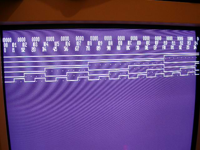

Ich möchte hier gerne meine neuste Kreation zur Diskusion stellen. Oft
ist man bei der Fehlersuche in einem FPGA-Design auf Ozzis und/oder
Logikanalysatoren angewiesen. Nun sind diese Teile nicht ganz billig
und das Ansetzen der Probs ist auch nicht ohne. Also warum nicht eine
abgespeckte Variante in den FPGA zu dem zu testenden Design dazu
compilieren? Altera und Xilinx bieten sowas ja schon teuer an => Daten
intern sammeln und dann an eine externe Software zur Auswertung
übergeben. Ist völlig OK aber oft wird da mit Kanonen auf Spatzen
geschossen. Oft reicht es mal schnell drei- vier Leitung mit wenigen
Speicherpunkten zu überprüfen. Manchmal reicht auch schon die Ausgabe
eines Hexwertes.
Genau hier setzt meine Idee an. Vorraussetzung für meine Idee ist ein
Monitoranschluß am FPGA. Zur Not reichen auch 3 schnell angebaute
Leitungen (Vsync, Hsync, Luma). Wird auf dem Board schon ein
Moitorsignal erzeugt blendet sich das Datendisplay drüber, ansonsten
reicht eine einfache Schaltung zum Erzeugen der Synchronsignale. Wie
das aussieht zeigt angefügtes Foto. Die Eckdaten des Logikanalysers
hängen von den im FPGA freien Resourcen ab. Mit 2 RAM-Blöcken in einem
Cyclone I FPGA kann der LA z.B. 8 Kanäle mit 1024 Punkten Tiefe haben.
Bei mehr freien Ram-Blöcken läßt sich der Datenpfad verbreitern. Die
Samlingfrequenz des LA hängt hauptsächlich von der internen
Geschwindigkeit des FPGAs ab.
Das Foto stammt von einem Design mit 278 LCs und 2 Ramblöcken auf einem
Terasic T-Rex C1 Board.
Ich habe das Scope in VHDL geschrieben. Ich bin da zwar kein Neuling
aber auch kein Profi. Wie kann ich das Scope für Xilinx umschreiben
oder noch besser herstellerunabhängig schreiben?
Viele Grüße
TobiFlex

"(obwohl ich nicht unbedingt ein vga
interface haben muß, mir würde ne schnittstelle zum pc bzw. uc
reichen)"
Ich finde die direkte Ausgabe ist einfacher zu implementieren. Für den
PC oder uC braucht man ja dann auch wieder die passende Software.

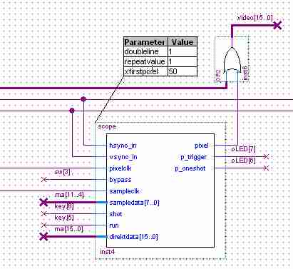

Ich hänge mal meinen Sourcecode als Quartussnapshot mit an - zur
Nachnutzung und Verbesserung ;-)
Vielleicht macht ja einer ne Xilinx oder eine herstellerunabhänige
Version.
Die interessante Datei heißt scope.vhd. crt.vhd erzeugt die
Monitorsignale.
Das Scope läßt sich mit Trigger und Layout anpassen.
Mit shot=Lowimpuls wird der Trigger scharf geschaltet.
Mit run=Low werden die Eingangsdaten ständig übernommen.
o_trigger wird High wenn die Triggerbedingung erfüllt ist.
o_oneshot wird High wenn der Trigger scharf ist.
Viele Grüße
TobiFlex
