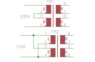

ich habe hier ein älteres Mikroskop. Hier ist die Beleuchtung
ausgefallen.
Die Steuerung findet, wie bei vielen älteren Mikroskopen üblich, auf der
primären Seite statt. Ich bekam das Mikroskop bei dem die gesamte
Elektrik auseinader geschnitten ist.
Da meine Ausbildung von 1966-1969 (Fernmelder) erfolgte habe ich doch
schon einiges von dem was mir helfen würde, vergessen.
Meine Messung ergab daß der Triac defekt ist. Schluß an allen 3 Beinen.
Ebenso ist ein Kurzschluß im Trafo. Auf meiner selbst erstellten
Zeichnung ist der Kurzschluß zwischen 0 & 110V (Mittelabgriff). Zwischen
Mittelabgriff und 220V sind ca. 24 Ohm. Den Triac kann ich auswechseln.
Aber ich habe ein Problem wie ich den Ringkerntrafo anschließen soll. Da
die sekundäre Spannung
auch beim Umschalten der Netzspannung gleich sein sollte versagt mein
Verständnis bei dem Stromlaufplan. Muß der Mittelabfgriff und eine de
anderen Wicklungsenden nicht für eine 220V Versorgung sein? Umd die
Wicklungsenden für die 110 Versorgung?
Mir geht er erst einal ums Verständnis. Ich kann mir natürlich einen
Ringtrafo 220/12V besorgen oder alles auf LED umrüsten. Das kommt evtl
mal später.

Mal abgesehen von den Fehlern bei der Schaltungsaufnahme, der Trafo ist
eine Sonderanfertigung mit dickerer Primärwicklung, so dass auch bei
110V Betrieb die Strombelastbarkeit ausreicht. Bei normalen Trafos
müssten dazu die beiden 110V Wicklungen parallel geschaltet werden.

Hallo ihr guten Geister,
herzlichen Dank für eure Antworten. Ja, ein Printtrafo sollte es dann
wohl werden. Wegen der Bauhöhe.
@ Hinz: welche Fehler habe ich bei der Zeichnung gemacht?
Noch eine Frage zum alten Trafo. Der war ja in Leinen eigewickelt. Die
fürchterlichen Quetschungen nahe der Wicklungen habe ich nicht
verursacht. Das ist doch auch nicht normal. Wozu dient die kleine Spule
die quer zu den Wicklungen liegt?
https://www.mikrocontroller.net/attachment/186041/Trafo.png
VG, Horst
Gast #6387395
Horst J. schrieb:
> hinz schrieb:
>> Z.B. am Triac A1 und A2 verwechselt.
> Hätte das Folgen im Betrieb?
Würde nicht funktionieren.
> Das orginal Triac ist ja ohne Kühlfahne und bei Reichelt nicht
> aufgefürt.
> Bei dem hier muß ich die Fahne wohl absägen. Wegen der Bauhöhe.
https://cdn-reichelt.de/documents/datenblatt/A400/TIC226D_TIC226M_TIC226N_BOU.pdf
Der braucht allerdings zu viel Zündstrom. Absägen klappt aber. Evtl
passt ja auch einer in TO-126 rein.
