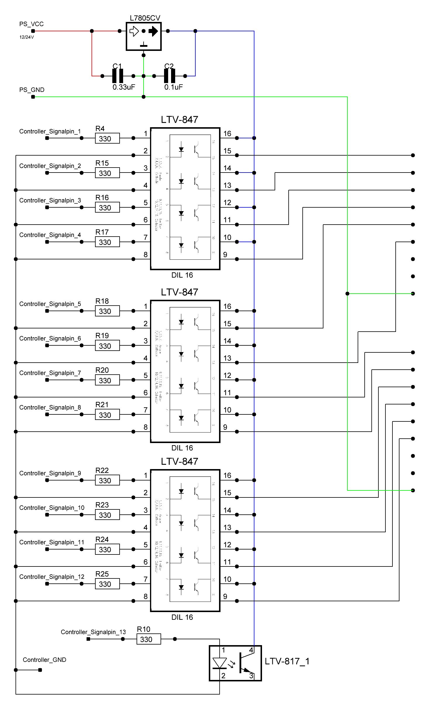

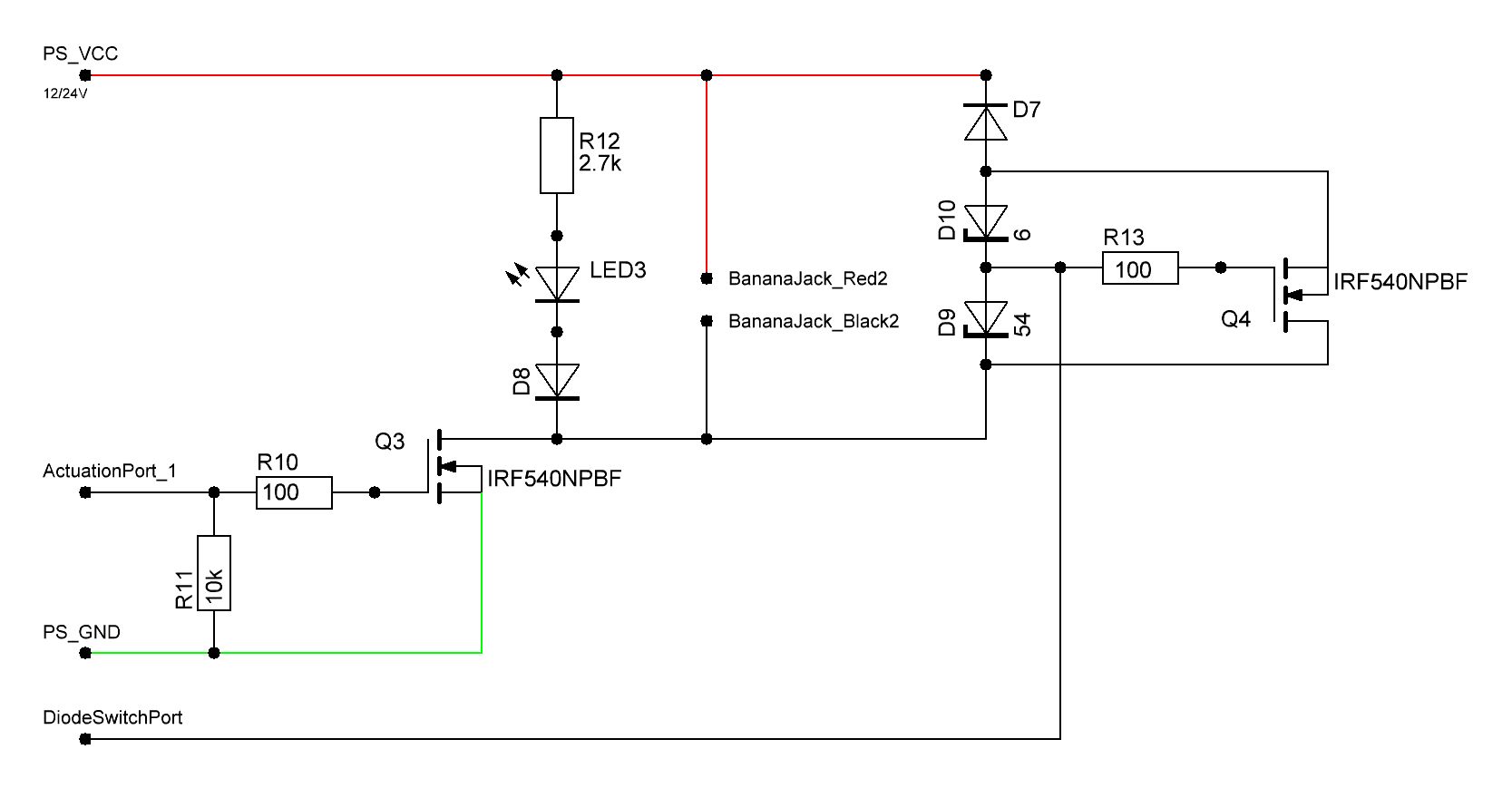

Ich habe zum einen den Plan der Leistungsendstufe mit den umschaltbaren
Freilaufdioden angehängt und zum anderen den Plan, wie ich vom Arduino
über Optokoppler und Treiber (der fehlt im Plan noch) an die
Leistungsendstufe rangehe.
Hier der Kasus Knaxus. Ich Anfänger wollte erst einfach mit zwei
ULN2803A rangehen um das Ausgangssignal der Optokoppler auf die 13 FETs
zu bringen (12 Leistungsendstufen + 1 Diodenumschaltung) - bis ich im
Datenblatt sah, dass der ULN nur gegen Masse schaltet. Bringt mir bei
den n-channel FETs nicht viel, oder?

von Axel S. (a-za-z0-9)

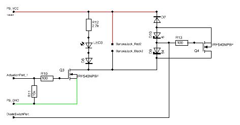

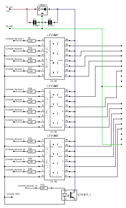

Dummerweise kann man auf deinem "Plan" nichts entziffern. Kannst du das
mal in einer Auflösung anhängen, wo man auch was erkennt? Und von 12
identischen Schaltungen braucht man auch nur eine zu sehen.
"Umschaltbare Freilaufdioden" klingt auch merkwürdig. Vermutlich eine
blöde Idee. Freilaufdioden muß man eigentlich weder um- noch abschalten.
Falls sie irgendwo mal nicht gebraucht werden, dann stören sie zumindest
nicht. Man würde sie also einfach immer vorsehen. Und fertig.

Deine Schaltung sieht ziemlich unsinnig aus. D8 und die ganze
Beschaltung von Q4.

Idealfall zu genau 12 MOSFETs+12 Pulldown-Widerständen+12
Freilaufdioden.
Fakt ist jedenfalls schon mit den verfügbaren Informationen, dass das
Geraffel zur Umschaltung der Dioden überflüssig ist, dazu hat Axel S.
bereits die Begründung gegeben.

von Benjamin J. (bensen)
Guten Morgen,
vorab - so viel Schelte hatte ich nicht erwartet, aber offenbar
verdient. Und ja, ich bin Anfänger, fachfremd und auf eure Hilfe
angewiesen.
Das mit den Schaltplänen war wirklich unachtsam, war mein erster Export
mit neuer Schaltplansoftware. Hier nochmal in besserer Auflösung.

vom Prüfling und dessen späterer Serienverwendung vorgegeben. Das PWM
Signal kommt direkt vom Arduino.
- Die Leistungsendstufe soll in der Lage sein, alle Prüflingstypen aus
obigen Anforderungen gleichsam zu bedienen (eine Karte für alle
Anwendungen)
- Die Leistungsendstufe soll das Ein- und Abschalten jedes Prüflings
eine Milliarde Mal aushalten. Nein, das ist kein Schreibfehler. Jeder
Prüfling muss ein paar hundert Millionen Male betätigt werden und die
Karte soll nicht nach einem Durchgang "Müll" sein.
- Die Prüflinge mit On/Off-Betrieb müssen im Bereich mehrerer zehn Hz
geschaltet werden können, nehmen wir mal 40Hz an. Insbesondere die
Zener-Dioden werden dabei durch die häufige Abschaltung thermisch stark
belastet und sind entsprechend auszulegen. Bei Prüflingen mit
PWM-Betrieb muss durch die langsame Löschung zwar weniger Energie durch
die Diode gehen (Strom durch Prüfling fällt in Off-time nicht ganz ab),
dafür aber Öfter (mit der PWM-Frequenz). Die Freilaufdiode ist
- Der Strom durch einen Prüfling beim Abschalten kann 6A erreichen. Die
Induktivität des Prüflings kann im Bereich mehrerer zehn mH liegen,
nehmen wir mal 50mH als gegeben an.
- Die Leistungsendstufe soll ohne excessive Kühlung* im Dauerbetrieb
auskommen. Daher sollen die FETs einen möglichst kleinen RDSon
aufweisen, annahmsweise <50mOhm.
*: TO220 Gehäuse "stehend" montiert, Kühlung maximal durch einen Lüfter,
aber ohne Kühlkörper auf den Halbleitern (zwecks Bauraum).
- Parallel zu jedem Prüfling soll eine kleine Status-LED auf der Platine
betrieben werden um Auskunft über den Schaltzustand zu geben.
- Die 12 Leistungsendstufen sollen gemeinsam auf einer 160x100mm Platine
Platz finden, alternativ auf mehreren 160x100mm Platinen mit
Abstandshaltern (nicht bevorzugt aufgrund schlechterem Luftstrom zur
Kühlung)
Beim IRF540NPBF hab ich mich vertan. Ich bin natürlich gewillt diesen
auszutauschen.
Die Schaltung bekommt wahlweise (je nach Prüfling) 12 oder 24V, die ich
mit dem LT7805 auf eine stabile 5V Ansteuerspannung für den FET
reduziere. Ich könnte alternativ auch "non-logic-level" FETs verwenden,
wenn es einen LT7810 gäbe, den LT7812 kann ich bei 12V möglicher
Eingangsspannung nicht verwenden weil der laut Datenblatt ein paar Volt
mehr braucht um 12V sicher zu "erzeugen". Mit LM317 wiederum geht es
meinem Verständnis nach nicht ohne die Schaltung jeweils mit Poti oder
umschaltbarem Festwiderstand auf die Betriebsspannung 12 oder 24V
einzustellen und das möchte ich vermeiden, ist eine Fehlerquelle für den
Betrieb.
Ich hoffe das war jetzt vollständiger und klarer als mein Eingangspost,
leider aber nicht kürzer. Wär die Aufgabe einfacher wäre ich damit nicht
hier :)

Also galvanische Trennung durch Oprokoppler oder ähnliches. Es gibt
integrierte Optokoppler + Treiber, u.a von Avagotech, jetzt Broadcom.
https://www.broadcom.com/products/optocouplers/automotive/gate-drives
> - Die Prüflinge mit On/Off-Betrieb müssen mit schneller Löschung
> betrieben werden (~60V Zenerspannung in der Klammerschaltung am Prüfling
> beim Abschalten) um möglichst schnelle Betriebszustandsänderung am
> Prüfling zu erreichen
Für das Zuschalten bzw. Kurzschließen der Z-Diode reicht ein Relais,
denn diese Umschaltung wird ja nur relativ selten erfolgen, oder?
Naja, eine Milliarde Schaltzyklen sind bei 1kHz PWM-Frequenz 1 Million
Sekunden bzw. 277h, das sind 11,6 Tage Dauerbetrieb. Nicht wirklich
viel.
Dafür gibt es passende Typen und Kühlkörper.
> Bei Prüflingen mit
Trivial.
E = L/2 I^2 = 25mH * 6A^2 = 0,9J. Macht bei 40 Hz 36W. Hoppla! Da muss
man schon ne fette Z-Diode finden, die an einen Kühlkörper
geschraubt werden kann. Gibt es die im TO220 Gehäuse oder ähnlich?
Wahrscheinlich muss man die Z-Diode mittels Bipolartransistor
nachbilden.
Beitrag "Re: Dioden in Diodenkaskade werden heiß"
Problemlos.
> Kühlung)
Das wird SEHR eng werden, vor allem bezüglich deiner Z-Dioden. Die
brauchen viel Kühlung MIT Kühlkörper.
Zwei Nachträge:
- Die Bauteile sollen sofern möglich in DIP/DIL verfügbar sein, damit
mit Stecksockeln gearbeitet werden kann um defekte Teile schnell
tauschen zu können (und weil ICH das Löte, damit ich keinen IC brate)
- Es gibt einen 10V Festspannungsregler, hab ich gerade doch gefunden.
Damit kann ich auch FETs verwenden die ich mit 10V vom
Festspannungsregler speise.

von MaWin (Gast)
> Die FETS müssen einen UDS >/= 100V von aufweisen
Das wird aber eine eingeschränkte Auswahl:
vielleicht gerade noch SUP85N10.
So wenige gibts da nicht, die das erfüllen.
Ich bin auf den TK65E10N1 gestoßen
(https://toshiba.semicon-storage.com/info/docget.jsp?did=11934&prodName=TK65E10N1),
der hat auch einen recht geringen Total Gate charge von typ. 81nC.
Wenn ich die Anwendung auf 4kHz PWM Frequenz beschränke, das
Tastverhältnis auf min. 10% beschränke und die steigende Flanke max. 10%
der Pulsdauer ausmachen soll wäre ich bei 2,5us Ladezeit für das Gate.
Das wären dann schon 33mA Ladestrom. Mit einem Optokoppler ohne Treiber
wohl schon nicht mehr machbar.
Gibt es Alternativen zum MC34152? Ich hab da etwas Schwierigkeiten, den
bei Conrad, Farnell, Distrelec, Reichelt, RS-Online etc. zu finden...
von Falk B. (falk)
Natürlich nicht, 100V und 50mOhm ist heute nix besonderes. TO220 ist
vielleicht nicht das hippeste Gehäuse, aber da findet man trotzdem
genug.
Sowas macht auch keiner. Wozu auch, wenn es genügend brauchbare
Optokopper mit Treiber gibt. Streng genommen kann man auf den
Optokoppler auch verzichten, wenn man etwas Aufwand in eine
Schutzbeschaltung steckt.
Was willst du mit dem? Es gibt genügend andere, deutlich weniger
exotische Bauteile.
Hi MaWin,
nein, erwarte ich nicht, hab mich damit abgefunden ein paar MCP14E7 auf
die Platine zu packen, nen L78S10CV damit ich übliche 10V FETs schalten
kann und ein paar schnelle Optokoppler, die aufgrund der Treiberstufen
auch keine hohen Anforderungen mehr erfüllen müssen.
Meine Fragen habt ihr geklärt bzw. mir die richtigen Denkanstöße
gegeben, die Schaltung ist fertig und im LTSpice so weit als möglich
geprüft.
Danke an Alle!
