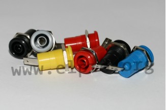

ich hoffe ich bin bei euch richtig und die Frage ist nicht zu trivial.
Für unseren Sohn (gerade 1 Jahr alt geworden) bauen wir gerade ein
Activity Board. Da er total auf Schalter und Stecker steht, habe ich
farbige Bananenstecker & Buchsen gekauft inkl. LEDs in den passenden
Farben. Als Stromversorgung dient eine PowerBank (Ausgang 5V). Die LEDs
haben passende Widerstände und einen Stromkreis bekomme ich gerade so
noch hin (LEDs leuchten). Ein paar Schalter funktionieren auch schon.
Jetzt sollen vier Kabel mit Steckern (rot/grün/gelb/blau) die passenden
LEDs zum leuchten bringen, wenn der Stecker in die Buchse mit der
richtigen Farben gesteckt wird.
Leider interessiert den Strom die Farbe vom Kabel nicht. Jemand eine
Idee wie ich das am besten lösen könnte? Danke!
Gruß Mark

Wenn man die Farben Miltiplext geht das schon. Dazu darf an der grünen
Buchse für + nur dann Spannung Anliegen, wenn die Kathoden der LED -
auch nach Batterie - geschaltet wird.
Also ein Lauflicht, welches je Farbe Synchron + und - schaltet.
Das ließe sich mit einem Dekadenzähler und einem Invertierer, paar PMOS
und paar NMOS einfach erledigen.

von MaWin (Gast)
Tja, statt 1 Powerbank, einfach 4 Batterien verwenden, jede LED in ihren
eigenen Stromkreis, dann geht die falsche nicht an, wenn nur 1 Stecker
drinsteckt.
Oder ein uC, schaltet schnell (200Hz) nacheinander D0, D1, D2, D3 auf
Ausgang mit low (sonst Eingang) und simultan D4, D5, D6, D7 auf Ausgang
mit high (sonst Eingang), dazwischen LEDs mit ihrem Vorwiderstand
 +--------R--------+
 | +------R------+ |
 | | +----R----+ | |
 | | | +--R--+ | | |
|0 1 2 3|    o o o o
|  uC   |
|4 5 6 7|    . . . .
         LEDs

Mark Müller schrieb:
> Da sieht man auch die Idee mit den farbigen Kabeln und Buchsen
Wenn man das mit Bananensteckern machen will, bleibt wohl wirklich nur
die Variante mit einem irgendwie "zeitschlitzbasierten" (getakteten)
System (egal ob diskret oder per Mikrocontroller), ansonsten kann man
nicht zuordnen, dass es nur beim Einstecken des richtigen Kabels
leuchtet.
Einen solchen Controller dafür zu programmieren, würde dir sicherlich
hier im Forum auch mal jemand helfen.

Dann könnte er noch Sicherheitsstecker verwenden, passen weder in Schuko
noch sind die leicht zu verschlucken!
https://wittko.eu/media/image/product/21797/lg/table-4mm-sicherheits-bananenstecker-stapelbar.jpg
https://www.elpro.org/c/943-category_default/sicherheitsbuchsen-25a.jpg
möchte aber mal sehen welcher 1 jährige die in die Buchse steckt
