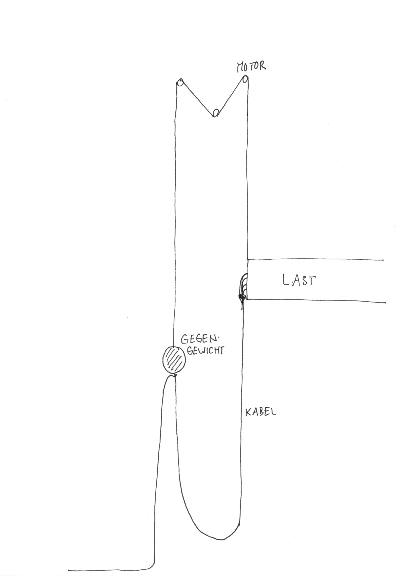

Ich arbeite momentan an folgender Maschine: zwei NEMA 23 Motoren
(23HS8430, 3A) sind an der Decke befestigt. Sie bewegen einen Schlitten,
der ebenfalls von oben herab hängt, hoch und runter. Beide Motoren
arbeiten synchron. Das Gewicht des Schlittens wird, jeweils zur Hälfte,
von den beiden Motoren bewegt. Zudem gibt es an jeder Seite fix
definierte Gegengewichte, um den Schlitten im Wasser zu halten.
(Siehe die Zeichnung im Anhang..)
Mein Problem ist nun: vom Schlitten hängt an der linken Seite (es wirkt
sich also nur auf den linken Motor aus) ein dickes fettes Kabel
herunter. Das wird natürlich immer schwerer, je länger es wird - also je
höher der Schlitten fährt und je höher es dadurch vom Boden herauf
gezogen wird.
Wenn ich den EN-Pin von dem TB6600 Schrittmotor Treiber zwischen den
"Motor-Aktionen" abschalte, um Strom zu sparen und eventuell auch die
Motoren etwas zu schonen (?), dann sackt der Schlitten auf der linken
Seite ab, da eben das Kabel zu schwer geworden ist und das Gegengewicht
links (fix definiert) nicht mehr mit der Last des Schlittens überein
stimmt. Wenn der EN-Pin immer an bleibt, wird der Haltemoment aufrecht
erhalten und alles ist super.
Meine Frage ist also:
Die Maschine kommt in eine Ausstellung, sie muss da für 4 Monate 6 Tage
in der Woche laufen. Blöd gefragt: gehen meine Motoren – und eventuell
auch die Treiber – schneller kaputt, wenn ich die EN-Pins einfach LOW,
also angeschaltet lasse? Oder wirkt sich das lediglich auf die
Stromrechnung des Museums und das "zischelnde Geräusch" der haltenden
Motoren im Raum aus?
BZW gibt es noch eine andere Lösung für das Problem..?
Ich würde mich sehr freuen, wenn ihr mir eine Einschätzung geben
könntet. Ungern möchte ich alle 2 Wochen zum Museum fahren, um entweder
Treiber oder Motoren auszutauschen. Danke!

Walter T. schrieb:
> Du kannst das Kabel in einer Vollschleife aufhängen (wie bei einer
> Bergwerks-Fahrkunst). Dann ändert sich das Gewicht nicht mit der Höhe.
> (Stichwort: Seilgewichtsausgleichskette oder Unterseil)
Hallo Walter, vielen Dank für die Idee!
Meinst du das in etwa so wie in der Skizze, verstehe ich das richtig?
Beste Grüße!
Bitte entschuldige die späte Antwort. Hat ein bischen gedauert, die
TIFF-Datei zu laden.
Nein, so klappt das nicht. Das Kabel, das links vom Gegengewicht
herunterhängt, ändert das Gewicht. Es muss immer gleich viel Kabel in
der Luft hängen.
Hallo Walter!
Danke für deine Antwort! Also um noch mal auf die Idee der Entlastung
zurück zu kommen: Wenn man das Kabel einfach oben an der Decke
befestigt, wie verteilen sich dann die Kräfte? Es funktioniert so schon
viel besser, aber ich würde es gern richtig verstehen. Siehe Skizze,
diesmal JPG (Ansicht von der Seite, Querschnitt) -> es scheint, als
würde die hälfte des Kabels nun von der Decke getragen? Jedenfalls gibt
es scheinbar keinen so großen Gewichtsunterschied mehr..
Sorry, dass ich so banale Fragen stelle. Ich möchte es gern das nächste
Mal gleich richtig machen, bin fern ab vom Ingenieur und würde es gern
verstehen.
Zudem habe ich zwei weitere Lüfter an die Treiber gebaut + nicht auf
volle Leistung geschaltet. So bleibt, selbst im schlechtesten Fall
"Motoren immer an", alles relativ kühl und der Haltemoment reicht noch
immer aus.
Für Schleppketten ist es leider zu spät + Budget ist begrenzt.
Vielen Dank schon mal und liebe Grüße.
