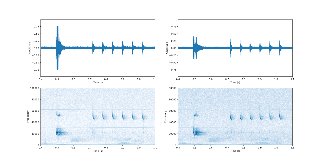

Jim M. schrieb: > Burkhard K. schrieb: >> Meine Hauptanwendung ist das Importieren von rohen (16bit) I2S-Daten mit >> 1MSp/s (Ultraschallaufnahmen) Datenrate. Aus diesen generiere ich >> Spektrogramme und zeitgedehnte Playbacks (z.B. 10- oder 20fach >> verlangsamt). > > Klingt nach einer Aufgabe für R. Falls man das noch nicht kennt Google: > "R Statistik". Bei den meisten Linux Distros ist ein Paket dabei. Jupp, R oder Python mit numpy und Pandas. ;-)
Sheeva P. schrieb: > Jupp, R oder Python mit numpy und Pandas. ;-) Um Spektrogramme automatisiert aus den Roh-Daten zu generieren, hab ich inzwischen mit Matplotlib/numpy was gebastelt, damit kann ich mir schnell einen Überblick verschaffen, welche Aufnahmen für eine weitere Verarbeitung (incl. Zuschneiden) interessant sind. Diese Lösung bietet gegenüber Audacity sogar mehrere Vorteile - so kann ich die Grafiken mit einer inversen Colormap genererieren und direkt im SVG-Format speichern. Die Abbildung oben zeigt eine zweikanalige Aufnahme meiner "künstlichen Fledermaus", daneben war wohl noch ein Schaltnetzteil zu "hören". Sheeva P. schrieb: > ältere Version haben, die auch beim nächsten Update nicht mehr überschrieben wird. Schon klar, bin jetzt wieder zurück auf 2.2.1 (also vorgestern). Mal sehen, wann es wieder eine aktuelle und bedienbare Version gibt.
