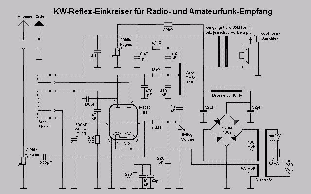

von Mohandes H. (Firma: مهندس) (mohandes)
Ralph B. schrieb:
> Ist der AM Synchrondemodulator, der CW Produkdetektor, und das I-Q
> Direktmischerprinzip bei welcher auf die ZF von 0, also direkt ins
> Basisband gemsicht wird nicht auch ein Superhet?
Einen Direktmischempfänger würde ich auf jeden Fall unter die Superhets
einordnen, mit dem Sonderfall ZF = Null.
Superhetempfänger sind all jene, die einen 2. Oszillator haben und mit
einer ZF arbeiten (selbstschwingende Mischstufe inbegriffen) - oder bei
Doppel- oder Dreifachsupern eben auch mehrere Zwischenfrequenzen.
Ein rückgekoppeltes Audion ist natürlich kein Superhet sondern ein
klassischer Geradeausempfänger. Zwar könnte man auch dort einen
Oszillator erkennen, welcher aber eigentlich (gerade so noch) nicht
schwingt sondern den Schwingkreis entdämpft.
Ein Reflexempfänger ist eine besondere Form des rückgekoppelten Audions
und damit auch ein Geradeausempfänger.
Letztlich sind das natürlich auch Definitionsfragen. Im Angelsächsischen
sind manche Sachen ja auch etwas anders definiert als bei uns (e.g.
'superregenerative receiver').

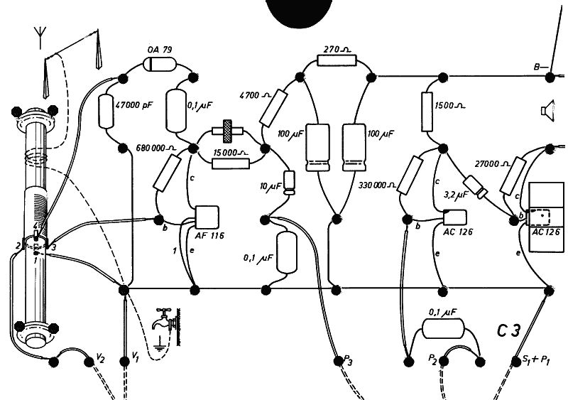

Nein. Reflex bezeichnet kein Empfangsprinzip, sondern die mehrfache
Röhrennutzung einer Röhre.
Während die Amerikaner in den 30er Jahren Unmengen an Röhren für jede
kleinste Unterfunktion verballerten (Scott- Radios, bis zu 40 Röhren !),
nutzte man in DE Röhren so weit aus, wie es nur irgend möglich war.
2 oder 3 Frequenzbereiche werden gleichzeitig durch die Lampe gejagt.
Z. B. ZF und NF, Beispiel Körting "Cyclo Super S 2400", 1933 (bei mir
vorhanden).
Die Frequenzen sind weit auseinander, so daß das geht.
NF/ZF nannte ich schon. Audion/ NF ? Gab es. Eine Lautsprecher- Endstufe
als HF- Vorverstärker ? Gab es.
Selbst 3 Frequenzbereiche soll wohl gehen. Eigentlich nur eine Frage
sorgfältigster Entkopplung.
Ich habe mal einen Schaltplan angehängt.
Es gibt auch Transistor- Reflexer:
https://de.wikipedia.org/wiki/Datei:Reflexaudion2.png
Kennzeichen ist eine "Rückführung", z. B. vom NF- Ausgang der
Demodulatorstufe zum ZF- Eingang, der dann aber auch eine entkoppelten
NF- Auskopplung besaß.
Wobei Audion- Reflex schon grenzwertig ist- unterschiedliche Aufgaben
bedingen unterschiedliche Arbeitspunkte, also einen Arbeitspunkt zu
verwenden, kann bestenfalls ein -schlechter- Kompromiß sein.
Reflexer galten als "zickig", darum hielten sie sich nicht lange in der
industriellen Radiofertigung.
Es gibt aber viele Bauanleitungen, bis zur Transistor- Zeit.

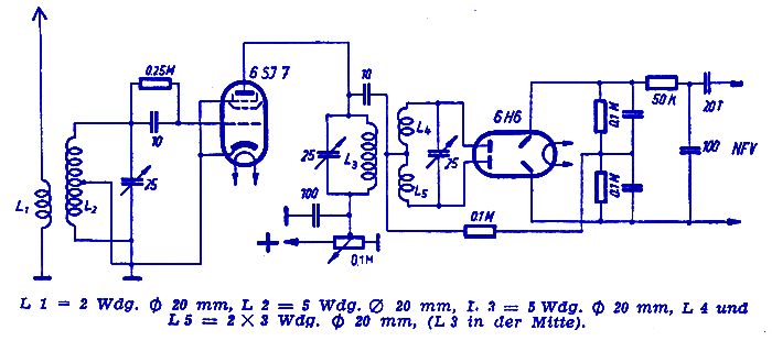

Gerade noch gesehen, was ich im Vorbeitrag verlinkte, ist eigentlich
kein Reflexaudion, die Schaltung ist falsch bezeichnet.
Hier zu finden, dort ist auch eine Uralt- Schaltung zu finden:
https://deacademic.com/dic.nsf/dewiki/1166436
Das kommt dem Reflexaudion näher (S.329):
http://oldcomputers.dyndns.org/public/pub/hifi/rpb_121-123__bastelpraxis_band4_diefenbach_ocr.pdf
GAr nicht so einfach, ein Reflexaudion zu finden:
https://de.wikipedia.org/wiki/Reflexschaltung#/media/Datei:Reflex-receiver-DE293300.png
Na, wer siehts, warum die Schaltung im Vorbeitrag kein Reflexaudion ist

Ja, in der Tat eine clevere, elegante Schaltung, zugleich ein
rückgekoppeltes Audion. Ich poste 'Roehrenreflexaudion.gif' hier noch
mal (erspart das Suchen auf wiki).
Es gibt wirklich schöne Schaltungen zum Geradeausempfänger (Thema hier
ist ja eigentlich Superheterodyne). Geradeausempfänger haben auch heute
noch ihre Berechtigung: einfach aufgebaut, keine komplizierten
Abgleicharbeiten.

Im Bild oben ein UKW- Detektorempfänger der besonderen Art, nämlich dem
"Ratiodetektor", etwa 1952, diese Schaltungskonzeption geht weit zurück
(1943, zweites Bild).
Ausführliche Beschreibungen bei mir:
http://edi.bplaced.net/?Edi%60s_Specials___Special%3A_Geradeaus-_Empfangsteil_fuer_UKW

Hier mal eine nicht so alltägliche Geradeaus- Konzeption im Kurzwellen-
Bereich, auf MW und LW sicher genauso anwendbar:
Beschreibung und Download des Artikels hier:
http://edi.bplaced.net/?Edi%60s_Specials___Special%3A_Pfiffige_Schaltungen%2C_andere_Konzeptionen___Kurzwellenaudion_mit_Rueckkopplung_durch_Rueckkoppelroehre
(Ich darf mit freundl. Genehmigung des Verlags auf meinen Seiten
veröffentlichen)
Wahrscheinlich ich diese Lösung nicht so neu, und vielen bekannt.
Ich halte die Schaltung dennoch für interessant.
Sie dürfte sich genauso mit Transistoren realisieren lassen.

Christoph db1uq K. schrieb:
> Einen Reflexempfänger hatte ich noch im Philips-Elektronikkasten EE20.
> Der "Hochfrequenz"transistor AF116 wurde nochmal als NF-Verstärker
> benutzt. Das Anleitungsbuch mit Schaltplan gibts als PDF irgendwo im
> Web. Es waren insgesamt nur drei Germaniumtransistoren enthalten, da
> usste man sparen.
Kleine Erinnerung an schöne Zeiten. Google fand's in 0,48 Sekunden, Bild
oben.

Hallo zusammen, hallo Christoph.
Die Nummer des Kastens weiss ich nicht mehr, aber der Reflex-RX mit
AF116 war ein tolles Teil. 2 NF-Stufen (ich glaube AC126) dahinter und
den mittelohmigen Lautsprecher; das war für einen Jungen für die
damalige Zeit schon ein tolles Radio. Habe es mir damals in eine
Zigarrenkiste gebaut.
Dieser Reflex-RX war auch schon nur mit Ohrhörer super, auch tagsüber.
WDR1 mit Diodenempfänger war schön, aber mit Reflex-RX Radio
Luxemburg,... und das auf diesem seltsamen Steckbrett mit diesen
Haarfedern..? RTL! das war damals das Mass der Dinge. Das Original
Handbuch zu dem Philipskasten habe ich noch.
Bitte nicht nachfragen...
Oh Nostalgie
73
Wilhelm
PS: Mit wie wenig war man aus heutiger Sicht zu begeistern..??

Ja, Edi
das ist genau das Teil.
Die Drossel.., so ein 'brauner Lümmel', die OA-Diode schen schwarz im
Glasgehäuse. Der Ferritstab ist mir leider zerbrochen; wenn ich doch
zumindest die Spule verwahrt hätte...

Noch vergessen- zum EE20- Reflexer einige Beiträge vorher der
Verdrahtungsplan.
