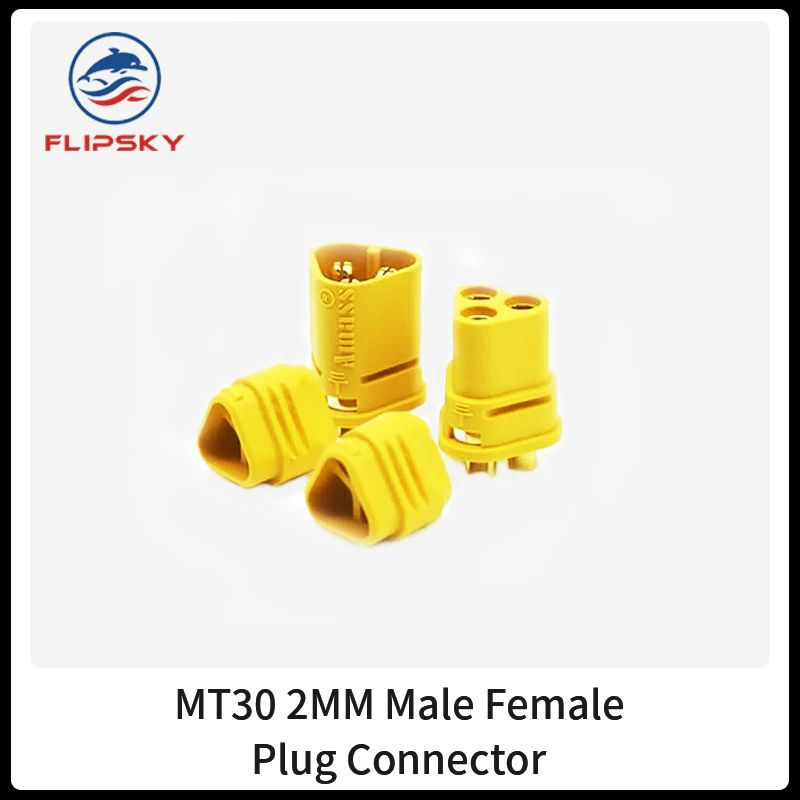

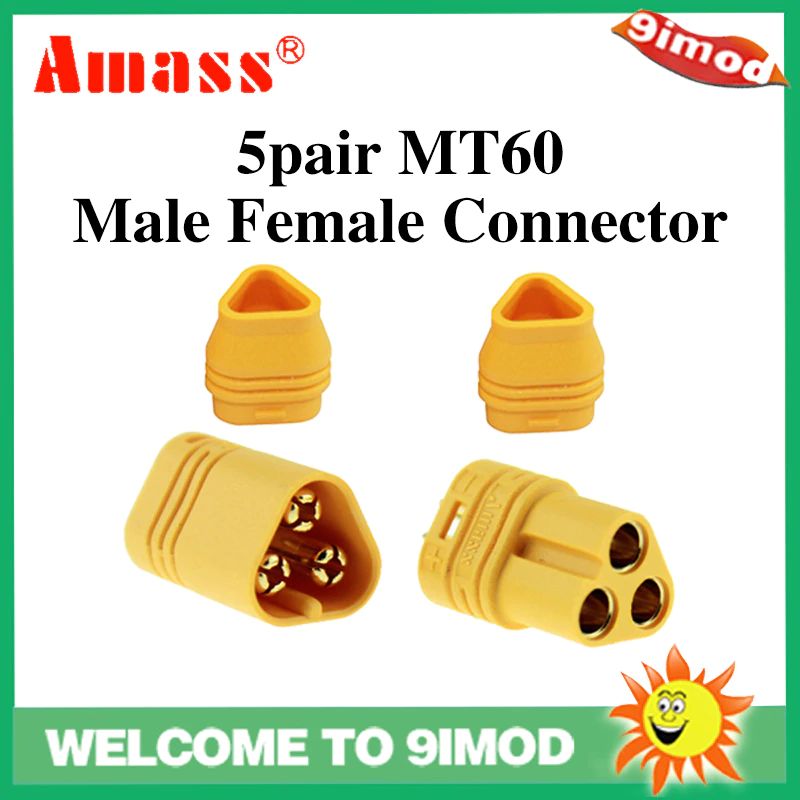

Gast #6405140
Stefan G. schrieb:
> Benötigt werden 10 Stecker und 5 Kupplungen.
> Wie anfangen?
Wie gut/schlecht bist du denn in mechanischen Dingen?
Ich verwende die im Bild gezeigten Steckverbinder für einige Geräte mit
abgesetztem Netzteil. Die reichen bis 30V und vermutlich auch bis 30
Ampere oder noch mehr und sie sind recht klein.
Das Einzige, was vielleicht stört ist, daß es keine Gehäuse- bzw.
Frontplatten-Buchsen sondern nur Kabelbuchsen gibt. Aber das ist auch
kein Problem, man nehme ein Stückchen Flach-Alu, mache dort das
benötigte dreieckige Loch hinein und klebe die Buchse mit Epoxid ein,
dazu noch zwei Befestigungslöcher M3 und fertig. Das läßt sich dann in
jedes Gehäuse montieren und es ist nach meiner Erfahrung ausgesprochen
durabel.
Nochwas: die Dinger gibt es auch noch in anderen Geometrien und
Polzahlen.
W.S.
