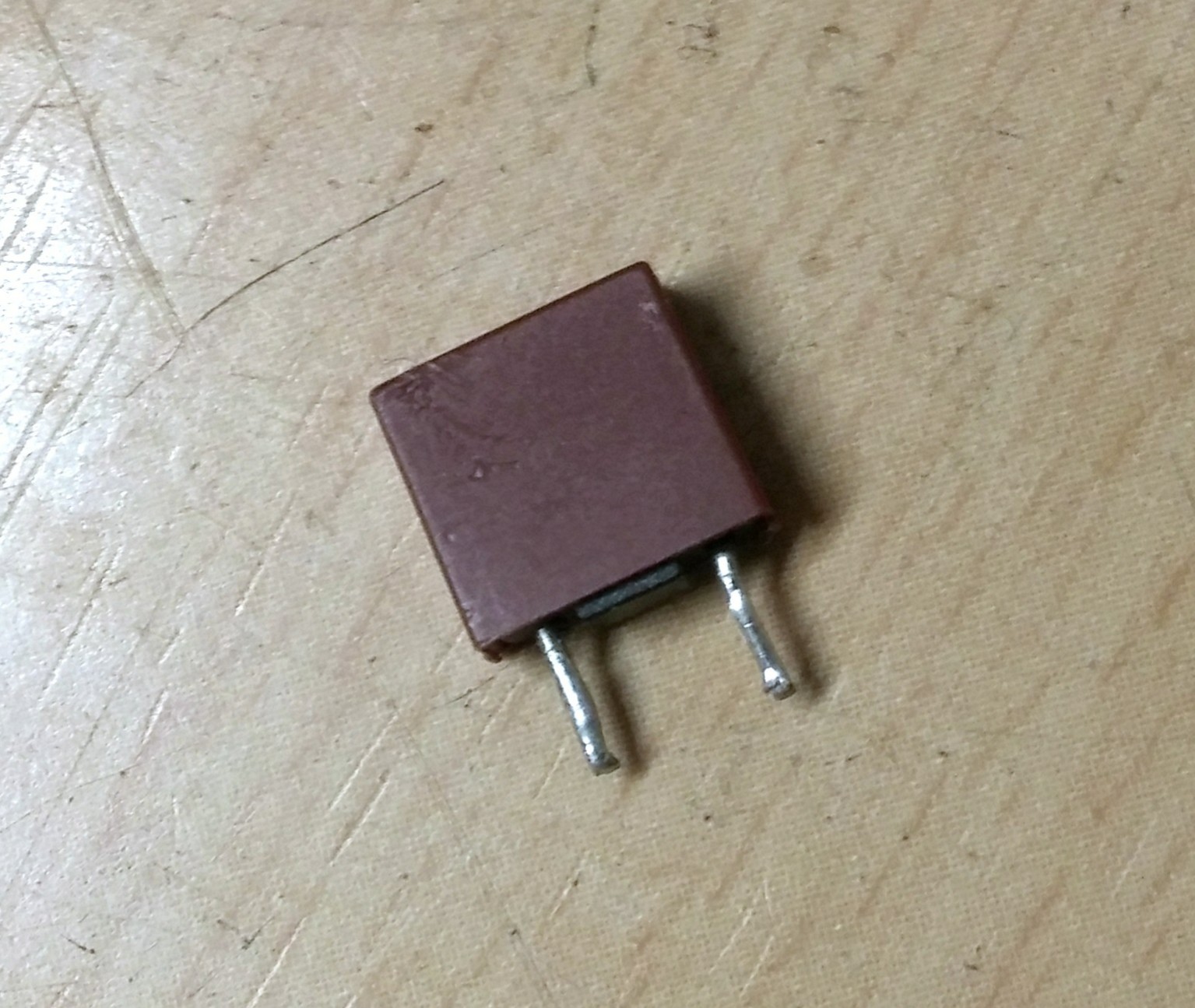

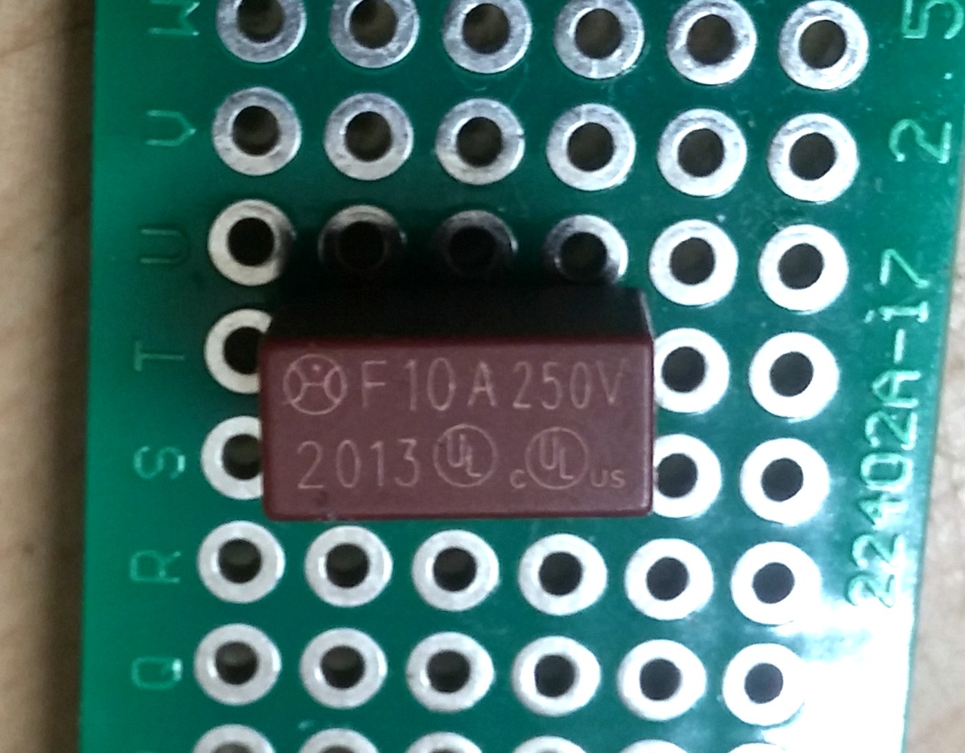

Die erste onestyle SD-WL-02 Leiche...
Vorhin lief der Geschirrspüler und war kurz vor Ende, also im
Trocknermodus (Heizung). Dann habe ich die mit dranhängende
Kaffeemaschine eingeschaltet, nach 2-3sek ging das Lämpchen aus.
Kein boom, kein Knall, kein Rauch, ein unspektakulärer Herzinfarkt mit
schnellem Tod. Das Gehäuse war gerademal gut handwarm.
Ich habe es nun geöffnet. Da ist nichts zu sehen - alles noch sauber und
"Fabrikneu" :)

von Drago S. (mratix)
BTDTNT schrieb:
> Hier wars die Waschmaschine..F1 hat ordnungsgemäß funktioniert :-)
Du traust dich was... Eine WaMa wäre mir definitiv zu viel des Guten.
Sagt mal, wo bekommt man Ersatz für die F1?
Es ist eine vergossene Sicherung, 10A/230V, 8x4x8 mm, THT RM 5,08.
Bei Reichelt und Co habe ich nur schwächere gefunden.
Ich würde mir ein paar auf Vorrat legen. Am liebsten eine schnell
tauschbare, in Schraubfassung oder anderer Fassung.
von hinz (Gast)
RS Best.-Nr.: 767-5070
von hinz (Gast)
Sorry, die ist ja träge.
Aber bei RS gibts sicher auch flinke.
