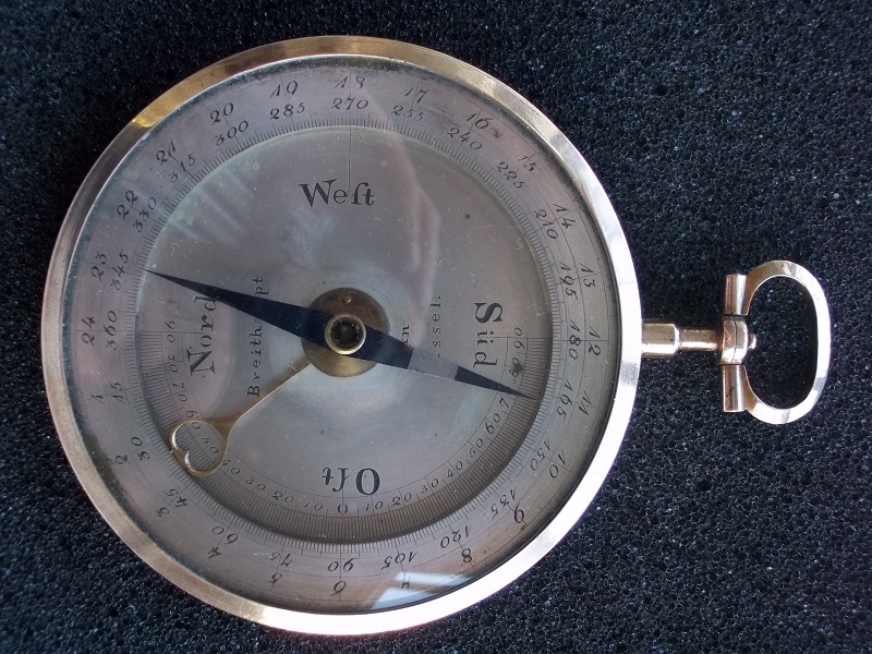

Modernes Gelumpe. Der hier, Baujahr um 1800, ist perfekt. (Die Fa. Breithaupt gibt es immer noch). Etwas aufpassen muss man mit der Skala. Ost und West ist vertauscht. Das war Absicht. Es ist ein "Markscheider" Kompass, gedacht für Vermessungsarbeiten im Bergbau. Die Genauigkeit ist immer noch überragend. Hier würde mich mal interessieren, wie man 1790-1810 die Nadel so magnetisieren konnte, dass sie Heute noch perfekt funktioniert? Grüße Bernd

Flederratte schrieb: > Bernd F. schrieb: >> Ost und West ist vertauscht. > > Wenn du es schon ansprichst: Wieso? Hing der an der Decke? ;D Es wurde eine Schnur oder eine Messingkette durch den Stollen gespannt. Der Kompass wurde in ein kardanisches Gestell gelegt. Dann wurde abgelesen. "Früher" wurden die Richtungen als "Uhr- zeit" angegeben. (Diese Werte sind hier auch vorhanden). Warum Ost-West vertauscht ist? Großes Mysterium, da konnte ich auch nichts schlüssiges finden. Der Kompass hat noch einen zweiten Zeiger (der Goldene). Es gibt einen ausklappbaren Schieber, der bildet die Basis. Der goldene Zeiger gab (bei senkrecht stehendem Messgerät), den Winkel an, um den der Stollen nach oben stieg oder fällt. https://www.karl-heupel.de/dokuwiki/doku.php?id=markscheider Die mit diesen "simplen" Geräten erstellten Karten von Berg- werksanlagen brauchen sich hinter modernen Karten nicht zu verstecken. Grüße Bernd

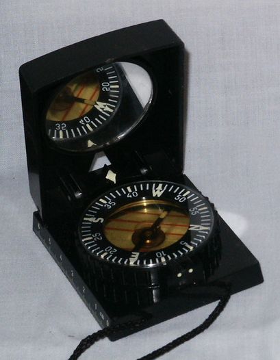

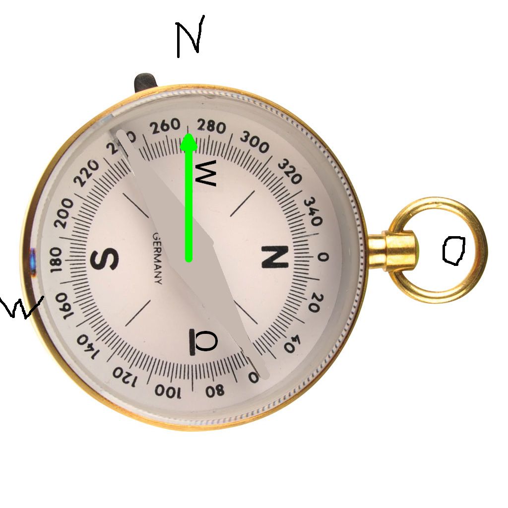

Bernd F. schrieb: > Warum Ost-West vertauscht ist? Großes Mysterium, da konnte ich > auch nichts schlüssiges finden. Einen Grund, warum es solche Kompassanten Sinn machen können: im Anhang habe ich einen normalen Kompass. Die Nadel habe ich als grünen Pfeil. Die tatsächlichen Himmelsrichtungen habe ich ausserhalb des Kompass beschriftet Im ersten Bild zeigt der Kompass mit der Öse oben nach Norden Im zweiten Bild habe ich den Kompass mit der Öse nach osten gedreht. Jetzt schau ich auf die Skala und der Zeiger zeigt auf Skalen-west, obwohl es ja nicht unpraktisch wäre, wenn der Zeiger jetzt richtig auf Skalen-Ost zeigen würde Und eben deswegen gibt es auch Kompassanten mit umgekehrter O/W und Skalenteilung Grad in andere Richtung

jemand anderer schrieb: > Im zweiten Bild habe ich den Kompass mit der Öse nach osten gedreht. > Jetzt schau ich auf die Skala und der Zeiger zeigt auf Skalen-west, > obwohl es ja nicht unpraktisch wäre, wenn der Zeiger jetzt richtig auf > Skalen-Ost zeigen würde Deine Nadel zeigt auf beiden Bildern Richtung Norden. Immer! Außer für Ver- und Einmessung benötigt (Geologie) macht es keinen Sinn O/W zu vertauschen. Jedenfalls nicht für die Navigation. Und ein Hängekompass ist das nicht von Bernd.
#7169867
Max B. schrieb: > jemand anderer schrieb: >> Im zweiten Bild habe ich den Kompass mit der Öse nach osten gedreht. >> Jetzt schau ich auf die Skala und der Zeiger zeigt auf Skalen-west, >> obwohl es ja nicht unpraktisch wäre, wenn der Zeiger jetzt richtig auf >> Skalen-Ost zeigen würde > > Deine Nadel zeigt auf beiden Bildern Richtung Norden. Immer! Schau mal! jemand anderer schrieb: > Jetzt schau ich auf die Skala und der Zeiger zeigt auf Skalen-west, jemand anderer schrieb: > Skalen-west jemand anderer schrieb: > Skalen-west jemand anderer schrieb: > Skalen-west Max B. schrieb: > Außer für Ver- und Einmessung benötigt (Geologie) macht es keinen Sinn > O/W zu vertauschen. Jedenfalls nicht für die Navigation. Schreib ein Buch darüfer statt mich vollzugackeln. Ich hab den Typ Kompass mit Vertauschung nicht erfunden
#7169879

Normal schaut man ja von oben auf einen Kompass. Wenn ich einen Kompass benötige der auch von der Seit gut abzulesen ist kann ich über ihm einen Spiegel im 90° Winkel anbringen. Sinnvoll ist dann allerdings Ost und West zu vertauschen also Spiegelverkehrt.
Warum sollte das dann sinnvoll sein? Ob ich von oben oder von der Seite schaue, macht keinen Unterschied O/W zu vertauschen. Bernd hat es doch schon geschrieben warum man O/W vertauscht
#7169905

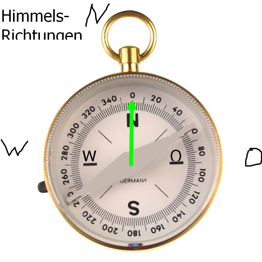

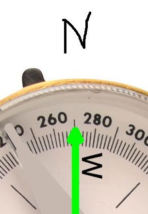

Falls es jemand bestimmtes immer noch nicht versteht und um eine oder mehrere arglos unpassende Antworten vor weg zunehmen. Mein normaler Kompass von oben wird mit der Öse auf die Himmelsrichtung(!!) Osten gerichtet und die Nadel zeigt auf der Skala(!!) Westen an. Ein Kompass mit vertauschtem ost west würde sobald man die Öse nach Osten zeigt auch auf der Skala(!!) ost anzeigen. Und Umgekehrt nach West Ein Kompass mit vertauschtem ost west zeigt also mit der Nadel auf der Skala (!!) die Himmelsrichtung an, in die der Kompass zeigt.
#7169910
jemand anderer schrieb: > in die der Kompass zeigt. Das Gehäuse(!!) nicht die Nadel
Ja schon klar... und wofür soll das deiner Meinung nach gut sein?
meine idee schrieb: > Normal schaut man ja von oben auf einen Kompass. Wenn ich einen Kompass > benötige der auch von der Seit gut abzulesen ist kann ich über ihm einen > Spiegel im 90° Winkel anbringen. Sinnvoll ist dann allerdings Ost und > West zu vertauschen also Spiegelverkehrt. Ob da wohl Andere, bereits auch so schlau waren... ;P https://de.wikipedia.org/wiki/Wanderkompass

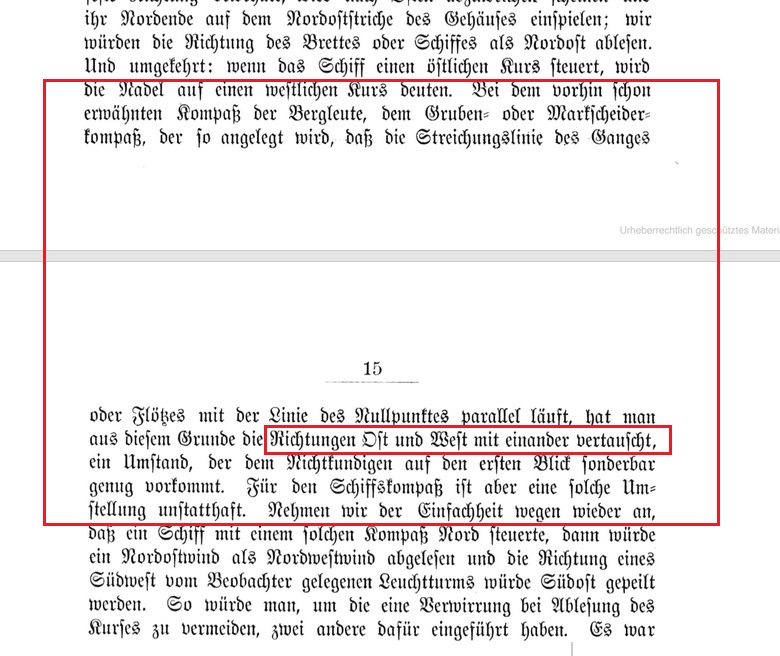

Die Ost-West Vertauschung ? Grüße Bernd
