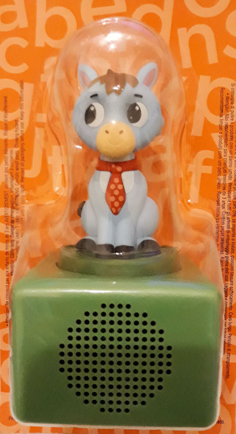

Märchen Sammelfiguren mit eingebauten NFC Chip spielen das passende
Märchen
ab (gehen so 6-8 min) wenn sie auf den Würfel gestellt werden. Das alles
passiert
100% Offline, die Daten kommen von einer SD Karte. Auch kein Download
oder
freischalten nötig. Link zum Anbieter für weitere Informationen:
https://maerchenheld-sammlung.de/
(Jup Hachette sammeln Gedöns aber in diesen Fall ist das für die Familie
eine Perle)
Das lädt doch dazu ein auch eigne Inhalte verfügbar zu machen….

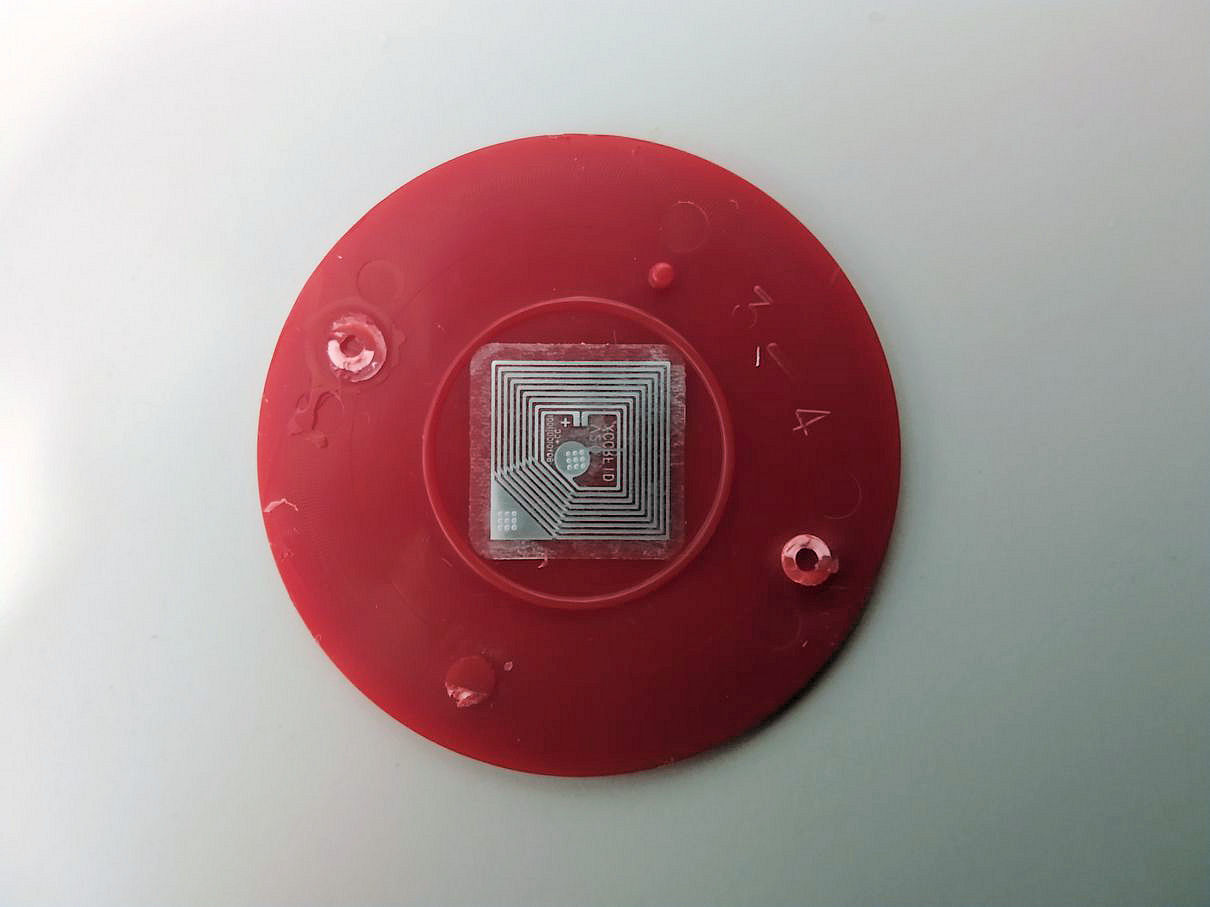

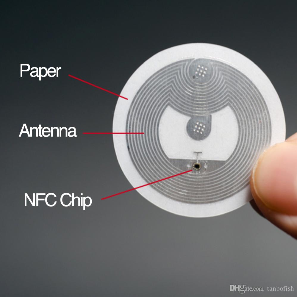

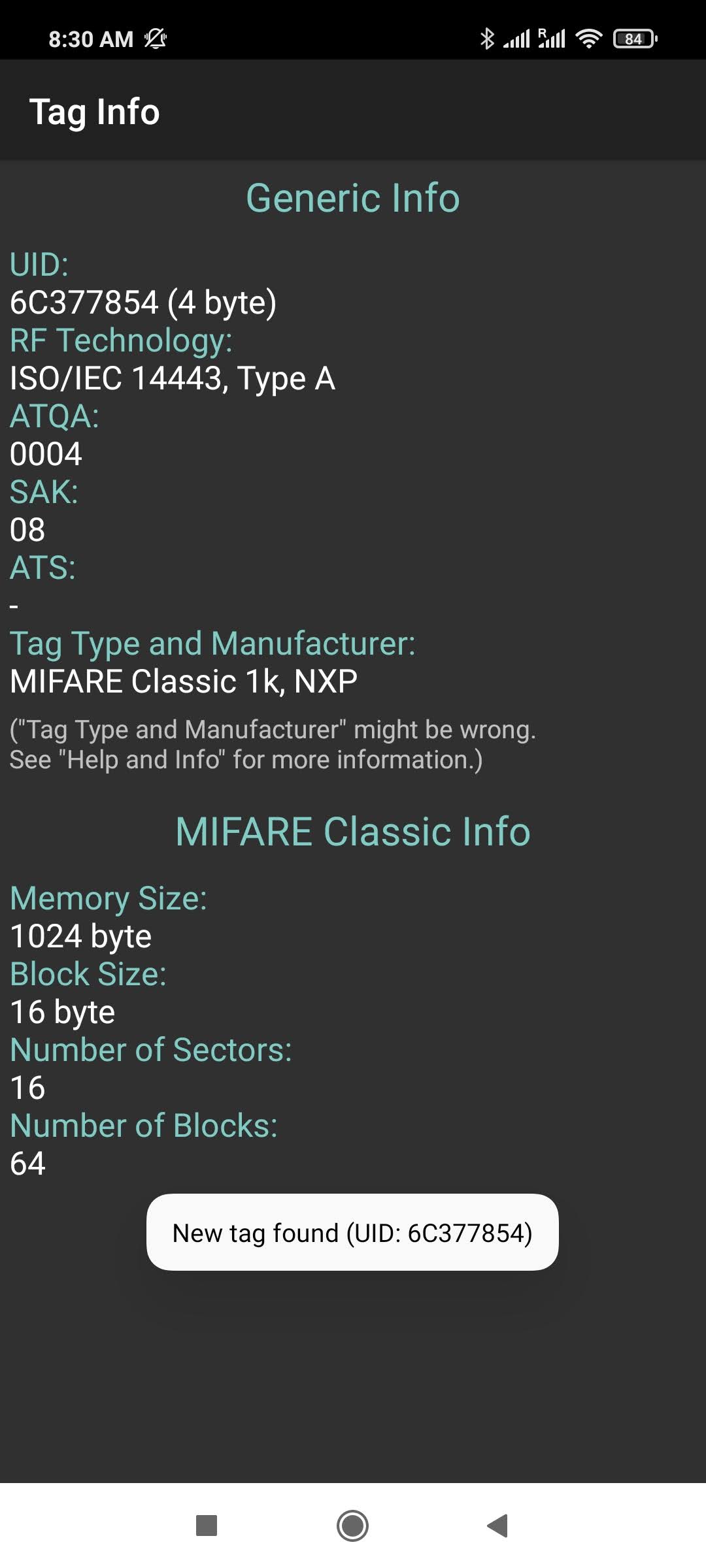

NFC Tag:
Die NFC Tags sind einfache “Mifare classic 1k“ ohne Password.
Die letzten drei Bytes im Block 1 bestimmen welcher Titel abgespielt
wird. Das drittletzte
Byte (rot umrandet) gibt dabei die Verzeichnis Nummer an und die letzten
beiden
Bytes (in gelb) die Titelnummer. Kurioser Weise werden die Daten Dezimal
angegeben.
Ein „99 02 00“ bedeutet also Verzeichnis 99 Titel 200 oder halt
TMB99/T0200.smp auf der
SD Karte. Im Screenshot sind noch ein paar andere Bytes im Data Block
gesetzt, diese
scheinen aber KEINE Auswirkung zu haben. Auch die Karten ID (UID) spielt
keine Rolle.
So können auch eigne Karten Programmiert werden. Damit wären also 99*999
Files möglich.

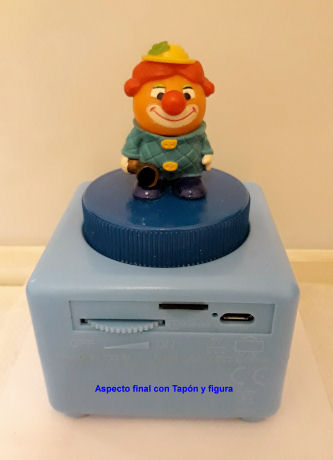

Der Würfel:

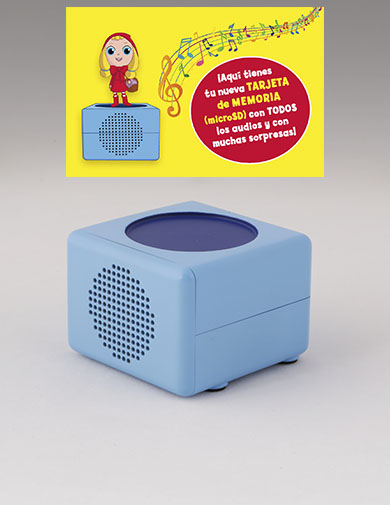

Mp3 Player, MicroSD Karten Slot (mit einer 512Mb Karte wo die Märchen
drauf sind) laut
Gehäuse 1200mAh Akku, Micro USB Buchse zum Aufladen. Lautstärke Regler
(Laut genug fürs
Kinderzimmer) mit dem Ausschalter.
Auf der SD Karte sind die Titel in einem Verzeichnis mit/als Nummern
abgespeichert.
z.b.:  TMB01/T0001.smp. Der NFC tag bestimmt dann recht welcher Titel
abgespielt werden soll.
Fat16 (die original 512MB) und FAT32 (eine 16GB mit dem Files drauf)
laufen sang und klanglos.
Nackte MP3 Dateien spielt der Player nicht ab, sie müssen vorher ins
richtige Format
Codiert werden. Dabei handelt sich um eine um eine einfache 4 Byte XOR
Verknüpfung
mit „0x51 0x23 0x98 0x56“ als Operanden, über die ganze Datei.

OP Persönliche Seite #6399119
Thau E. schrieb:
> Muss man für eigene MP3s etwas beachten?
Hab jetzt ein paar random files ausprobiert der Player scheint
da nicht auf eine bestimmtes Format zu bestehen. Mono, Stereo
verschiedene Bitraten scheint alles zu laufen.
Hab da aber auch nicht groß getestet. Ansonsten würde mich
am Format der original Files orientieren und fertig.
> aber eigene hinzufügen bzw. bestehende ersetzen wollte irgendwie nicht.
Backup der Files auf den Rechner und dann auf eine andere SD Karte,
testen und dann anfangen. Alleine das umbenennen reicht
um dem "Schwein" eine andere Geschichte spielen zu lassen (z.b T0025 =
Robbin Hood, T0002=Drei Kleinen Schweine).
> Kannst du eine Software empfehlen, wmit man eigene NFC Tags erstellen
> kann?
Nun du brauchst Hardware um einen Tag zu beschreiben.
Such dir was aus das "Mifare classic 1k" unterstützt und schau
das die Software die dabei ist das direkte schreiben der Daten
Blöcke beherrscht bzw. es dir ermöglichst dem Tag direkt Kommandos
zu schicken.
Da ich aber deine Hardware nicht kenne und auch nicht dein Betriebsystem
kann ich da eher nichts zu sagen.

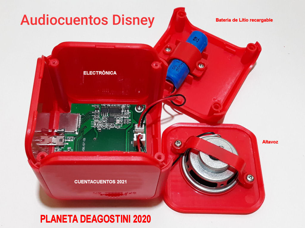

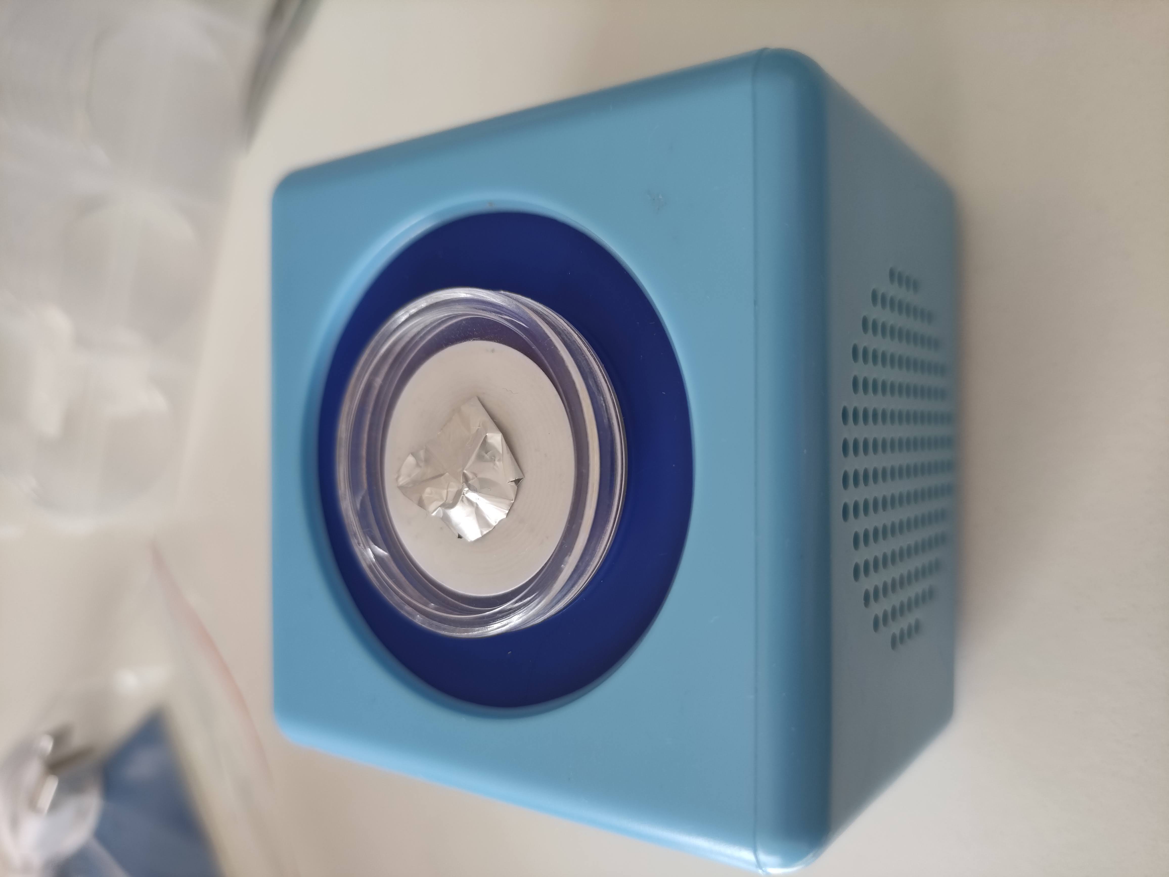

Innenleben...
Sauber aufgebaut. Auf dem Akku ist auch 1200mAh vermerkt.
Auf der Unterseite ist nichts von Interesse.
Der einzige Chip mit Beschriftung ist der  NS8002 ein 1 Watt Audio
Verstärker oben in der Mitte.
Interessant ist der unbestückte platz. könnte für einen internen
Speicher gewesen sein sein. Unten in der Mitte ist platz für ein drei
poligen headder
Vielleicht eine Serielle Schnittelle. Werde mal am Wochenende genauer
messen und schauen gehe aber davon aus das das evt. nur für Updates /
Bootlader Zugang ist für den unbekannten Controller.
(Beide andren IC's sind ohne Aufdruck)

Habe mir zwischenzeitlich mal den dreipoligen Header mit dem Oszi
angeschaut. Eine serielle Schnittstelle scheint es wie Du schon vermutet
hast eher nicht zu sein, denn auf den beiden nicht-Masse-Leitungen liegt
ein konstantes Low-Signal an. Auch beim Einschalten oder wenn man eine
Figur auf den Leser stellt passiert nichts auf den Leitungen.
Ausserdem habe ich zwischenzeitlich mal versucht, den Inhalt des
Schweinchen-NFC-Tags auf ein leeres NFC-Tag zu kopieren. Musste dann
aber feststellen, dass die Android-App "NFC TagWriter by NXP" (die ich
üblicherweise zum Beschreiben von NFC-Tags verwende) dafür offenbar doch
nicht geeignet ist.
Mit der Android-App "MIFARE Classic Tool - MCT" hat es dann aber
geklappt.

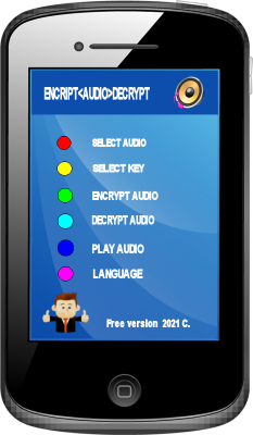

Hallo, es tut mei leid, aber ich kann nur ein bischen Deutsch sprechen,
ich will im englisisch schrieben wenn das OK ist.
Hello, sorry about not writing in german, but it is not my native
language and I know only a little of it (and I don't like using
automated translating tools). Using the information provided by Marc D,
I've made a windows executable program that can convert files between
the .smp and the .mp3 format. As I can not really read the rules on the
forum I don't know if it's OK to post here the link to download it, So
if anybody is interested in getting this program, I'll be happy to share
it with you. If it is OK to post here the link for downloading (I can
host it in mega.nz) please tell me and I can post it here for anyone to
get it.
By the way, I have the first 30 audio files (from the first memory card)
in spanish and I'd be really interested to get them in german as a way
to practice it. Is there any way someone can provide me with those files
(and I can also send the spanish files if someone is interested).
Have a nice day.

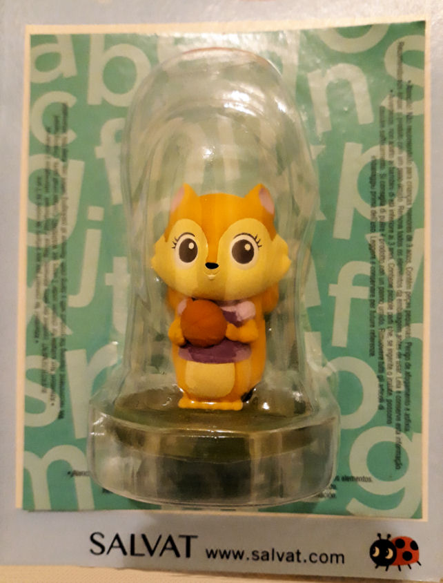

Hi, I'm not the one that is asking for help, but I can help you with the
information you're asking.
This particular file is from a new collection named "Mi primer
abecedario" (MI first alphabet) by Editorial Salvat. The collection we
page is: https://www.salvat.com/mi-primer-abecedario
If you are looking for the Spanish version of maerchenheld-sammlung,
it's also published by Salvat under the name "Audiocuentos" (Audio
stories) and you can find it here:
https://www.salvat.com/colecciones/audiocuentos/ for the Spain version
and here for the Mexican version (might be the same version for all
Latin America) : https://mx.salvat.com/colecciones/audiocuentos/

Very helpful, thanks a lot! Could you please answer a few more questions
for me?
1. Do I understand correctly that there are two variants of that device?
- A blue one, as seen in the first posting, which uses the key [0x51,
0x23, 0x98, 0x56] for the XOR encryption, with an associated set of
figures from popular fairytales with a blue stand
- A green one, which uses the key [0x18, 0x08, 0x20, 0x20] for the XOR
encryption, with a different associated set of animal figures with a
green stand
2. Do you know more technical details about that green version?
Specifically, I'm wondering if it is any different from the blue version
apart from the different XOR key (for example different filename
pattern, different NFC tag type or content etc.)

Hola para estudios de XOR.
Hello to XOR studios.
El programa DataConverter es muy interesante.
The DataConverter program is very interesting.
Lo adjunto y me dirás si te resultó util.
I attach it and you will tell me if it was useful to you.
Repito, muchisimas gracias a todos por vuestras respuestas y ayuda.
I repeat, thank you all very much for your answers and help.
[Edit by Admin: removed dubious attachment (wrong file extension,
UPX-compressed). Please link to the original source of the software.]
(Firma: 12345678) #6559041

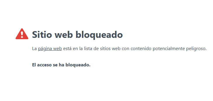

Cean, my antivirus says this file has troyan, be careful with it and
scan your computer if you can.
Cean, mi antivirus detectó un troyan en este archivo, ten cuidado con el
y te recomiendo que revises tu computadora para ver si no estas
infectado.
Saludos.

Hi, I can not fully answer your questions because the green version is
not being sold in my country yet and I do not have one to test it.
As far as I know:
1.- You are correct in assuming that these are two different versions
with different encryption keys.
2.- About technical details, I suppose that as they are from the same
publisher, that's all the difference they have. According to Cean D It
seems that they both use Mifare Classic 1k RFID tags. . Maybe Cean D can
shed a little more light in this subject, as well as the
directory/filename structure of the files in the green cube.
Greetings,
(Firma: 12345678) #6559260

Gracias, yo lo abro y no me aoarece nada.
Miraré en el historico del antivirus a ver si registró algo de virus
troyano.
El enlace a esta herramienta es la siguiente:
https://deurus.info/tag/xor/
Investigaré ... Gracias.
En el historico de mi antivirus he encontrado esto que adjunto y pone
desinfectado,
Buscando informacion de Ramnit.A pone lo que adjunto.
^Pongo en Ingles para que todos estén avisados.
I put in English so that everyone is advised.
> Cean, my antivirus detected a trojan in this file, be careful with it
> and I recommend that you check your computer to see if you are not
> infected.
> Greetings.
Thanks, I open it and it doesn't show me anything.
I will look in the history of the antivirus to see if it registered any
Trojan virus.
The link to this tool is as follows:
I'll investigate ... Thank you.
^ I put in English so that everyone is advised.
In the history of my antivirus I have found this that I attach and it
says disinfected,
Looking for information from Ramnit.A puts what I attach.
#6559280

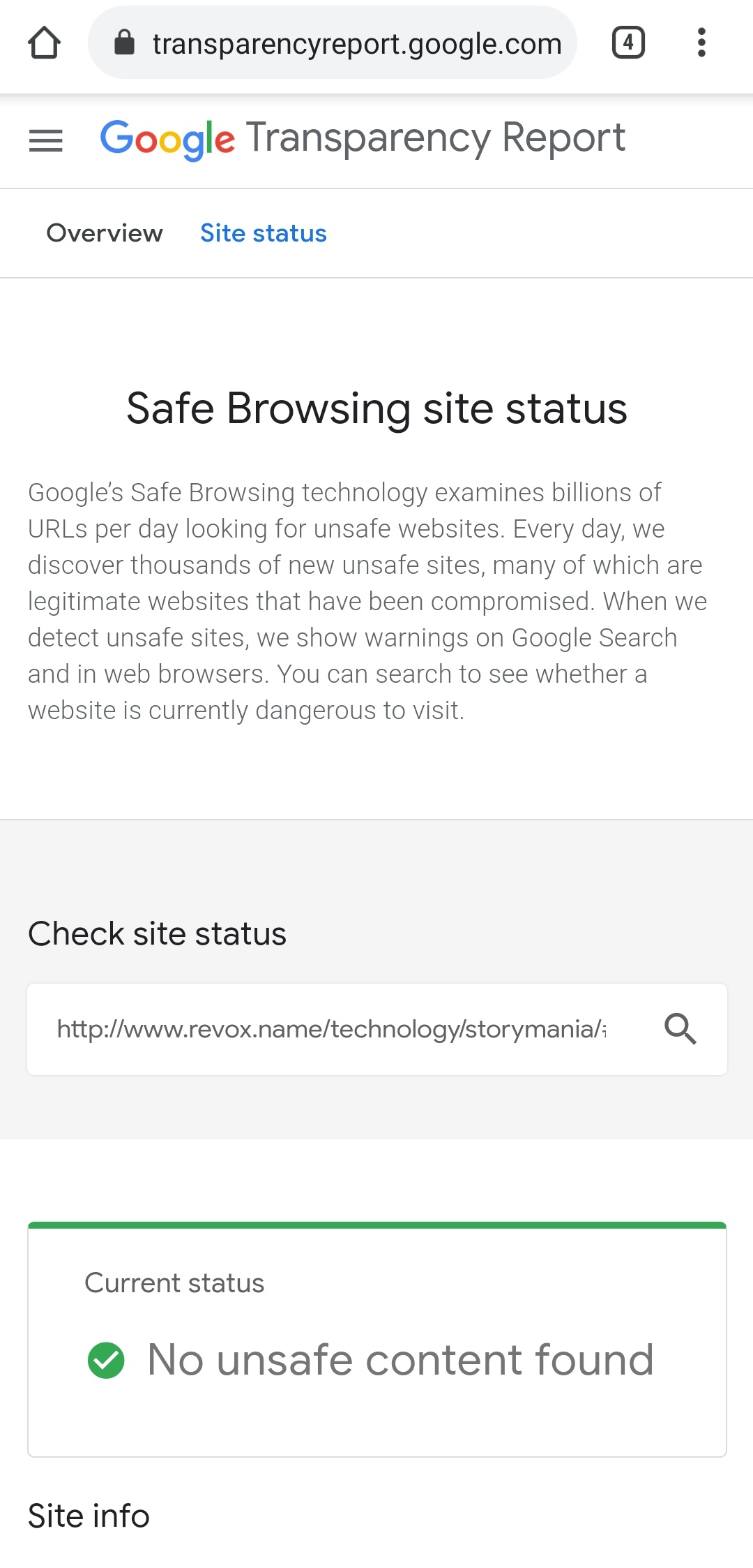

I just checked that file via the virus scanner webservice at
https://www.virustotal.com/gui/home/upload
According to their analysis, 29/69 virus scanners claim that it contains
malware.
What's more, according to the data posted there, that file seems to
exist since at least 2014. Back then, those fairy tale mp3 player
devices did not even exist.
https://www.virustotal.com/gui/file/2e16d9934b97718590b5a690fe4eb7c47eb0702be1a059d50c1b37dd628089ff/details
(Firma: 12345678) #6559290
The files of the cards.
On the Blue, Card they are in a folder called TMB01 that contains the
encoded audios.
On the Green, Card they are in a folder called TMB that contains the
encoded audios.
The folders have different names and so do the files.
The coding system is different.
Only that is different.
Greetings.
(Firma: 12345678) #6559293
Better delete that program.
And my apologies.
Ramnit is a Computer worm affecting Windows users. It was estimated that
it infected 800 000 Windows PCs between September and December 2011. The
Ramnit botnet was dismantled by Europol and Symantec in 2015. At its
peak in 2015, Ramnit was estimated to have infected 3,200,000 PCs.
Wikipedia
With my best regards.
#6559295
Thanks. What is the pattern of the filenames on the green version?
And do you know what's stored in the NFC tags of the green version?
Is it the same as seen in the NFC.png image in the first posting of this
thread?

Los mct de los audiocuentos en la edicion hachette DE estan en
https://oyooyo.github.io/audiocube/devices/hachette/DE/
Puedes competarla hasta la entrega 90
Son los mismos que la versión ES
Para los Mi promer ABCDARIO varian muy poco
Veamos:
En los Audiocuentos tenemos 2190101010001 Caperucita
La carpeta de los audios es TMB01 en la MICROSD
En Mi primer ABCEDARIO tenemos 2200101011001 Adela
La carpeta de los audios es TMB-ABC en la MICROSD
The mct of the audio stories in the hachette DE edition are in
You can complete it until delivery 90
They are the same as the ES version
For the Mi promer ABCDARIO they vary very little
Let's see:
In the Audio Tales we have 2190101010001 Little Red Riding Hood
The audio folder is TMB01 on the MICROSD
In My first ABCEDARIO we have 2200101011001 Adela
The audio folder is TMB-ABC on the MICROSD
#6563991

Hello and thanks everyone for the great work.
I just got the green speaker as well. I can confirm the following:
Blue speaker example:
TMB01/T0001.smp
Green speaker example:

Another thing that called my attention is that on the blue speaker I can
create folders (TMB02, TMB03, etc) and call them with the corresponding
mct:
00000000000000000002190101030020 (folder 03, file 20), while with
"TMC-ABC" I am not sure if that will be possible.
A dumb file from the green speaker can be found here:
https://srv-store1.gofile.io/download/41M9il/burro%20-%20UID_6C377854_2021-01-25_20-46-46.mct
+Sector: 0
6C377854770804006263646566676869
00000000000000000002200101011002
00000000000000000000000000000000
FFFFFFFFFFFFFF078069FFFFFFFFFFFF
+Sector: 1
If you need any further information, please let me know.

Hello,
Please find a photo of the green speaker here:
https://gofile.io/d/jhlR0N

Hello, I did a couple of tests, unfortunately I got no results. Here are
some thoughts:
As mentioned before, the folder/file patern followed by the BLUE speaker
is the following:
TMB01/T0001.smp
while the GREEN speaker:
TMC-ABC/T1001.smp
So we have different folder names:
TMB01 vs TMC-ABC
And different file names:
T0001.smp vs T1001.smp
A figure from the blue speaker, has the following info:
+Sector: 0
00000000000000000002190101010027
+Sector: 1
Where "010027" corresponds to TMB01 (folder) and T0027.smp (file)
And a figure of the green speaker:
+Sector: 0
+Sector: 1
Where "011002" corresponds to -ABC (folder)??? and T1002.smp (file)
in addition there is one more difference
The number on the blue figure begins with 219 while on the green with
220.
Having said all that, I wonder if:
- There is a way to create folders on the green speaker like we can in
the blue
- As @disasster is suggesting, if there is a way to make a single figure
to work for both speakers. FOr example Figure A on the blue speaker
plays a song in spanish and the same figure on the green speaker plays
the same song in english...
Many thanks!

P.S. I uploaded here an update to my program that can change the
encryption key easily and language easily.
(Firma: 12345678) #6565233
I'm wondering: Do you have an account on GitHub or something, where you
could publish the source code of this? Because I'm considering linking
to your tool, because most Windows users will probably prefer a proper
Windows executable with a GUI over my command-line Python script. But
I'm not feeling secure about linking to a closed-source Windows .exe
file... :-/

I do not have a Github account, and right now I could not share the
project source code because I'm using some proprietary libraries (from
my work) that I can't share and some 3rd party components. However, If I
have a little spare time, I can strip all the proprietary and 3rd party
code and create a version that can be shared. I might be able to do this
over the weekend, I'll keep you posted.

Guys I have an update that might change the status.
I just realized that the blue speaker (at least the one that I have)
does not read the Donkey figure, regardless of mct that is loaded on it.
This is very wierd because using any figure from the "blue" collection
works for both blue and green speakers but when I load exactly the same
MCTs to the donkey, it only works on the green speaker...
That means that a lot of my testing results that I have shared before
are not valid and I need to redo the tests using a different tag...
On the other hand, my question is could this be anyhow hardware related?
My phone that I use to load mct and the green speaker do read the
figure, but the blue speaker doesn´t... :/

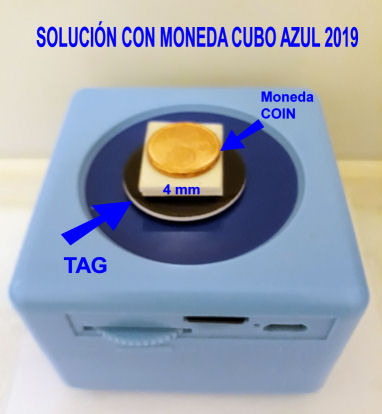

Ese problema lo tuve en el 2019 pero descubri por qué sucedia.
Es un pequeño defecto de disseño del cubo Altavoz.
Si no es el mismo y como dices fueran los TAGS estás en el camino
acertado.
Yo contemplé esas dos posibilidades.
Una es causa de la otra y puede solucionarse.
Diseño influyen en los TAGS y algunos TAGS no funcionan a causa del
diseño.
Ánimo. El que la sigue la consigue.
I had that problem in 2019 but I found out why it happened.
This is a small design flaw in the Speaker cube.
If it is not the same and as you say the TAGS were, you are on the right
track.
I contemplated those two possibilities.
One is the cause of the other and can be solved.
Design influence TAGS and some TAGS do not work because of design.
Cheer up. The one to follows her, get her.

Tengo dos cubos azules, el primero da problemas con los Tags, el segundo
mas nuevo no. Ahí esta ese defecto. Necesita TAGS de calidad.
En otro foro alguien escribio que no le funcionaba nigun TAG de los que
habia comprado. Es como si haces una copia de tu llave y no encajara
bien.
En terminos para que se entienda no encajan bien y no funcionan.
Espero haberte aclarado tu pregunta.
Si pudieras probarlo con un cubo azul más nuevo de un amigo tuyo.
Buenasn noches a todos. Mañana mas.
I have two blue cubes, the first gives problems with the Tags, the
second newer does not. There is that defect. You need quality TAGS.
In another forum someone wrote that none of the TAGs he had bought did
not work for him. It's like you make a copy of your key and it doesn't
fit right.
In terms of understanding, they do not fit well and do not work.
I hope I have clarified your question.
If you could try it with a newer blue cube from a friend of yours.
Good night everyone.
More tomorrow.

That is really strange. A few possible explanations that come to my
mind:
- I've repeatedly had situations where my blue cube simply wouldn't play
anything. No matter if I placed a NFC sticker or the original "piggy"
figure on top (whose NFC sticker has never even been rewritten, and so
is still in it's original state), it just wouldn't play anything. After
I turned the device off and on again, everything worked fine again
- Do the two versions perhaps use a slightly different kind of NFC tag?
What does Mifare Classic Tool -> Tools -> Display Tag Info say?
- Maybe it is somehow related to the placement of the NFC tag inside the
figure? In my tests, where I used simple Mifare Class 1k stickers
instead of the actual figures, I experienced that my (blue) cube was
quite picky where I placed the nfc stickers.
Anyway, I just did a test to figure out which of the bytes on the NFC
stickers of the blue version are actually being used.
The following .mct is working fine, playing back file TMB01/T0002.smp
+Sector: 0
00000000000000000000000000010002
+Sector: 1
...and the same applies for this .mct:
+Sector: 0
FFFFFFFFFFFFFFFFFFFFFFFFFFFFFFFF
FFFFFFFFFFFFFFFFFFFFFFFFFF010002
+Sector: 1
So it seems that the blue version ultimately only uses three bytes of
the NFC data after all, and completely ignores the rest:
+Sector: 0
--------------------------xxyyyy
+Sector: 1
- = Don't care, can be anything
xx = Hexadecimal directory ID, e.g. 4E = TMB4E
yyyy = Hexadecimal File ID, e.g. 9D05 = L9D05.smp
That should also mean that the fact that the NFC data in sector 1 is in
two different rows in the blue vs. the green version should be
irrelevant, at least for the blue version.
EDIT: I just wrote the .mct file of the green donkey that Nikolas posted
to a NFC sticker. When I placed the sticker on my blue cube, it indeed
started playing file TMB01/T1002.smp, as expected.

Hello,
- I tried to turn the device off and on again, nothing...
According to the Mifare Classic Tool the tags are the same (I am
attaching screenshots with the info)
- I moved it to see if it could be related to the placement, no
results..

Hello, can you explain to me what getID3-master is for?
The attached screen comes out.
In a folder is rfid.mct
That analyzed indicates that it contains Incorrect Data.
Can you tell me what kind of RFID is rfid.mct made for
Waiting for your response, I send you my thanks in advance.
Have a good day.
#6566812
> Have a good day.
As written in my description - you need a webserver local or on the
internet with PHP to run this "website" you see on your screenshot

My first ABCEDARY and My first NUMBER
This is not told by Salvat
But the collection contains letters and numbers :)
The idea that I present now is in another forum.
In the attached image you can see the TAGS with their letter or adhesive
number.
You can make images of the letters or numbers or buy them, for example,
on Amazon.
Have a good day.
We are studying a system that will revolutionize the activation of
audios.
When it is more advanced we will let everyone know.

Joachim S. schrieb:
> You could open the cube (screws are under the black circles on the
> bottom) and take some photos of the PCB. Ideally from both sides of the
> PCB. Then one could compare if there are any differences.
> Personally, I would love to get some good shots of the green version PCB
> as well, for including them in my GitHub project, and because I'm
> wondering if there are any hardware differences between the blue and the
> green version.
> To be honest, right now I'm assuming that you accidentally did something
> wrong, maybe because of a misunderstanding, some tiny mistake during the
> whole process or whatever. From my own experience I know very well how
> easily this happens...
> Or it could somehow have to do with upper-case vs. lower-case - Windows
> doesn't distinguish between upper-case and lower-case when accessing
> FAT-formatted media, but these devices often do, and that can lead to
> confusing behaviour.
Hello and sorry for my late response but I have been very busy these
days. I will try to find some time to try again beginning from scratch,
just in case I did something wrong. I will also try to open the boxes
and send you the pictures. If it is during the weekend, it's going to be
early next week.

ENCRYPT<AUDIO>DECRYPT
I start the project to encrypt and decrypt audio with the mobile phone,
studying its implementation in Android, for the creation of the APP
ENCRYPT <AUDIO> DECRYPT 2021.
All suggestions and help are welcome.
BEST GREETINGS

Joachim S. schrieb:
> Strange. If I understand that correctly, you were trying almost exactly
> the same than what I did, the only difference being that you wrote the
> green donkey .mct to a blue figure while I wrote it to an NFC sticker.
Hello again, here is a very quick update.
So apparently there MUST be a hardware issue here (or maybe several).
To begin with I can confirm that the GREEN figures do NOT work on the
BLUE speaker, while the BLUE figures DO work on the GREEN speaker.
I repeated the steps we discussed earlier and I tried to play
TMB01/T1002.smp on the BLUE speaker using:
- a sticker and it worked*
- a BLUE figure and it worked
- a GREEN figure and it did NOT work
(all of them had exactly the same .mct which ironically came from the
GREEN figure!!)
*as for the sticker, I realized that if I just put it on the top of the
speaker it does not work, but if I "float" it some millimeters it works
fine. In fact, a user from a different forum that was facing the same
problem suggested to put a tiny folded piece of aluminum foil between
the tag and the speaker and that did the trick! The same sticker works
flawlessly on the green speaker without any additional artifacts, but on
the blue speaker it needs "help".
Conclusions:
- It seems that the BLUE speaker (or at least some old? version of it)
has a worse NFC reader. As a result, the BLUE figures have very good**
quality tags and therefore both speakers read them without any problem.
- On the other hand the GREEN speaker, has a better NFC reader. As a
result, the GREEN figures do not need to "host" good quality tags and
therefore they do not work on the BLUE speaker (bad tags + bad NFC
reader = fail).
The same user on that forum with regards to this last point, suggested
that the problem can also be solved with "anti-metal NFC tags", but
since I don't have one I can only confirm the aluminum foil solution.
Opening the speakers (or maybe a figure as well) could also shed some
light on this matter, in order to see differences on NFC readers and
tags. As I said earlier, I will try to find some time next week for
that.
Hope this helps :)

Hello, I don't agree.
Each designer looks for the way to make it difficult for his work to be
copied.
The original figures work perfectly for me in green and blue.
The green ones work for me in blue.
Those in blue work in green.
You have to first study how an NFC circuit works.
Then check if a Tag receives the signal from the transmitter and is
activated by giving the order to execute the corresponding audio.

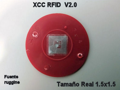

Now we have another challenge with the Disney Audio Magic Tales.
The designer has used tiny 1.5x1.5 cm tags
And there is no way to read it with the mobile's NFC or with an external
NFC. That is already proven.
Another path of investigation will be followed.
And remember that this is for research, you can only make a backup of
the figure you have purchased.
I leave an image of the Disney Audio Magical Tales Tag to see if there
is luck and you can read that Tag.
The fact that if one cube is more sensitive and the other less or that
the Tags should be of higher quality or without metallic effect is not
the solution.
Neither that the original Tag dump is wrong and has to change the X line
or the other of the dump.
It is wasting time or not since it entertains you even if you don't get
anywhere.
Put a metal hat on your copy of the original Tag and it will work
perfectly.
The Potitos stopper works and the base of a soda can too.
Calculate how high your tag works, you cannot put it glued to the tag
since it saturates it and stops emitting.
Goodnight.
I don't quite understand. Why *can't* the disney figure's NFC tags be
read with a normal NFC reader? What happens when trying to read such a
tag with an app like "NFC TagReader by NXP"?
The explanation that in case of the green vs the blue version, there
were certain changes in the NFC tags and the NFC reader hardware kind of
makes sense to me. I've experienced it myself that some tags work much
better than others.
For example, I also own some rather small square-sized ones that look
just like the one in your picture from the Disney figure. They work very
bad, probably because of their antenna design and/or little size. (Yet
they were relatively expensive.)
But what's up with all that talk about anti-metal tags, adding some
additional tinfoil/metal layer to make it work etc.? I always thought
that metal near NFC stickers is always a problem, and that those special
(and more expensive) anti-metal NFC tags you talk about are for those
cases when it simply cannot be avoided that there is metal near the NFC
tags.
Why would adding metal near the NFC tag on purpose actually help?
Can someone explain?

The passive Tag operating process is that the Speaker Cube transmitter
sends a signal to the Tag in the figure and this is activated by
returning the data it contains. Then the receiver circuit analyzes them
and if they are included in its memory, it activates the corresponding
story and it is heard through the loudspeaker.
But in certain circumstances the Speaker signal is not enough to
activate the Tag. The tag cannot be activated if it is too far away or
as in these cases it does not receive enough signal from the
transmitter.
Imagine a satellite receiver LNB, you will see that there is a parabola
that concentrates the low level of signal that reaches the LNB and then
receives the amplified signal.
This same effect is produced by placing a hat or hood on the receiving
Tag.
You can do the test with a kind of parabola cut from a metal container
of soft drinks. Zoom out and bring that metal closer and you will see
that at a certain distance from the Tag it is activated. Solved !!!.
Neither can the hat or hood be attached to the Tag, according to my
calculations it must be more than 3 or 4 mm.
I hope I have clarified your doubts.

(Firma: 12345678) #6569931
We need help to find out how the figure works in the Disney Magical
Audio Tales of Planet
The TAG is from the XCC RFID V.20 brand.
It is very small, it measures 1.5x1.5 cm
It has not been possible to read with the NFC reader or with the NFC of
a mobile phone.
Probably the same Tag as the Nintendo Amiibo.

I followed a suggestion that I read on a different forum and it worked.
As I said earlier, I had problems making my blue speaker read NFC
stickers.
Apparently, adding a small piece of folded aluminium foil, solves the
problem!
I am attaching a picture here. Without the small piece of aluminium
foil, that sticker does not work on my blue speaker. When I put that
foil on the top of it, everything works fine!
I also realized that the quantity of the foil is important. If the piece
is big, it doesn´t work.
The same user that provided this solution claims that another workaround
is to use "anti-metal" tags that apparently have a more powerful range
(and that´s why they are more expensive). I don´t have one to try and
confirm, but the aluminium foil solution did the trick :)
Hope this helps!

Thanks for posting that picture, that makes it easier to get an idea
what it's supposed to look like.
After seeing your picture I just tried the same on my (blue) audiocube.
But in my case, the effect is the exact opposite:
Everything works perfectly fine if I place the NFC sticker directly on
the device, or place it on some small stand to increase the height by a
few millimeters, like in your picture.
But as soon as I place a small piece of tinfoil on the sticker like in
your picture, the audio stops. And as soon as I remove the tinfoil
again, the audio continues.

Interesting... In my case the foil does not affect functionality on the
green speaker (that works without foil as well)..

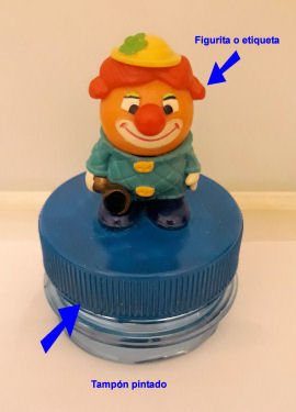

(Firma: 12345678) #6571077
Thank you all for the suggestions.
In 2019 the problematic blue cube came out, the other blue and green
cubes do not need a cap to work the Tag.
This is the best solution I have found for the 2019 blue cube. Put a 1
cent € coin. View photo.
Calculate a distance between the Tag and the coin, between 2 to 4 mm.
Too close doesn't work for saturation and too far doesn't work either.
Have a nice day.

There's no NFC tag on that picture, right? Where should it be placed -
on the coin, under the coin, somewhere else?
(Firma: 12345678) #6571150
Of course it has a tag!
That design is to put it in the water bottle cap.
Now you can see in another photo the Tag, the separator with
double-sided adhesive and the coin.
Good day.

Hello and thanks once again for your great work!
Just FYI, both Chrome and Windows defender find the progam malicious...
#6572332

Do not tell me!
Oh my God! :(
I'll check with my antivirus, thank goodness I hadn't used it yet.

Hi,Someone published all the smp files of the migros cube.
In case someone is interested, the files cna be found here:
http://www.revox.name/technology/storymania/#DieFiles
The encription key is different (0x66) but it can be converted to be
used with the blue cube. In case someone want to convert the files
directly (without first converting them to mp3 and then to the migros
smp) the following XOR key should do the trick: "0x37 0x45 0xFE 0x30".

Hallo! – Hola
Achten Sie darauf, welche Links Sie setzen.
Pay attention to the links you put.
Aufmerksamkeit potenziell gefährliche Stelle
Attention potentially dangerous place!!!!!
Grüß Dich!
(Firma: 12345678) #6576886
Hörspiele mit der Migros StoryBox erleben!
Jede Hörspiel-Figur von Migros ist der Schlüssel zu einer spannenden
Geschichte. Die Hörspiele lassen sich bequem über die Migros StoryBox
oder die Migros Play App abspielen. Entdecken Sie jetzt die aufregenden
Abenteuer der Disney-Stars, Superhelden und Migroswichtel!
Abspielen mit der Migros StoryBox.
Guten Abend!
#6576891
Cean D. schrieb:
> Hallo! – Hola
> Grüß Dich!
I'd rather trust in Google than esset (it gives a lot of false
positives).
https://transparencyreport.google.com/safe-browsing/search?url=http:%2F%2Fwww.revox.name%2Ftechnology%2Fstorymania%2F%23DieFiles&hl=en
The site appears to be safe. However, as an user reported that esset
classifies the site as dangerous (probably because of the content is
related to hacking the boxes), Proceed with caution.
(Firma: 12345678) #6585347

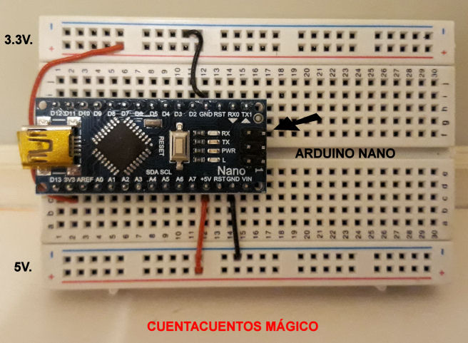

Se trata del diseño de un sistema que funcione con los audios de
cuentos, musica y mensajes.
Todos en uno parecido a lo que ya hubo como MIGROS.
Pero totalmente original, en la que esperamos la ayuda de todos.

From first sight, it looks like you're trying to build a kind of open
source-copy of these audio cubes with an Arduino Nano and other standard
components wired together. Is that correct?

YOU WILL NEED TO
SOFTWARE
Arduino
www.arduino.cc
Open-source electronic prototyping platform enabling users to create
interactive electronic objects.
Downloads
Download the latest version.
(For MAC -> https://www.arduino.cc/en/guide/macOSX)
HARDWARE
An Arduino Nano Nano V3.0 with ATmega328 Chip CH340 and 5V 16MHz
One Mini MP3 Player DFPlayer Mini MP3 Player MP3 Voice Decoding Module
TF Card U-Disk IO  Serial Port  AD for Arduino
An RFID RC522 kit reader-writer NFC cards and tags
Micro SD card up to 32 GB
A speaker or two if you do it in stereo.
Buttons to activate the MAGIC STORAGE functions.
One of them will turn on and off the MAGIC STORYTELLER.
Initially all the set will work at 5V through USB connection.
Finally it will be powered by a lithium battery with its charging
system.
Eager to learn and have fun.
Software development with ARDUINO is essential
When everything is working we will go on to mount it in a cube and give
it the appearance that each one prefers.
The project is huge and I will divide it into parts.
The pieces of the puzzle will be joined until the project is finished.
Result: A cube where the tags will activate music, messages, stories and
more.
Enjoy  it
