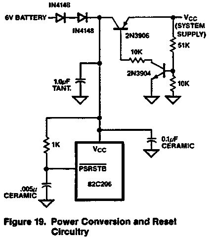

Die RTC incl. RAM sitzt im P82C206. Der macht auch DMA, CTC und IRQ. Wenn der tot ist steht das ganze Board. Um den würde ich mich kümmern, bzw. tauschen. Die 2 Dioden links daneben würde ich mir auch mal ansehen.
https://www.ebay.com/itm/P82C206-CHIPS-Integrated-Circuit-/160693739389 Kynix hat auch welche, aber die rücken erst auf Anfrage mit einem Preis raus.

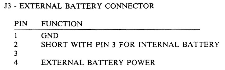

Wolfgang G. schrieb: > (weil Diode auf Pin1 und Batterie auf Pin3 > liegt). Sehr merkwürdig?! Das ist ja auch der Anschluss für die externe Batterie. Der Jumper aktiviert den internen Akku.

Dieter D. schrieb: > Einige der damaligen CMOS-Innenleben neigten bei zu wenig Spannung > "niederohmig" zu werden. Allerdings: wenn überhaupt, dann wurde diese Spannung bestenfalls an RS-232-Treiber-Schaltkreisen benutzt, dort dürfte die Toleranz unkritisch sein. Irgendwelche anderen Anwendungsfälle kommen mir da nicht in den Sinn (im Gegensatz zu +12 V, die schon immer für Floppy- und Festplattenlaufwerke benutzt worden ist, lange schon, bevor die Spannungswandler-Orgien auf Mainboards und Grafikkarten aufkamen).
Wolfgang G. schrieb: > Transistoren: tja das ist eine gute Frage. Bis vor kurzem hätte ich mir > keine Sorgen gemacht. Aber gerade eben beim Einschalten könnte ich > schwören, daß einer der beiden kurz aufglühte und dann eine kleine > Rauchwolke von sich gab. Hmm, der magische Rauch ist jetzt raus … Muss heute Abend nochmal über die Schaltung nachdenken. Btw., "104" steht für "10 · 10^4 pF", also 100 nF. Das sind halt die üblichen Abblock-Kondensatoren.
#6400264
Wolfgang G. schrieb: > Meiner Meinung nach wären > die Dioden nur dann nötig, wenn man verhindert möchte, daß die Batterie > aufgeladen wird. Das war aber scheinbar nie die Absicht vom > Boardhersteller. Doch war es, denn im Datenblattauszug (mein erstes Bild) steht 6 Volt Battery. 4x 1,5V sind 6V. Akkus hätten je 1,2V Spannung. Die Dioden verhindern zum einen das Laden der Batterien und zum anderem sorgt der Spannungsabfall an den Dioden das die Spannung um die 5V bleibt. Heutige Rechner haben auch keine Akkus mehr sondern Batterien drinne. Naja, eine kleine zumindest. Mein zweites Bild passt Perfekt mit deinem Schaltplan überein bis auf die Zählrichtung der Pins. Die Transistoren kann man ja durchmessen ob sie Durchgang in alle Richtungen haben oder ob nichts mehr messbar ist.
Jörg W. schrieb: > Muss heute Abend nochmal über die Schaltung nachdenken. Fazit des Nachdenkens: die Transistoren sind nur dafür da, die Versorgung des 32-kHz-Oszillators (und auch vermutlich des entsprechenden Schaltungsteils im 82C206) von Batterie auf +5V umzuschalten. Selbst ohne diese Transistoren sollte die Schaltung aber laufen, dann halt mit Batterie. Du kannst sie natürlich auch testhalber dauerhaft mit +5V laufen lassen (du wolltest die Batterien ja sowieso ausbauen), indem du den ITT3906 C-E brückst. Wolfgang G. schrieb: > Meiner Meinung nach wären die Dioden nur dann nötig, wenn man verhindert > möchte, daß die Batterie aufgeladen wird. Nö. Die Dioden lassen den Strom aus der Batterie in die Schaltung ungehindert fließen (wobei mir nicht ganz klar ist, warum 2 Stück in Reihe). In die andere Richtung wirkt der 330-Ω-Widerstand zur Begrenzung des (Dauer-)Ladestroms.
#6400349
Das Batteriepack hat 6 Volt, der Chip ganz brav 5. Die Stromaufnahme ist so winzig, dass auch die Flussspannung der "durchströmten" Dioden zu gering ist. Sie sind ja keine Schalter, sondern haben eine Kennlinie. Tatsächlich braucht es hier 2 Dioden, 1N4148 (Universaltyp), um das überschüssige "eine Volt" loszuwerden. Der externe 6 Volt-Batteriepack aus Primärelementen darf bestenfalls minimal gepuffert werden, trotzdem wird der Plan so einen Zeichenfehler enthalten. Die beiden Transistoren bilden eine hochsperrende Diode Richtung 5 Volt Netzteil, die Batterieladung soll ja nicht "über Gebühr" ins Mainboard abfliessen. Ist das Netzteil in Betrieb, ist der Längstransistor gesättigt durchgesteuert und verliert über E-C höchstens 0,05 bis 0,1 Volt. Den Basisstrom für beide Tr. liefert immern nur das Netzteil. Das Mainboard sieht am ehemaligen Einbauort des On-Board-Packs verätzt, vor allem aufgequollen aus, da wird sich durch den ausgelaufenen Elektrolyt und halbzersetzte Transistorfüsschen so manche Brücke gebildet haben, gerade dort auch möglich: Im Board, Multilayer...

Nichtverzweifelter schrieb: > Das Batteriepack hat 6 Volt, der Chip ganz brav 5. Die Stromaufnahme ist > so winzig, dass auch die Flussspannung der "durchströmten" Dioden zu > gering ist. Es gab da immer nur 3 Zellen NiCd. Oder 1 Li-Zelle. Nichts mit 6V! Wolfgang G. schrieb: > Optisch sind die Beine einwenig durch Grünspan in Mitleidenschaft > gezogen, das Gehäuse sieht ok aus. Umgekehrt kanns ja nicht schaden, sie > zu tauschen. Kann eine korrekte Spannung am Collector von Q1 anliegen, > aber dennoch die Stromverstärkung zu schwach sein (ich vermute, das ist > der Sinn und Zweck der Schaltung)? Wenn der Akkupack noch eingelötet war, dann können auch weitere Leiterzüge in der Umgebung weggefressen sein. Auch auf inneren Layern. Totalschaden.
michael_ schrieb: > Nichts mit 6V! Sehe ich auch so (und kenne das auch so von den alten Boards). Steht ja auch in der Schaltung dran als 4,8 V. (Mit 6 V hätte die 5-V-Schiene nicht zum sinnvollen Laden der Zellen genügt.) > Wenn der Akkupack noch eingelötet war, dann können auch weitere > Leiterzüge in der Umgebung weggefressen sein. Ja – allerdings lief das Board ja vor seinem Fauxpas mit dem Kurzschluss der neuen Akkus noch an, erst danach nicht mehr.

Kann den Rest gegeben haben. Alles was da ist durchmessen. Die Transis sind das kleinste Problem. Was sind das eigentlich für Dioden? Die sahen aus wie frühe Ge-Dioden. Übrigens, 3Zellen sind 3,6V.
michael_ schrieb: > Übrigens, 3Zellen sind 3,6V. Yep, stimmt auch wieder. Auf jeden Fall weniger als 5 …

Aufgepasst! "Cyclotron" hat oben einen Auszug aus dem Datenplatt des p82.. chips gepostet, da ist das externe "Battery Pack" klar mit 6 Volt angegeben. Hier wird also bewusst reduziert um zweimal Si-Flussspannung. Geladen wird nie, ist kein Akku. Ist auch nur ein Datenblatt. Aber genau das vom Chipsatz. Der eingelötete, auch hier auf dem Board eingelötete Schrumpfschlauch Akkupack hatte immer 3 Zellen, also 3,6 Volt NiCd. Immer. Muss eine Ladeschaltung haben. Also ist der Auszug aus dem Originalchipsatz-Datenblatt halt nicht der Richtige. Die sichtbaren Glasdioden sind genau 1N4148, mit dem normalen Widerstandsfarbcode. Der 1 MOhm wird einen oder zwei Inverter des 4069 rückkoppeln, um den in einen analogen Betrieb zu bringen (Quarzoszillator). TO schrieb vom Rauch, glühen eines Transistors zwischen Tastaturbuchse und Akku-Platz. Da sind se doch, und da hatts die "Masseflächen" schon deutlich gehoben. Schlechte Papiere...
