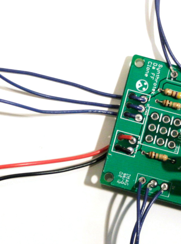

gibt es eine Möglichkeit, eine Platine mit Kabeln (Litze, offene
Kabelenden) bestücken zu lassen?
Wenn ja, wie sagt man das dem Bestücker?
Den Footprint für SolderWire habe ich in KiCad gefunden, aber das ist
dann ja erstmal nur die Bohrung. Wie kommt da jetzt üblicherweise das
Kabel dran?
Macht das ein Bestücker überhaupt oder ist das nicht gut
automatisierbar, so daß er die Finger davon lässt?

Ein Bestücker kann das machen, aber nicht automatisch. Es wird sich also
jemand mit Lötkolben in der Hand daran machen. Dennoch ist es sinnvoll,
das machen zu lassen, da es oft günstiger ist als das selbst zu
erledigen.

Für kleine Stückzahlen haben sich Bestücker spezialisiert, ich kenne
z.B. die:
https://www.esskabel.de/
https://productware.de/leistungen/produktion
Statt senkrecht in ein Lötauge wäre auch parallel zur Platinenoberfläche
denkbar, oder halbe Lötaugen am Rand. Wie lang sollen denn diese Litzen
sein, und haben die am anderen Ende noch Steckverbinder?
https://www.electropages.com/2015/01/molex-low-profile-right-angle-solder-option-wires-exiting-pcb-space-constraints
das wäre eine Lösung für einen liegenden Anschluss
https://www.mouser.de/new/harting/harting-hanfastlock/
Harting hat eine senkrechte Lösung
https://www.te.com/usa-en/products/terminals-splices/pcb-terminals.html?tab=pgp-story
"PCB-Terminals"

Kann man machen (lassen), gibt es ja oft genug, ist aber im Allgemeinen
teure Handarbeit, zudem wackeln sich diese Kabel leicht lose, weswegen
man oft Heisskleber zur Stabilisierung verwendet.
Ist also eher Pfusch, eher für Kleinserien oder Einzelstücke.

Es gibt Crimpkontakte, die ein Kabelkonfektionierung auf die offenen
Enden aufbringen kann. Die werden manuell bestückt und rasten quasi im
Lötauge ein. So können die Kabel dann mit der Lötwelle gelötet werden.
Man muss halt rechnen, was billiger ist. Große osteuropäische
EMS-Dienstleister machen sowas vermutlich nicht, weil Handlöten dort
billiger ist.

Kann ich jetzt nicht so stehen lassen: Wir machen das mit einer 5
stelligen Anzahl an Litzen pro Jahr in Geräten für Werkzeugmaschinen
(Staub, Dreck, Vibration). Jaaaa - nix gegen einen Autobauer,
PC-Netzteilbauer, usw. Aber mehr als Kleinserie :-P
Auf Anhieb hab ich nur größere Querschnitte (>4 mm²) vor Augen. Ob wir
das kleiner auch machen, weiß ich aber nicht.
Der springende Punkt ist die Lötwelle, auf der wir das machen. Und die
Litzen werden von Hand in Deutschland in die Löcher gesteckt.
my 50 cents...
