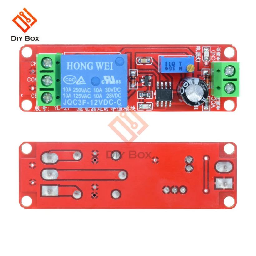

Hi. Heute kamen endlich die Zeitrelais aus China. Leider gibt es ein Problem, das Relai braucht eine Dauerspannung um die Zeit ablaufen zu lassen.... Aus der FFB kommen 2 bzw 3 kurze Impulse, Wie kann ich die Impulse etwas verlängern ? Oder was kann ich noch machen ? Danke . Grüße
http://www.ne555.at/2014/index.php/timer-ic-ne555/grundschaltungen/43-nachriggerbares-monoflop Ist die Diode die Lösung?
Stojan S. schrieb: > Leider gibt es ein Problem, das Relai braucht eine Dauerspannung um die > Zeit ablaufen zu lassen.... Liegt da ein Schaltplan bei? Oder kannst du mal Fotos der Vorder- und Rückseite machen? Im Allgemeinen reicht es nämlich, das Dings auf retriggerbar umzubauen. Sonst hättest du gleich die Schaltung von oben bauen können, die verlängert die Impulse ja auch. Beitrag "Re: Funkfernbedienung Blinkeransteuerung über Masse schalten"
Hey . Danke für die Antwort... Hab leider nur zwei Bilder.
Ja, nee, das Relais kannst du so gar nicht benutzen, du benötigst einen extra Trigger Eingang. Entweder baust du es um oder du baust die Schaltung von oben, oder kaufst so etwas hier: https://www.ebay.de/itm/Mini-12V-Unendliche-Zyklus-Verzogerung-Zeit-Timer-Relais-Modul-Schleife-L0Z1/274494705411 Solltest mal schauen, ob es das auch in Europa bekommst, sonst dauert es etwas länger.
Okay. Wenn ich zwischen Pin 6&7 auf Masse eine Diode einlöte müsste es doch gehen ? So wie in dem Artikel, habe ich das richtig verstanden? http://www.ne555.at/2014/index.php/timer-ic-ne555/grundschaltungen/43-nachriggerbares-monoflop Danke
Stojan S. schrieb: > So wie in dem Artikel, habe ich das richtig verstanden? Nö, die Diode müsste von 6,7 zurück auf Pin 2. Den Taster aus der Schaltung könntest du durch ein Miniaturrelaiskontakt ersetzen, dessen Spule vom Funkempfängerausgang geschaltet wird. Dazu brauchst du noch besagtes Miniaturrelais für 12V.

Hi. Ich finde leider nichts in D und EU. Ich kaufe das von dir verlinkte. Was sind das noch für zwei Anschlüsse SVCC und SIG
https://www.amazon.de/Sekunden-Einstellbares-Timer-Relaismodul-Ausschaltmodul-Optokoppler/dp/B07H4KJSJB Hier per Prime 😭🙈👍
Stojan S. schrieb: > Was sind das noch für zwei Anschlüsse > SVCC und SIG VCC sind die ständig anliegenden 12V zur Speisung des Moduls. SIG ist der Triggereingang. SVCC heisst vermutlich 5VCC und sind zur 5V Speisung. Im Moment weiss ich nicht, ob die nötig oder optional sind.

Das sieht doch ganz gut aus. Du solltest den Relaiskontakt aber nicht so verbinden wie im Bild, sondern einfach parallel auf den Warnblinkschalter legen. Also nicht noch mal extra mit Masse oder +12V verbinden. Ansonsten wirst du den Rest so übernehmen können. Evtl. muss man der FFB einen kleine Last vorheucheln, aber das sehen wir dann.
Okay wieso hast du bedenken wegen der Last der FFB? -GND nehme ich von der Fahrzeuge Masse/Karosse. -VCC da werde ich den Ausgang von der FFB nehmen (Blinkeransteuerung) ((Oder muss hier Dauer 12v anliegen ))? -SIG muss gegen Masse geschaltet werden oder/um den Tigereingang zu starten ? Oder kann ich auf SIG den 12v Impuls der FFB legen ? Wenn nicht benötige in noch ein Relais ? Oder verstehe ich das falsch

Andreas schrieb: > Die Reverse-Spannung darf > doch bei einem KFZ nichts zerstören. Wieso nicht? Das ist ein nur Kontrollsignal 1. mit unbekannter Polarität 2. Aus einem unbekannten Steuergerät in die Leistungsstufen. Das möchte man nicht zerstören. Stojan S. schrieb: > -VCC da werde ich den Ausgang von der FFB nehmen (Blinkeransteuerung) > ((Oder muss hier Dauer 12v anliegen ))? Da muss Dauerplus rauf. Soll ja auch gehen, wenn die Zündung aus ist. Stojan S. schrieb: > Oder kann ich auf SIG den 12v Impuls der FFB legen ? Da wars mit der Pseudolast. Muss man ausprobieren.
Ah okay klar... Dank dir
