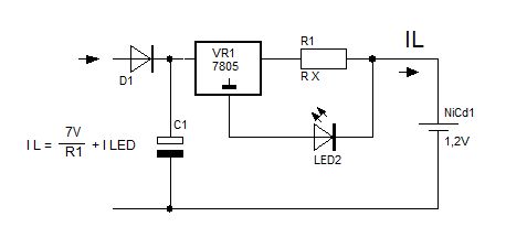

von Thomas B. (thombde)
Habe jetzt nicht alles oben gelesen, sorry.
Ich habe mir einen ganz einfachen Lader mit 4 X LM317 gebaut.
Ist auf Eurokarte mit 4 Ladeschächten. (AAA)
(Geht wohl auch mit der78xx Serie.)
Der ladet mit konstantem Strom
Ladespannung ist scheißegal. (Steckernetzteil)
Der ladet oder hält frisch mit 1/10 oder weniger (oder mehr) der
Akku-Kapazität.
Ist über Jumper einstellbar
Den kannst du da bis Ultimo dranhängen.
Da wird der Akku auch nicht berladen, der bleibt einfach nur satt
von Erwin D. (Gast)
Ohne Abschaltkriterium WIRD er aber überladen.
Wenn der Akku voll ist und es fließt immer noch Konstantstrom, dann wird
der Akku durch diesen Konstantstrom sehr wohl überladen. Nicht umsonst
ist in jedem Ladegerät eine Abschaltung drin, wenn das Abschaltkriterium
erreicht ist (Minus-Delta-U).
Erwin D. schrieb:
Hast Recht.
Bei 1/10  der Akku-Kapazität wird der Akku auf Dauer Überladen.
Obwohl da jetzt 3-4 Stunden nicht viel ausmachen.
Wie ich schon schrieb, kann man über Jumper einstellen.
> Akku-Kapazität.
PS:
Ich füge mal noch ein Datenblatt an.
https://asset.conrad.com/media10/add/160267/c1/-/en/001424760DS01/datenblatt-1424760-conrad-energy-micro-aaa-akku-nimh-1100-mah-12-v-12-st.pdf
Dauerladung wäre ungefähr 1/20 der Kapazität.
