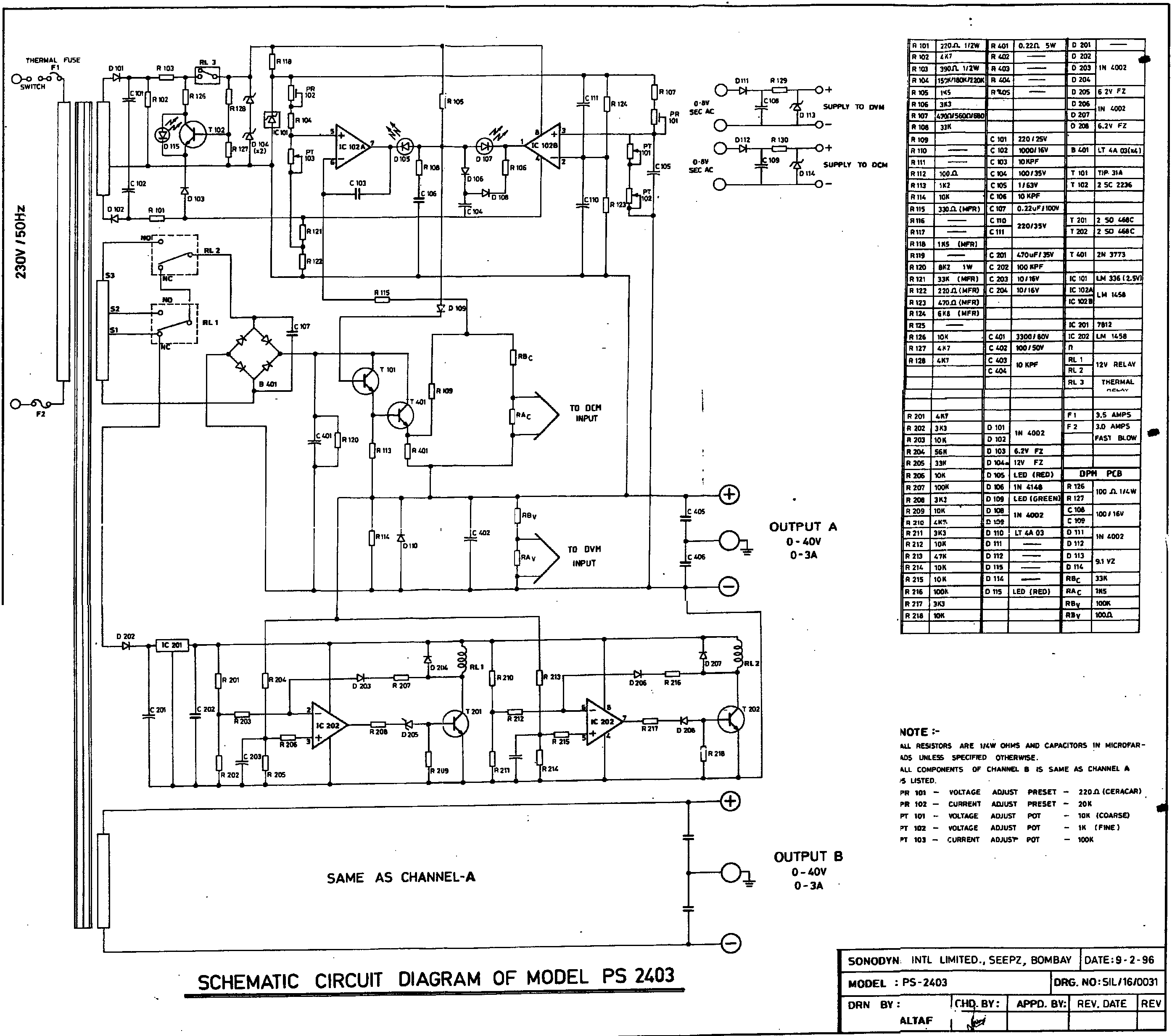

ich habe mir einen neuen Lötkolben gegönnt, einen TS100. Da ich noch
kein passendes Netzteil hatte, habe ich den Kolben einfach an mein
Labornetzteil gehängt. Leider hatte das blöde Ding nach ein paar
erfolgreichen Lötversuchen einen Defekt und hat meinen nagelneuen
Lötkolben gegrillt.
Die rechte Seite zeigt fast 60V an und die Strombegrenzung ist dauerhaft
rot. Kann man da noch was retten oder kann ich den alten Klopper gleich
entsorgen?

Gerne geht auch das Operationsverstärker-IC LM1458 kaputt, vor allem,
wenn man Spannung rückspeist (deshalb Akkuladen nur über serielle
Schutzdiode). Dann wird auch das Spannungspoti gegrillt.
Ist halt ein typisches Conrad-Teil. Bei uns fällt auch ab und an die
linke Stromanzeige aus.  Und die angezeigten Werte sind generell um 5%
zu wenig.
Meine Vermutung, wenn der 3773 defekt ist, wurde er überhitzt. Schau
mal, ob die thermische Kopplung zum Kühlkörper gut ist  und ob die
Trafowicklungen richtig umgeschaltet werden (damit die ungeregelte
Spannung nur um ein paar Volt über der Ausgangsspannung liegt).
Der Vorteil dieses Doppelnetzteils ist, dass man mit der noch intakten
Seite vergleichen kann.
Das kriegst Du schon wieder hin.

von MaWin (Gast)
Ein durchlegierter 2N3773 ist wahrscheinlich, wenn man danach die
Spannungspotis auf 0 gedreht hat sich auch die Potis und der RC1458
defekt.
Achtung beim Neukauf des 2N3773, es gibt fast nur noch Fälschungen.
Eigentlich sollte der eingebaute die Lkeistung abkönnen, bis der
Thermoschalter auf dem Kühlkörper ihn abschaltet. Vielleicht war der
auch schon eine Fälschung.
Den OpAmp kann man schon mal präventiv sockeln.
Achtung bei den Potis: durchgebrannte Potis führen dazu, dass die
Ausgangsspannung bei Drehen über Aussetzer auf jene 60V steigt. Ich hab
noch einen dadurch gegrillten Arduino im Keller.

von Mark Müller (Gast)
OK, der 2N3773 ist definitiv hinüber, Poti sieht aber noch gut aus.
Und wie komme ich an ein Original? Oder gibt es eine Alternative?
Wie kann es denn sein, dass der 65W Lötkolben das Netzteil gegrillt hat?
Oder war es einfach nur Pech und Altersschwäche?
Mark

von Joachim B. (Firma: J. Bretting, Vertrieb technisc) (brejoa)
Ich wollte nur mitteilen, dass der Hinweis "original Motorola" bei mir
sehr hilfreich war.
2N3773 der Firma "ON" (= Nachfolger Firma von Motorola im Bauteilsektor)
genügen den Anforderungen des PS2403D nicht. ON-Malaysia-Typen (fünf
Stück in zwei Jahren verwendet) können zwar den Strom, sind aber nicht
kurzschlussfest. ON-Mexiko-Typen (hier 8 Stück bei Reparaturversuchen)
fielen bei mir bei einem Test-Kollektorstrom zwischen 0,5A und 2,5A aus
und zeigten dann in der B-C -Strecke einen festen Widerstand zwischen 0
Ohm und 380 Ohm.
Ein Original-Motorola-Typ (Mexiko 9726) kann den Kurzschlussstrom sowohl
in der kleinen als auch in der großen Spannungsstufe.
