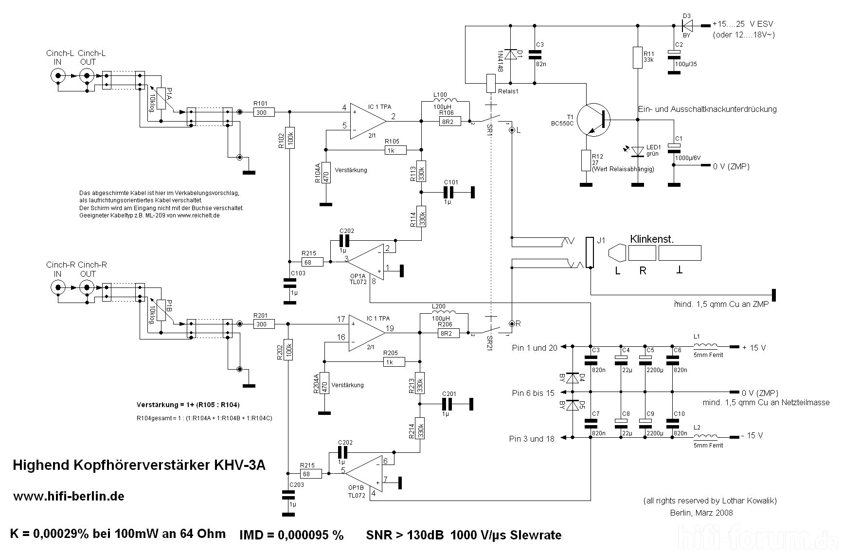

Ich habe heute wieder allerhand Fragen. Und zwar hab ich den angehängten
Schaltplan gefunden, für einen Kopfhörerverstärker, der auf dem Texas
Instruments TPA6120A2 (Belegung im Anhang) basiert.
Beginnend mit der wichtigsten Frage:
1) Laut diesem Schaltplan sind nur 2, 4, 5 und 16, 17, 19 belegt - also
LOUT, LIN+, LIN- und ROUT, RIN+, RIN-. LVCC-, LVCC+, RVCC- und RVCC+
nicht. Was darf ich daraus lernen?
2) Ganz rechts sehen wir zweimal 0V (ZMP). Ich vermute mal, dass das
Zentraler Massepunkt heißt? Wie unterscheidet sich dieser von den
anderen (als etwas dickere schwarze Rechtecke dargestellten)
Massepunkten?
3) Ganz links haben wir Cinch-L IN und Cinch-L OUT bzw. Cinch-R IN und
Cinch-R OUT. Ist das bloß ein Thru-Weg, es geht genauso raus, wie es
reinkam? Wenn ja, könnte ich dann die Kabeln von Audioquelle und Ziel
der "Weiterleitung" auch vertauschen und es funktioniert trotzdem?
Vielen Dank schon mal im voraus!

1) Die Betriebsspannungsversorgung ist im Schaltbild nicht
eingezeichnet, muß aber selbstverständlich verbunden werden.
Edit: Sehe gerade, ist doch drin. Rechts am Netzteil.
2) Mit den ZMP werden alle Schaltungsmassen sternförmig an einem Punkt
zusammengeschaltet. Masse ist nicht gleich Masse. Jede Verbindung hat
einen, wenn auch geringen, Spannungsabfall.
3) ja. Im Notfall dreht Du halt den Kopfhörer um. ;-)

Ok, ok.
1) Jetzt is es mir klar. Da hatte ich einen Knoten im Hirn.
2) Ok, das heißt, auch alle anderen Massen laufen an diesem einem ZMP
zusammen?
3) Naja, für den Kopfhörer ist der Klinkenstecker da. Der OUT leitet zu
irgendeinem anderen Gerät weiter..

Noch zwei Fragen:
4) Links im unteren Drittel steht:
  Verstärkung 1 + (R105:R104)
  R104gesamt = 1 : (1:R104A + 1:R104B + 1:R104C)
  Die erste Zeile ist klar. Aber was hat es mit der zweiten auf sich?
5) Unter dem BC560C ist ein Widerstand, dessen Wert relaisabhäng ist.
Wie tüftel ich mir den richtigen Wert aus? Und welches Relais soll ich
für diese Schaltung verwenden? Irgendein Tipp?

3) Bin davon ausgegangen daß Du L+R vertauschen wolltest. Diese
parallelen Cinch Buchsen halt ich  für ausgemachten Unsinn. Man schaltet
nicht einfach 2 Eingänge parallel. Mach je einen Cinch rein und gut.
4) keine Ahnung was die 2.Zeile soll.
5) Der wird so bemessen, daß mit dem Strom des Relais die Differenz der
Betriebsspannung und der Relaisspannung abfällt.
Du kannst Dir das Ganze auch etwas einfacher machen und so eine Platine
fix und fertig in CN bestellen. Das habe ich auch so gemacht, etwas
modifiziert und fertig ist der super Kopfhörerverstärker.
https://www.ebay.com/itm/TPA6120A-Headphone-Amplifier-ALPS-Tone-Tuning-for-32-ohm-to-600-ohm-Headset/283623119886?hash=item4209415c0e:g:ROcAAOSwqh9diUDP
Diesen habe ich (mit Alps Poti). Da ist auch die Ausgangsschutzschaltung
schon drin, die um einiges besser ist als in der o.a. Schaltung.
Dazu ein Ringkerntrafo, eine schöne Eingangswahlschaltung mit Relais und
uC sowie Eingangswahl und Bereitsschaftsanzeigen mit WS2812

Ich nehme für so etwas gerne die Omron G6S-2. Hier eben für 12V.
L1 und L1 sind einfach Ferritperlen über die Leitung gezogen.
L100, L200 sind unkritisch, da kein HF. Kann man auch weglassen. Im
Datenblatt des TPA ist nichts davon erwähnt, also irgendeine Idee des
Autors. Ich würde eher die 8R2 auf 39R erhöhen, so wie es auch im
Datenblatt als Beipiel steht. Warum man immer alles besser zu können
glaubt als der Chiphersteller wird mir ein Rätsel bleiben.
