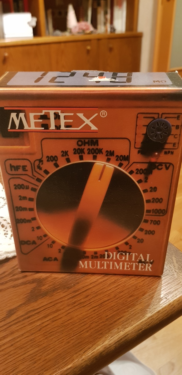

von puuh der Bär (Gast)
Peter Trans schrieb:
> Aus Nostalgiegründen hatte ich mir ein neuwertiges Voltrcaft/ Metex
> M-3650B
> ersteigert, das war mein zweites richtiges Multimeter überhaupt
> Davor hatte ich das M-3630 oder so
Ts, jetzt hab ich doch mal nachsehen müssen ob meine noch da sind ...

Mein 4650 hat auch noch seine originale Tasche. Das Panzertape am
Scharnier wurde aber schon mehrmals erneuert :-)
von Peter Trans (Gast)
schon fast Sammlerzustand:-)

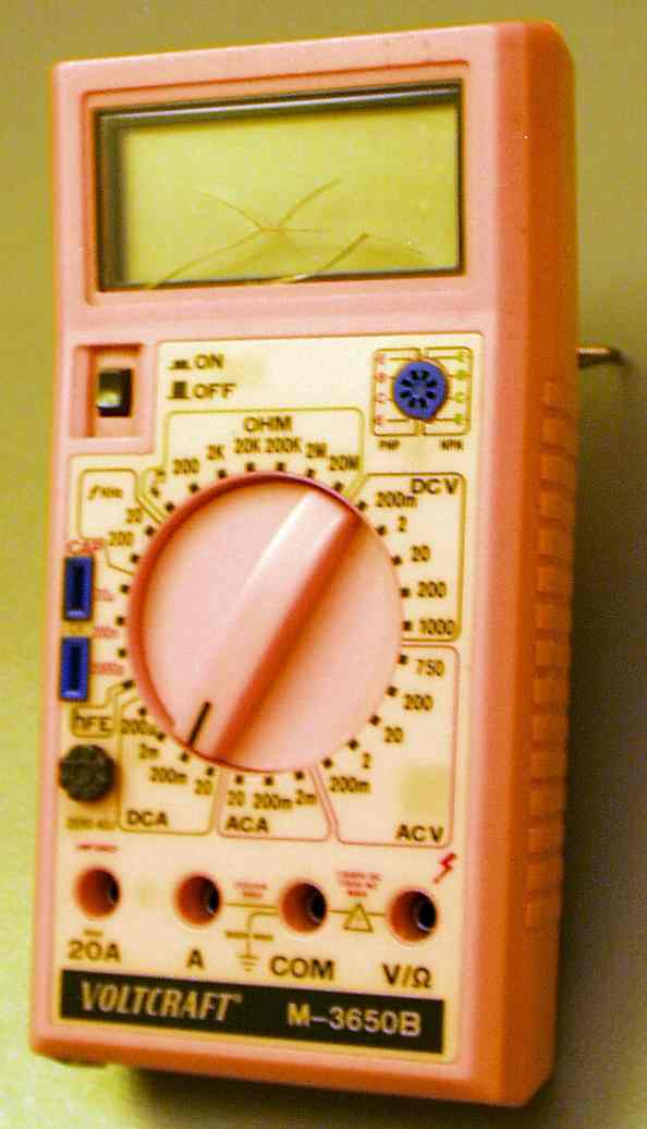

Hab mein M-3650B auch noch, inkl. Tasche ;-)
War damals ein Weihnachtsgeschenk und mein erstes "gutes" Multimeter
(nach Hung-Chang).
Funktioniert immer noch ohne Probleme, die Genauigkeit müsste ich mal
mit meinem Brymen vergleichen, aber für Alltagsmessungen immer noch OK,
kann immerhin bis 20A (das Brymen nur bis 10).
und die 20A sind erstaunlich genau, habe es mit den andern Verglchjen,
selbst 10mA im 20A Bereich

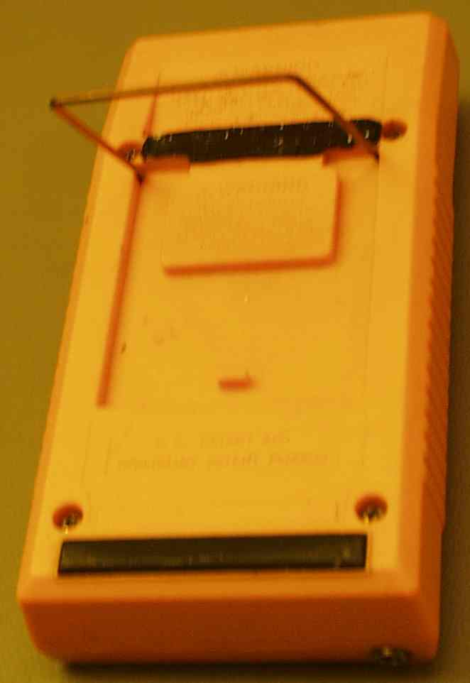

von Teo D. (teoderix)
Noch so ne Schubladenleiche....
Hier mal ein "Echtes" ;)
Tut wie eh und je. Nur vor ~10J musste ich es mal zerlegen, um die
Steckverbinder zu reinigen.
Die Komische Buchse?! Is ne Q&D Notstromversorgung. :)
von Route_66 H. (route_66)
Ist das eine übliche 3,5mm Klinke?
Dann würde ich mit dem Gerät niemals an gefährlichen Spannungen messen!

von Jedzia D. (Firma: Rast und Ruh) (jedzia)
Mal ein Metex das gebraucht wurde. Schön:) Meins existiert leider nicht
mehr. Hatte einen schlimmeren Bruch des Displays. Das Nachfolgemodell
(nicht historisch gemeint) M-4650CR funktioniert aber noch einwandfrei.
Aus reiner Kuriosität: Stammen deine Bilder aus den 90ern? Oder ist dir
die Kompression durchgegangen? :)
Nein, aber die Kamera. :D
https://www.digitalkamera.de/Kamera/Olympus/C-1400L.aspx
Mit etwas mehr Licht, das ich künstlich nicht wirklich zur Verfügung
stellen kann, macht das Ding aber ganz passable Bilder.... OK, mehr als
4-5 Bilder im Jahr hier rein stellen und noch mal so viele zur
Gedächtnisstütze bei Reparaturen, mach ich eh nich. Also alles noch kein
Grund zur Veranlassung.... :)
