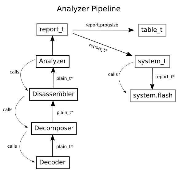

Update (v.0.5.2 + v.0.5.3)
-> Analyzer Pipeline um einen Instruction Decomposer erweitert. Dieser
zersetzt Opcodes in ihre Operanden und klassifiziert diese (Immediate,
Register, etc.). Dies könnte später für die statische Analyse wichtig
werden.
-> Desweiteren wurde das EEPROM Modul um den Write-Only Modus ergänzt.
Damit werden nun alle 3 Modi (erase-write, erase, write) unterstützt. Im
EEPROM Modul fehlen nun nur noch die CPU Halts nach einem Read/Write.
-> Eine Opcode Ansicht wurde dem Disassembly hinzugefügt. Dies
vereinfacht das Matching von Opcode zu Instruktion.
-> Kleine Änderungen am Prescaler vom Timer0.
-> Neue Datenstruktur zur Collection hinzugefügt, um die ineffiziente
queue_t abzulösen.
-> Desweiteren wurden Heap-Allocations reduziert. Generell soll im Laufe
der Zeit der Heapverbrauch reduziert werden, da dieser zurzeit noch zu
hoch ist. Weitere Verbesserungen in der Richtung folgen also noch.

Update (v.0.5.5)
-> Die Projekt Struktur wurde nochmal überarbeitet. Die Engine, welches
die Analyzer Pipeline beinhaltet (Decoder, Decomposer, Disassembler,
Analyzer, virtueller Mikrocontroller) wurde vom Debugger getrennt und in
verschiedene Verzeichnisse gesteckt.
-> Die Struktur sieht nun folgendermaßen aus:
engine
  |------ src
  |------ include
debugger
  |------ src
  |------ include
shared
  |------ src
  |------ include
-> In Zukunft würde ich gerne versuchen eine statische Library aus der
Engine zu machen. Diese könnte man dann für Programmanalysen (statisch
und dynamisch) verwenden. Oder aber auch als Test-Suite für
Mikrocontroller sodass man kleine Tests für reale Projekte schreiben
kann.
