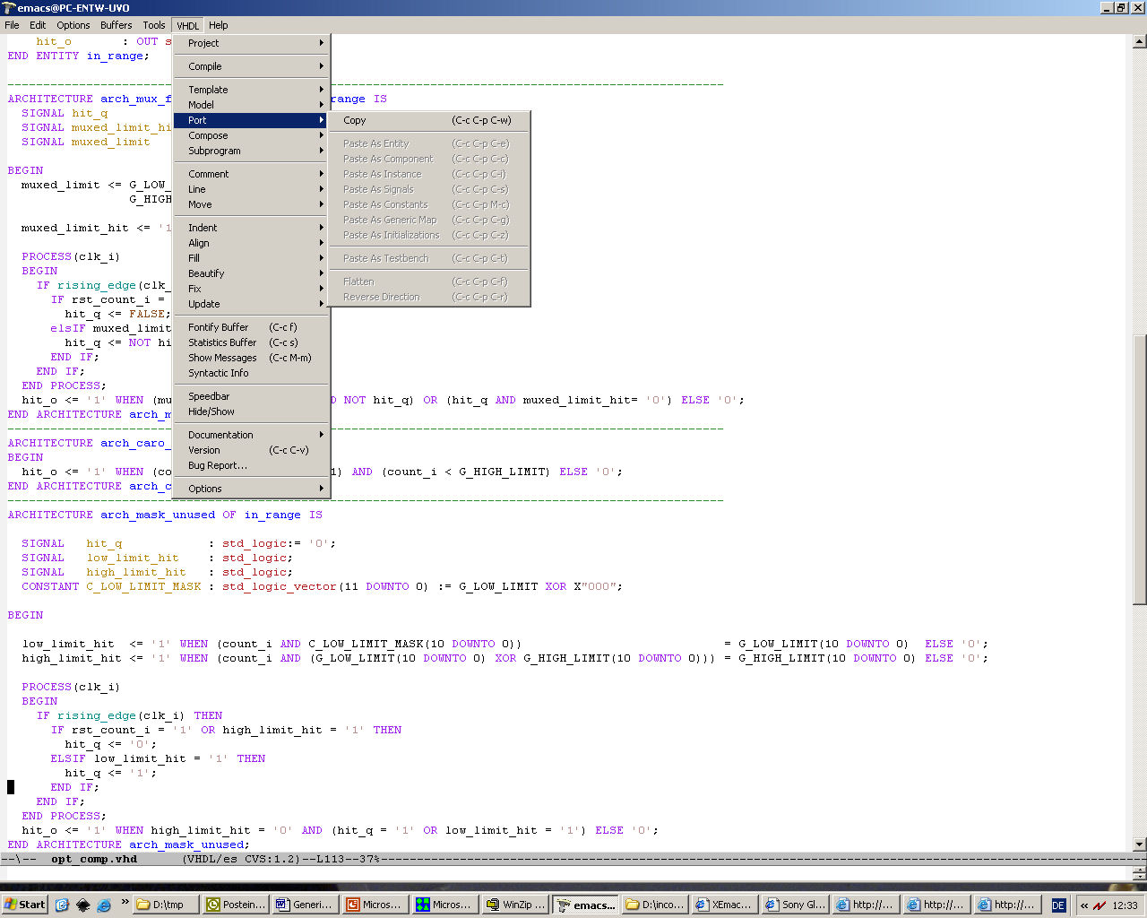

Xemacs soll besser auf die graphische Oberfläche abgestimmt sein, Emacs
sei dagegen stabiler. Der Emacs gilt als unhandlicher, ich komme aber
damit bestens zurecht. Der Emacs hat PullDown Menüs, wird
aber meistens über tastaturkürzel bedient. Für den Xemacs müssen wohl
die *.el vor Nutzung compiliert werden, beim emacs wohl nicht. (Oder
bei Emacs genügen mitgelieferte *elc (?)).
Ich arbeite unter win32 nur mit dem emacs. (Sreenshot liegt bei).
