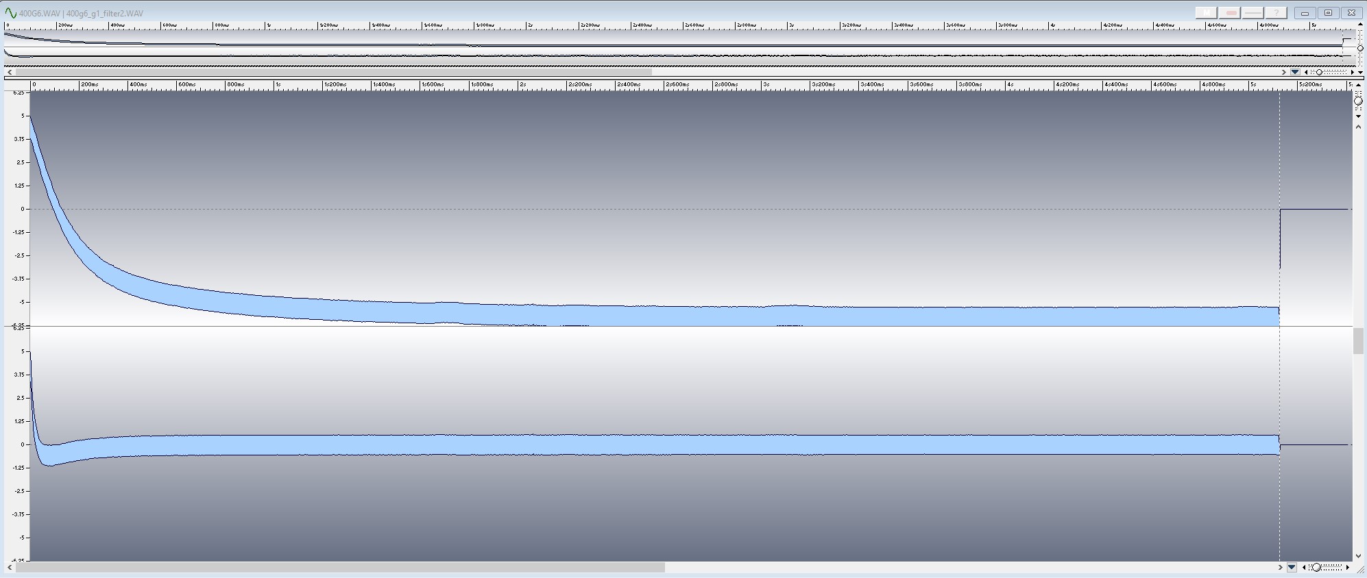

von Daniel P. (zwirbeljupp)
ich würde gerne noch einmal den Vorschlag des digitalen High-Pass
Filters aufgreifen, um das DC-Offset loszuwerden.
Verwendet wird ein PIC32MX150F128B, der mit 48 MHz getaktet ist. Es gibt
also keine dedizierte DSP-Hardware. Da ich die Berechnung des Filters
sowie die Konvertierung in 16-Bit Samples innerhalb eines Interrupts
ausführen muss, sollte das ganze möglichst Effizient ablaufen.
Ein digitaler DC-Blocker kann ja bekanntlich über eine einfache
Differenzengleichung implementiert werden:
  y = x - xm1 + R * ym1;
  xm1 = x;
  ym1 = y;
(z.B. https://ccrma.stanford.edu/~jos/fp/DC_Blocker.html)
Dabei sind:
x  - aktuelles Input-Sample
y  - aktuelles Output-Sample
xm1 – letztes Input-Sample
ym1 – letztes Output-Sample
R – Filterparameter (0.995 scheint hier ein üblicher Wert zu sein)
Mit der Information, dass vom Mikrophon nur 18 Nutzbits ausgegeben
werden, würde ich natürlich versuchen die gesamte Berechnung in maximal
32-Bit durchzuführen. Mein bisheriger Ansatz dazu sieht so aus:
int sample,y,ym1,xm1;
signed short out;
signed int negative;
sample >>= 6;  // ungenutze niederwertige Bits entfernen
negative = (sample & (1 << 17)) != 0;   // prüfen, ob höchstwertiges Bit gesetzt ist
if (negative)
      sample = sample | ~((1 << 18) - 1);  // “sign extension” für Bits 18 – 31
// mit ~0.995 multiplizieren (1019/1024 = 0.995117)
ym1 *= 1019;
ym1 >>= 10;
y = sample  xm1 + ym1;
xm1 = sample;
ym1 = y;
out = (signed short) y;  // cast zu 16-Bit integer
Was meint ihr, ist das ein sinnvoller Ansatz oder seht ihr noch
Optimierungspotenzial?
Ich arbeite gerade noch an der Infrastruktur, um das ganze mit realen
Daten zu testen/simulieren zu können, d.h. ich muss mich vorerst auf
Trockenübungen beschränken. Feedback daher sehr willkommen.
Danke & Gruß
Daniel
Ich bin begeistert, vielen Dank für die Tips!
@Wolfgang, Detlef: Eure Vorschläge sind klasse, damit wird das noch ein
ganzes Stück effizienter. Ich denke, ich werde die Variante ym1
-=ym1>>8; weiter verfolgen, denn damit kann ich - wie weiter oben von
Maxe bereits empfohlen - die Samples zunächst linksbündig ausrichten,
ohne die Gefahr eines Überlaufs durch Multiplikation.
Ich habe mir ein kleine Programm geschrieben, das die Filter auf eine
Wav-Datei anwendet und habe dazu Samples mit meiner Hardware
aufgenommen. Test erfolgreich!
Das I²S Mikrophon (SPH0645LM4H) hat nach dem Powerup ein DC-Offset,
welches sich über ca. 1-4 Sekunden auf sein Minimum einpendelt. Der
high-pass Filter löst dieses Problem sehr elegant (siehe Anhang,
oben=Originaldaten, unten=gefiltert).
Danke auch für die DSP-Lektüre, sowas habe ich schon länger gesucht!
Daniel
