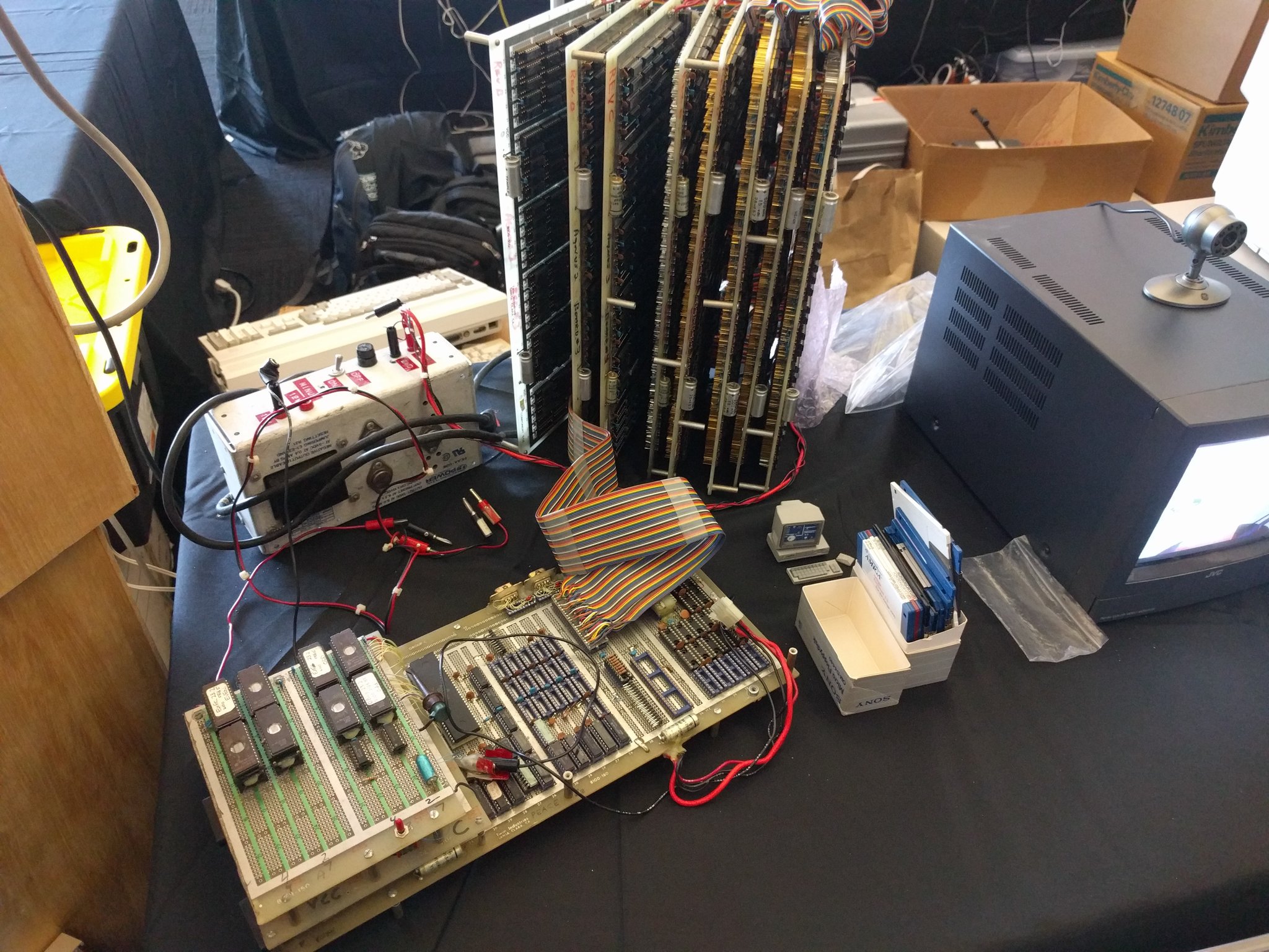

Gast #6416696
Duke Scarring schrieb:
> dfIas schrieb:
>> Ein FPGA ist deshalb doch kein FDGA, oder?
> Das 'P' in FPGA kommt m.E, eher aus der Richtung 'programmable
> resistor'...
Eher Programmierbare 'Gatter-schaltung'. Wobei eben nicht im
Halbleiter-'Ofen` programmiert, sondern easy auf der Platine hier
'Field'.
Das ist dann auch schon die grösste Gemeinsamkeit in der
'Programmierung' zwischen FPGA und ISP (in-system programmable)
mikrocontroller.
Man kann ja auch mit 74*** Gatter gräbern Ablaufsteuerungen
programmieren. Da die aus Gattern aufgebaute Version der Graphik-,DMA
und Peripheriecontroller für den späteren Commodore Amiga Homecomputer:
https://pbs.twimg.com/media/CpMsQd4UMAEtznY?format=jpg&name=large
