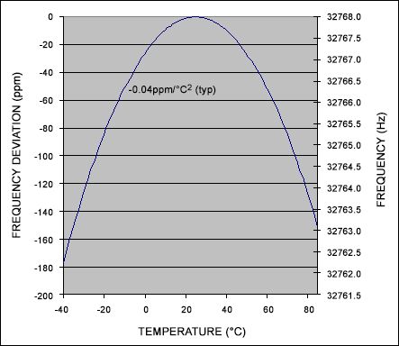

Gute Uhrenquarze machen 10ppm/K, man beachte : pro Grad. Bedeutet, man kriegt die Tollen werte auch nur bei hinreichend konstanter Temperatur. Weshalb sind Armband Uhren so Genau ? Weil das Handgelenk eben die Hohe Temperaturkonstanz bietet. Wenn also die Uhr am Morgen in der Sonne steht wird nichts mit Genauigkeit, auch nicht per irgendwas korrigierbar.
#6419958
Pandur S. schrieb: > Gute Uhrenquarze machen 10ppm/K, man beachte : pro Grad. Humbug, grober Humbug! Einfach mal ins Datenblatt sehen. https://www.tme.eu/Document/ac506523d8ebe6f1b8c11e7f54b1ba4e/WX4.pdf
