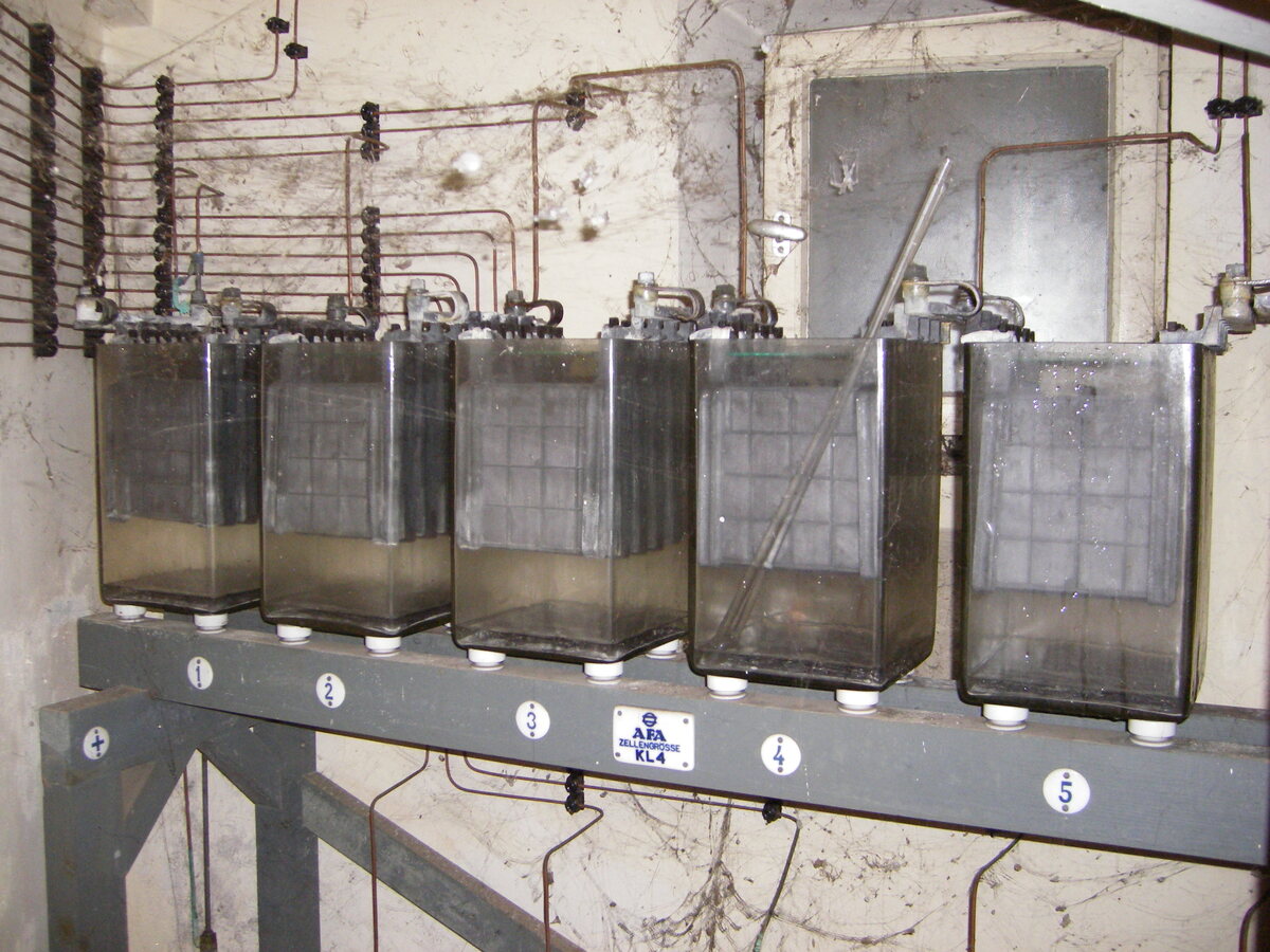

Hier ein Foto von definitiv leeren Bleiakkus. Auch wenn das dem TO nach
2⅓ Jahren nicht mehr helfen dürfte,
