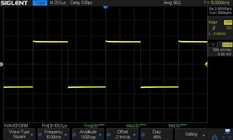

OP #6427922
Hallo Forum,
Kaum sind zwei Tage vergangen konnte ich einen
Screendump von meinem SDS2k machen.
Mit lxi und lxi-tools hatte ich kein Glück beim
SDS2k Oszi, obwohl beim SSA3k alles gut funktioniert.
Dem SDS2k bin ich mittels Python/usbtmc/pyusb beigekommen.
Lange Rede kurzer Sinn, das Skript um das SCDP Kommando
unter Linux abzusetzen und den Output zu lesen habe ich
angehängt.
Die udev rules lauten
>cat /etc/udev/rules.d/95-siglent.rules
# USBTMC instruments
# Siglent SDS2000X idVendor=f4ec, idProduct=ee3a
SUBSYSTEMS=="usb", ACTION=="add", ATTRS{idVendor}=="f4ec",
ATTRS{idProduct}=="ee3a", GROUP="usbtmc", MODE="0660"
Danach als root "udevadm control --reload", damit die Regel wirkt.
Der Dump eines Rechteck-Signals ist auch im Anhang zu sehen.
Markus
PS.: Jetzt kann ich mich meinem eigentlichen Problem zuwenden
dem PicoScope das spinnt - das ist aber in einem anderen Thred
zu lesen.

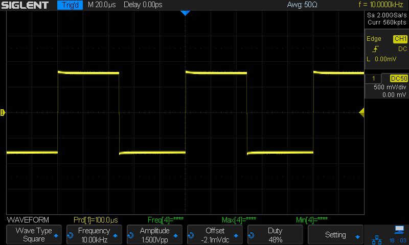

OP #6428251
@All,
habe ein python3 Skript gemacht, das den Screen-Dump
im .bmp [default] .jpg und .png erzeugt.
Aufruf screen_copy_sds2k.py
ohne Parameter erzeugt es ein "screen_dump.bmp" File
mit Parameter -e jpg oder png erzeugt es ein "screen_dump.(jpg|png) File
mit beiden Parametern -f <File-Name-ohne-ext> -e jpg oder png
entsprechen
die Kombination aus beien.
Parameter -h bzw --help für den Hilfe Screen.
Ich hoffe das ist für den einen oder anderen hilfreich,
der auch mit der SDS2KX Serie Dumps machen will.
Markus
