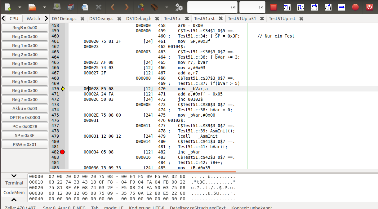

Ich arbeitete lange mit Keil's µVision unter Windows, nun bin ich
komplett umgestiegen auf Linux und finde hier nichts Vergleichbares.
Bleibt nur was selbstgemachtes, vor allem weil mein favorisierter
Controller (Atmel AT89C5122) bereits abgekündigt ist und auch noch auf
eigener Hardware läuft. Dieses Selbstgemachte wird also sehr speziell
werden und ist eigentlich nur für mich interessant.
Da ich das Plugin aber zunächst nur für den einfachen 8051 schreibe
könnte ich mir ein veröffentlichen dieses Teils vorstellen (wenn er
fertig ist). Die Quellen sind zu grauslig sie zu veröffentlichen.
Als Plugin muss auch nichts installiert werden, man teilt Geany
lediglich den Pfad zum Plugin mit.
Funktionell soll das Plugin so ähnlich wie µVision sein, nur nicht so
umfangreich, dafür mit neuen Funktionen. Im Moment ist debuggen im
Asseblermodus fertig und bietet folgende Möglichkeiten:
  Run - Im Automatikbetrieb starten (bis Ende oder Breakpoint)
  Step - Abhängig vom Betriebsmode ein Assembler- oder C-Befehl
  StepOver - Unterprogramme/Prozeduren wie einen Befehl ausführen
  StepOut - Ab aktueller Position bis zur Rückkehr aus UP  wie ein
Befehl
  StepBack - Letzte Funktion (Automatik oder Step) rückgängig machen
Vor Allem StepBack war mir wichtig, um beim mehrfachen debuggen einer
bestimmten Programmstelle  (Schalter abfragen, Wert einlesen...) nicht
jedesmal das Programm neu starten zu müssen und mich bis zur
entscheidenden Stelle durchkämpfen zu müssen. Wenn ich eine
Schalterabfrage prüfen will kann ich nun den einen Zustand prüfen,
steppe zurück und prüfe den anderen Schalterzustand.
Im Grunde ist es aber noch viel zu früh über das Projekt auch nur zu
sprechen. Im Anhang ist ein Bildschirmfoto des Debbuggers im
Assemblermodus.
Gruß Tom
