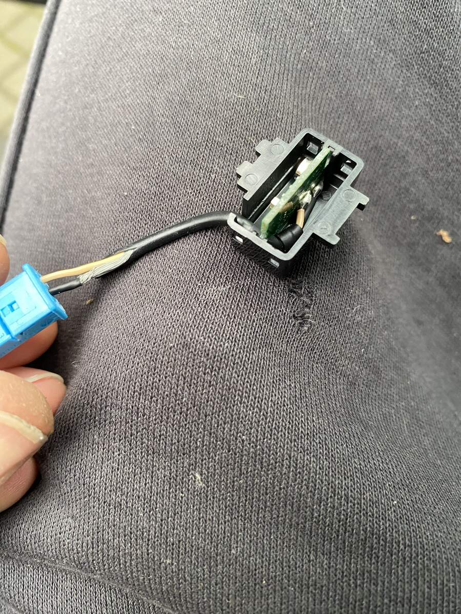

Hab jetzt auch folgendes Problem das ich das originale Mikro nicht
verwenden kann.
Folgendes gemessen:
Am originalen kommen 9v raus
Am nachrüst kommen nur 3V raus
Mikro ist zweipolig von BMW.
Wie krieg ich jetzt das hin das es funktioniert ? Einfach Spannung
drauflegen 9v ?
Danke
Gruß. Daniel

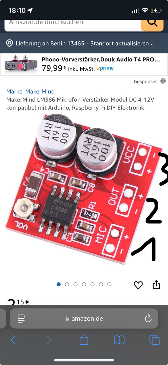

von Daniel (danyelmini23)
Hab jetzt folgendes gefunden und wollte mal fragen ob es funktionier ?
LM386 MIKROFON VERSTÄRKER MODUL DC 4-12V
Also auf 1 das Micro was ja 9v benötigt
Auf 2 zum Eingang Zubehör Radio was nur 3v liefert und auf 3 12v legen
und dann auf 9v einstellen.
Jetzt an die Profis … geht das??
Danke im Voraus
