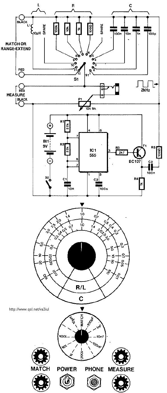

von Andreas M. (andreas_m62)
Früher hat man das einfach so gemacht.
von der m (Gast)
Andreas, das is aber schon auch eine Elektor Schaltplan :) Sieht man
sofort.
von Rainer V. (a_zip)
> sofort.
...und das ist "Profi"...
Gruß Rainer
