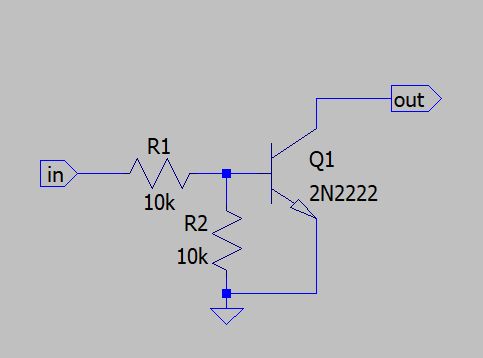

 ich hoffe mir kann wer helfen ich möchte meinen PC durch diese kleine
Schaltung via http anschalten. Software technisch ist schon alles fertig
fehlt nur noch die hardwear. Habe bereits einen funktionierenden
Prototypen es gibt nur ein Problem, sobald ich die Spannungs versorgung
von dem Microcontroller Wemos d1 mini trenne und dann wieder herstelle
gibt er auf dem Pin D5 dort wo mein Transistor hängt kurzeitig eine
spannung von 0,25V aus, dadurch wird der transisistor geschaltet und der
PC angeschaltet. Wenn ich per software den Pin D5 schalte hat  bekommt
er eine Spannung von 1,4V. mein Gedanke eine  Z-Diode in Sperrichtung
einbauen die bis 1V sperrt hab jedoch blos Z-Dioden ab 3V gefunden gibt
es vl eine andere Möglich keit dies umzu setzten im Anhang hängt meine
Skizze.

Diode in Reihe zur Basis
von Kevin M. (arduinolover)
Wake on Lan war vermutlich zu einfach?
Was für ein Transistortyp soll das sein?
Nimm ein NFET mit Threshold Voltage um die 3 bis 4V.
Normalerweise sollte D5 beim booten des Controllers im High-Z sein, ein
Pulldown könnte auch Abhilfe schaffen.

Erstens würde ein normaler Transistor mit 0.25V noch nicht einschalten.
Zweitens schalten die meisten uC erst mal alle Pins auf Eingang, bevor
man sie im Programm zum Ausgang umdefiniert.
Üblicherweise spendiert man dann einen (10k) Widerstand vom Pin nach
Masse, um so lange 0V vorzulegen.
Und last but not lrast solltest du erst mal Grundlagen der Elektronik
erlernen bevor du unhehaemmt rumbastelst, ein NPN Transistor bekommt
einen Basisvorwiderstand, und die gelbe LED auch. Das kann man nun
wirklich UBERALL lesen. Es zeigt also, dass du nichtmal die
allergeringste Mühe verwendet hast, vorher was zu lernen.

Wo ist der Basisvorwiderstand? Gibt es auch einen Schaltplan? Dieses
Verdrahtungsplan-Gekrixel mit Fritzing ist ein Graus! BTW: ich verwende
Fritzing auch manchmal, aber nur die Schaltplan-Ausgabe.

Nimm einen Spannungsteiler.

Gesagt getann jedoch schaltet er jetzt per software auch nicht mehr
Das ist nicht sein Problem und es hilft auch nicht.
Deshalb nämlich:

bei deinen Angaben kann ich nur raten: verkleinere der Widerstand R1.
Das kann eigentlich nicht sein. Die digitalen Ausgänge des Wemos D1
Moduls liefern LOW=0V oder HIGH=3,3V. Wenn das bei dir anders ist, dann
hast du dein Modul kaputt gemacht.
Pascal .. schrieb:
> Transistortyp ist ein  2N2222
Das ist ein NPN Transistor, da kann maximal 0,8V an der Basis anliegen.
Wenn du da 1,4V misst, dann ist der auch schon kaputt. Es fehlt ein
Vorwiderstand an der Basis, zum Beispiel 1kΩ.

Besorg dir nen LogicLevel N Fet. Zwischen Gate und beliebigem GND Punkt
kommt ein PullDown damit er NC (= Normaly Closed) ist wenn nicht
geschaltet wird.
> Punkt kommt ein PullDown damit er NC (= Normaly Closed) ist wenn nicht
> geschaltet wird.
> Die zweite Frage zum Thema Transistor in Verbindung mit einem ESP32
> Board heute, schaffen wir noch Nummer drei oder mehr :)?
AU WEIA.
Nicht nur, dass der Hinweis fehlt, dass für die 3.3V eines WeMos ein
besonderer MOSFET mit besonders niedriger Schwellspannung nötig ist, der
schon bei 2.8V definiert (also mit RDSom Angabe im Datenblatt)
durchschaltet wie z.B. IRLML2502,
sondern auch versucht, Fachbegriffe aus einer ihm fremden Sprache
einzustreuen um klüger zu erscheinen, es aber leider völlig vergeigt,
normally closed heisst normalerweise eingeschaltet und das soll der
MOSFET bestimmt nicht sein, sondern er soll normally open sein.

von Maxim B. (max182)
Pascal .. schrieb:
> Edit: Erster Post wollte keine 3Bilder Hochladen das Richtige bild ist
> dass das Doppelt zu sehen ist
Das Bild sieht schön aus. Aber Schaltplan wäre besser. Kannst du einen
Schaltplan machen, wo man sieht, wo Basis ist und wo Emitter? Ohne
Schaltplan wirst du auch selber kaum Fehler finden.
Pascal .. schrieb:
> kurzeitig eine spannung von 0,25V aus,
Das kann beim Initialisieren der Ausgänge auftreten. Oftmals läßt sich
das im Programm beheben.
Wenn nicht, dann benötigst Du einen zweiten Transistor, der über einen
Kondensator auf die Basis, während des Einschaltens durchschaltet und
somit die Basis Deines Transistors in der Schaltung auf das Potential
vom Emitter zieht.

von michael_ (Gast)
Um so eine Spitze wegzunehmen, reicht ein Kondensator an der Basis.
