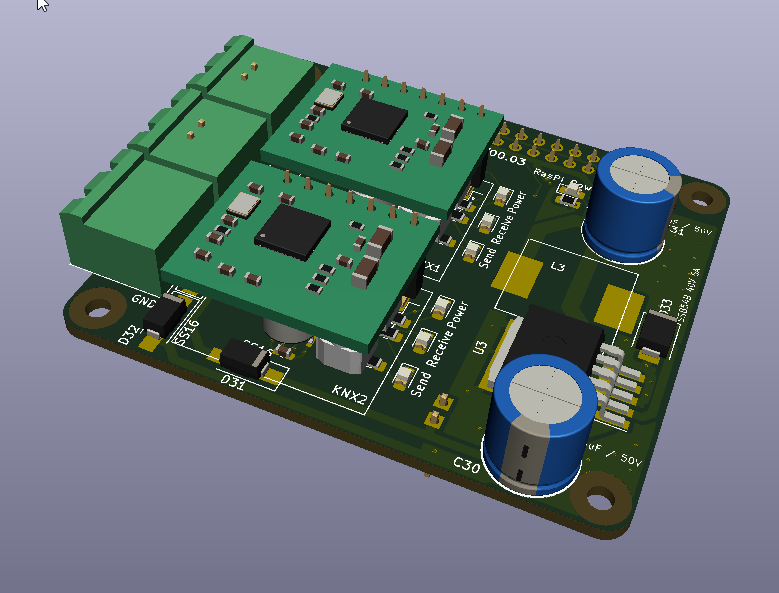

von Ing-Dom (Firma: OpenKNX) (sirsydom)
aktuell und bis zum 21.02 lege ich wieder eine Serie der MicroBCU2
(https://gitlab.com/knx-makerstuff/knx_microbcu2/-/wikis/home) auf.
Außerdem gibts eine verkleinerte Version auf 18x18mm, die NanoBCU
(https://gitlab.com/knx-makerstuff/knx_microbcu2/-/wikis/NanoBCU)
Auch das Raspi HAT PCB mit 2x KNX gibts für Neugierige early adopters.
(https://gitlab.com/knx-makerstuff/knx_microbcu2/-/wikis/DualKNX_MicroBCU_RaspiHat)

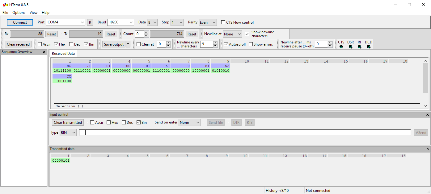

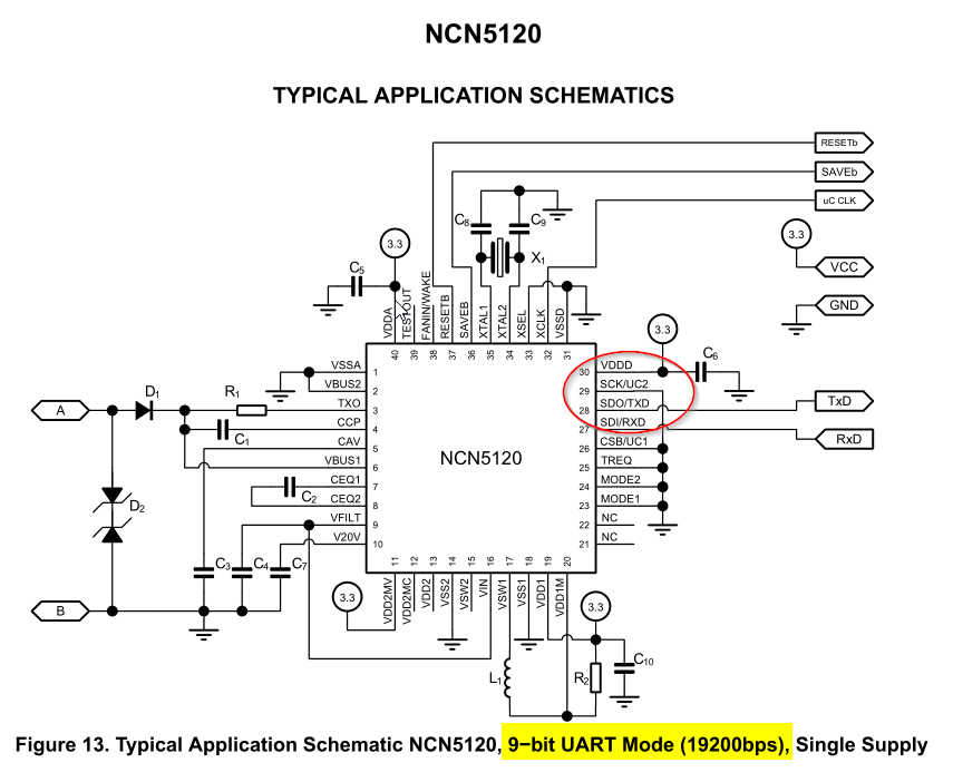

von Matthias 🟠. (homa)
ok, danke. ich habe noch einen CP2102 mit 3,3Volt gefunden.
Das Empfangen und mitlesen auf dem Bus klappt schon mal via HTerm.
Leider klappt kein Senden. Ich setzte anscheinen die Daten falsch
zusammen. Kannst Du mir hier oder ein Anderer auf die Sprünge helfen?
Es gibt leider nur "State Service" Meldungen zurück: re- und pe- error
Muss der NCN erst eine eigne Adresse bekommen? Oder verstehe ich das mit
den letzten Bytes beim Senden verkehrt (Seite 36.)

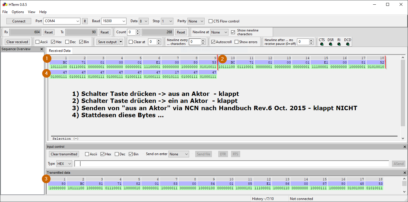

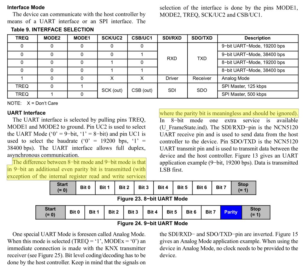

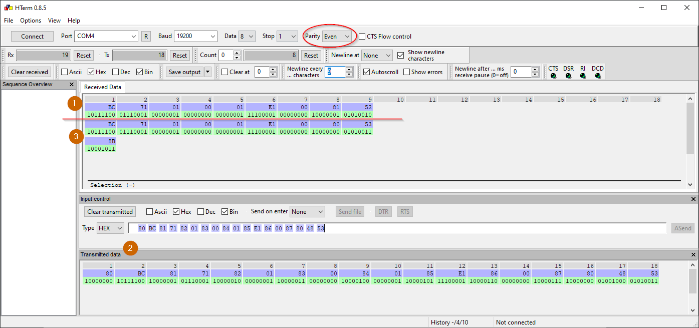

Falls noch einer darüber stolpert:
So Fehler gefunden. Ich habe nicht genau genug auf Deiner Website
gelesen ... MicroBCU2, Schematic V00.20 (NCN5120) - UART: 19200bps 8E1 /
3.3V
Anbei die Bestätigung aus der Doku.
Gemein ist das die interne Kommunikation mit dem NCN klappte, siehe
Hinweis in der Doku, aber halt nicht das Senden. Und ich habe mich auch
gefragt warum ich den Modus Bus-Monitor nicht aktiviert bekam. Hier
scheint das Parity Bit anscheinen doch wichtig!
1. Lesen eines Telegramms vom Schalter: Aktor an
2. Eigenes senden via HTerm: Aktor aus
3. Bestätigung des eigenen Telegramms mit Status Byte
Weitere Erkenntnis ist das keine Adresse im NCN festgelegt werden muss
und man sogar im Namen einer Anderen senden kann :-)

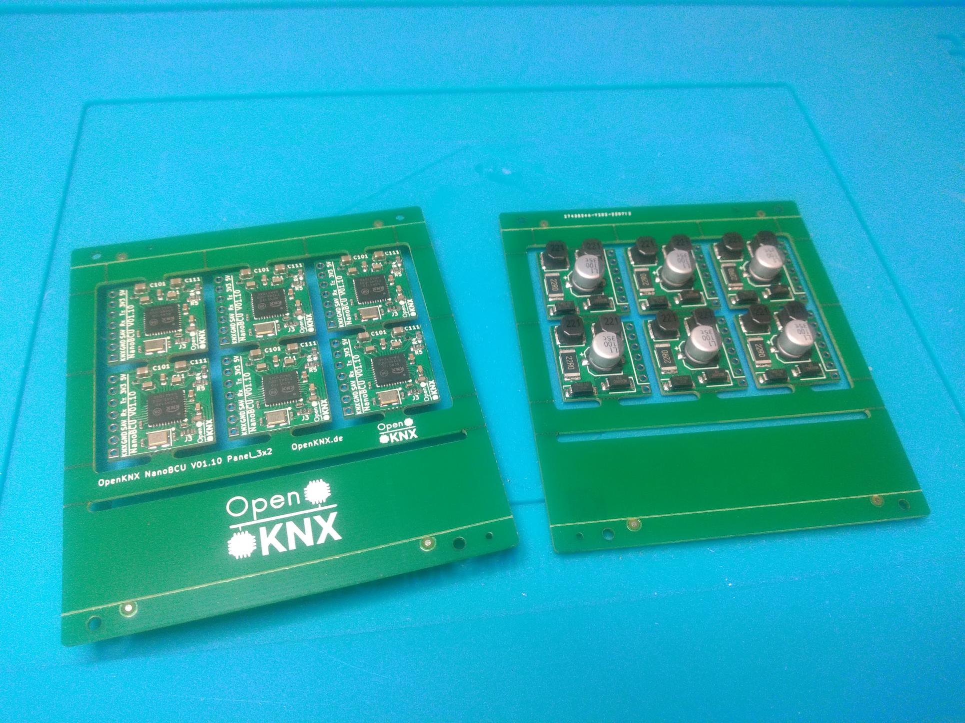

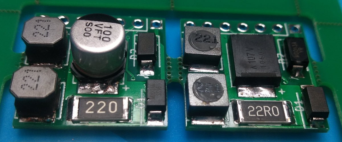

Die NanoBCU V00.11 ist nun auch mit einem Tantalum Elko bestückbar,
zusammen mit flacheren Spulen und einem reduziertem PCB beträegt die
Gesamtdicke nur noch 5mm.
jetzt auch doppelseitig bestückt erhältlich.
https://github.com/OpenKNX/OpenKNX/wiki/NanoBCU
