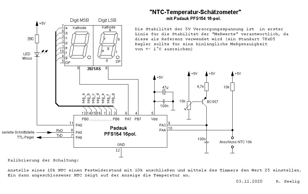

Realisierung eines ADC
                + 5V      + 5V
                  |        +-+ R2
                  |        | | 4,7k
                 \ | 10k    |
              R1 |\        |<                 Umess o---+------> PA4
                 | |\------|  BC547                     |
   PA3 <--------------------+                          | | 1M
                  |         |  100n                    +-+
22
23
Eine sehr einfache Konstantstromquelle laedt einen Kondensator der
dadurch mit einen (nahezu) linearen Spannungsanstieg geladen wird.
PA3 schliesst den Kondensator kurz und dieser ist somit entladen. Wird
PA3 nun von digitalem Ausgang auf analogen Eingang umgeschaltet ist PA3
nun der + Eingang des Komparators.
Die Zeit, bis die Spannung am Kondensator die Spannung am- Eingang des
Komparators (zu messende Spannung) ueberschreitet, wird ermittelt und
entspricht somit direkt proportional der angelegten Spannung.
Funktionsweise der "Einfachstkonstantstromquelle"
Eine hinreichend stabile Versorgungsspannung wird voraus gesetzt, die
Stabilitaet (nicht der Absolutwert der Spannung) bestimmt die spaetere
Genauigkeit des ADC, da diese die Referenzspannung darstellt.
Mittels des Trimmers R1 kann die Spannung +5V <-> Basis eingestellt
werden. Diese Spannung veraendert sich nicht und ist somit konstant. Am
Widerstand R2 betraegt die Spannung somit die eingestellte Spannung
minus der Ube des Transistors. Die Ube betraegt (annaehernd) konstant
0,68V und somit aendert sich die Spannung am R2 ebenfalls nicht. Durch
ihn fliesst somit ein konstanter Strom und dieser in den Emitter des
Transistors.
Vernachlaessigt man den Basisstrom (der aber ebenfalls konstant sein
sollte) entspricht der Strom in den Emitter dem Strom, der aus dem
Kollektor fliesst und somit ist der Kollektorstrom ebenfalls konstant.
Wichtigstes Merkmal: Der Kondensator wird hier mit einem konstanten
Strom geladen
Ein Spannungsteiler bestehend aus 10k Ohm Festwiderstand und 10k Ohm NTC
bildet den "Meßfühler", die am NTC abfallende Spannung wird dem oben
beschriebenen ADC zugeführt.
Diese Spannung wird im PFS154 Mikrocontroller mittels Look-Up Tabelle
ausgewertet, die mit einem Tabellengenerator erstellt wurde. Der
Tabellengenerator ist ein Kommandozeilentool im Ordner:
 /padauk/ntc/divers
Mit diesem können Tabellen auch für andere NTC-Widerstände erstellt
werden.
Die Firmware des PFS154 wurde mit SDCC 4.0.4 übersetzt.
Kalibrierung der Schaltung steht als Text im Schaltplan. Viel Spaß beim
evtl. Nachbau oder bei der Betrachtung dieses "Projekts",

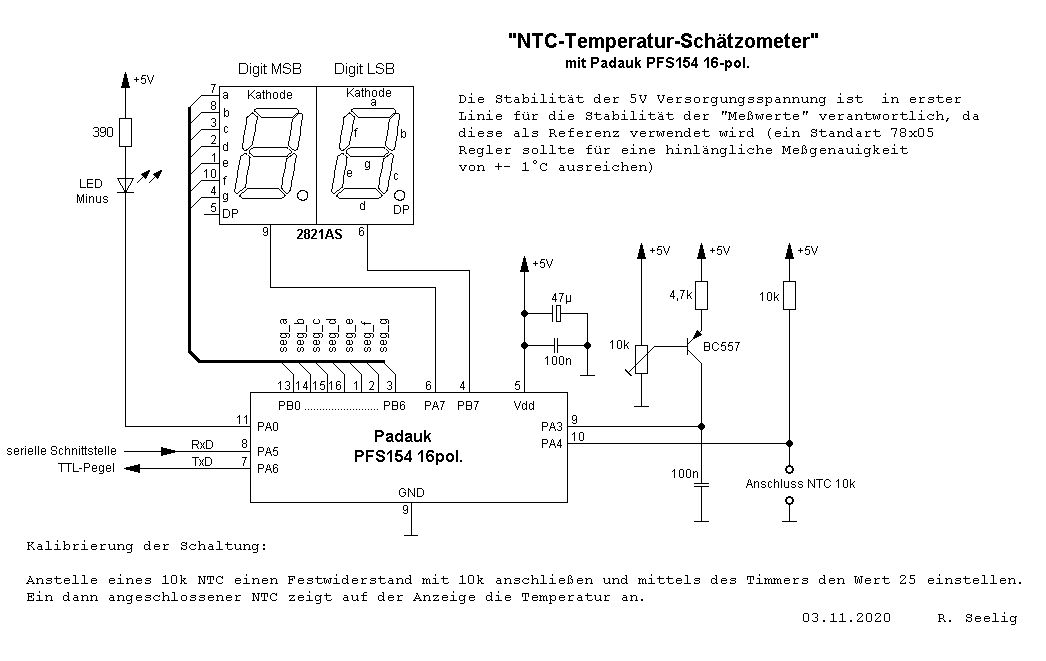

Hier fällt mir gerade noch ein Fehler im obigen Schaltplan auf: Der
GND-Anschluss des PFS154 ist nicht Pin 9 sonder Pin 12 !
Verzichtet man auf die Möglichkeit, dass der PFS154 über UART Zeichen
empfangen kann (wird hier mit dem Thermometer nicht benötigt), dann kann
man diesen freiwerdenden Pin dazu verwenden, dem dann hinzugefügten
Spannungsregler die Versorgungsspannung abzuschalten und somit die
Konstantstromquelle ebenfalls. Dies spart dann hier Strom, wenn keine
Messwandlung vorgenommen wird.
Korrigierten Schaltplan habe ich hier mal angefügt

Gerd E. schrieb:
> Momentan hast Du Deine KSQ+Kondensator an PA3 und das auf CIN0-
> geschaltet und den NTC an PA4 auf CIN+. Du vergleichst die beiden
> miteinander und misst die Zeit von Entladen des C bis sie die gleiche
> Spannung haben.
genau
Gerd E. schrieb:
> Du bekommst jetzt aber die Möglichkeit am internen Mux den - Eingang des
> Komparators statt auf die NTC auf die interne Bandgap-Referenz zu
> schalten. Damit kannst Du jetzt Deine KSQ+Kondensator gegen eine
> bekannte Spannungsreferenz kalibrieren. Zumindest mal die
> Temperaturabhängigkeit Deines Transistors sollstes Du so rauskalibrieren
> können ohne extra Hardware zu verwenden.
Hier ist dann die Frage, ob beim Anlegen der internen Referenz
(gpcc[3:1]=010) nicht nur der CIN0- diese Spannung erhält, sondern auch
am PIN PA3 anliegt (was ich nicht glaube aber ausprobieren werde).
Ich meine, dass ich ähnliches (noch ohne den Thermometer angefangen zu
haben) ausprobiert habe um zu wissen, ob man an die interne Referenz
irgendwie nach aussen bekommt (und ich glaube noch, dass ich gescheitert
bin)
von Tim  . (cpldcpu)
Ralph S. schrieb:
> Tim  . schrieb:
>> Beim Auslesen des NTC könnte auch das undokumentierte RFC-Peripheral
>> helfen:
https://deploy-preview-47--free-pdk-preview.netlify.app/undocumented-features#resistance-to-frequency-converter-pfs154-and-pfs173
> Der Aussage auf Free PDK hätten die neueren PFS154 dieses RFC drin (wenn
> auch wie du anmerkst "undokumentiert".
Ja, genau. Im PFS154 und PFS173 befindet sich der RFC, auch wenn er in
der Dokumentation nicht erwähnt wird. Hier habe ich etwas damit
herumgespielt:
https://hackaday.io/project/174822-sensors-based-on-the-padauk-rfc-peripheral
Es handelt sich im Prinzip um einen RC-Oszillator mit Frequenzmessung.
Das RC-Glied wird extern angeschlossen. Du könntest also deinen NTC +
Kondensator direkt an einen der Pins anschließen und mit Hilfe des RFC
den Widerstand messen.
von Gerd E. (robberknight)
Ich glaube nicht daß die Referenz nach außen geführt werden kann. Die
wird nur am internen Mux anliegen.
Aber für die von mir vorgeschlagene Kalibrierung Deiner KSQ+Kondensator
brauchst Du das doch auch gar nicht. Da reicht es doch, wenn Du die Zeit
messen kannst, die der Kondensator lädt bis die Spannung der internen
Bandgap-Referenz erreicht ist.
Du musst dazu halt wie von mir vorgeschlagen PA3 und PA4 in Deiner
Schaltung tauschen und KSQ+Kondensator an PA4 anschließen.

von Ralph S. (jjflash)
Dazu müßte aber die zu messende Spannung (über einen OP) den Kondensator
laden. Damit der dann mit einem konstanten, der Meßspannung
proportionalen Strom geladen wird, ist ein Integrator und ein
invertierender Verstärker notwendig... abgesehen davon wird das Entladen
des C dann auch etwas schwieriger.
Alles in allem benötigt es hierfür mindestens einen Doppel-OP (vierfach
wäre besser: Impedanzwandler, Invertierer, Integrator).
Genauer könnte das werden, wenn hier dann die Auflösung des ADC
gesteigert wird (sagen wir 12 Bit) und die Look-Up Table mehr
Stützpunkte erhält.
Für eine zweistellige Anzeige zu viel Aufwand, gerechtfertigt vllt. für
einen Temperaturschreiber über UART.
Ralph S. schrieb:
> laden.
Ich fürchte wir reden aneinander vorbei.
Ich probiere es nochmal:
Du lässt Deine Schaltung wie sie ist, nur schließt Du KSQ+Kondensator an
PA4/CIN+ und den NTC an PA3/CIN0- (also PA3 und PA4 vertauscht).
Das invertiert Dir nur das Ausgangssignal des Komparators, verändert
aber erst mal nichts an Deinem Messprinzip und der Genauigkeit.
Aber es gibt Dir die Möglichkeit den internen Mux besser zu nutzen.
So, und jetzt machst Du z.B. jede zehnte Messung (oder wann auch immer)
folgendes:
Du schaltest mit dem Mux den - Eingang des Komparators auf die Bandgap.
Auf + hängt weiterhin KSQ+Kondensator.
Jetzt misst Du mit dem Timer, wie lange es braucht, bis der Kondensator
auf die bekannte Spannung der Bandgap geladen ist. Diesen Timerwert
speicherst Du als Kalibrierwert.
Jetzt schaltest Du den Mux wieder um auf den NTC und misst den Timerwert
bis NTC und Kondensator die selbe Spannung haben. Also Deine bisherige
Messung.
Nur hast Du jetzt den Kalibrierwert von der bekannten Spannung der
Bandgap und kannst damit Offsetfehler korrigieren.
Dafür brauchst Du keinerlei zusätzliche Hardware wie Opamps oder
sonstwas.
Ich hoffe jetzt ist klar geworden wie ich das meine.
lachen muß... (über mich): Jetzt habe ich verstanden was du meinst.
Ehrlich !
Ich bin immer davon ausgegangen, dass du meinst ich solle bei der
aktiven Messung die Bandgap verwenden.
Deiner Aussage nach nur zum Kalibrieren und nach dem Kalibrieren messen.
Hmmm... kann ich mal versuchen nächste Woche.
Noch ne Idee wie man mit noch weniger Hardware auskäme:
Transistor und Trimmer weglassen, nur den Kondensator an PA4. Dann über
den internen Pullup laden lassen.
Um die Krümmung der E-Funktion, mit der der Kondensator jetzt geladen
wird, auszugleichen, könntest Du die schaltbare Widerstandskaskade im
Komparator verwenden. Also zuerst den dem Messwert nächsten Punkt in der
Widerstandskaskade finden und dann das als Kalibrierwert nehmen. Die
Widerstandskaskade ist ja linear und es sind die Teiler bekannt. Mit
weiteren solchen Messungen kann man dann auf die Bandgap bzw. die
Versorgungsspannung rückrechnen. Da müsste man dann ausprobieren was die
besseren Ergebnisse bringt.
Keine Opamps in meinem Verfahren zu finden, nirgends, garantiert ;)
